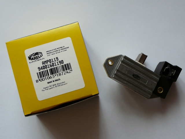

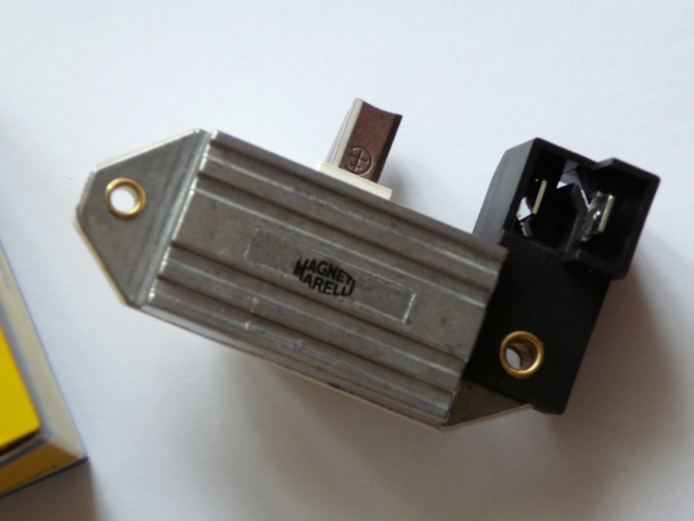

ja sobie wczoraj sciagnalem nowy regulator napiecia Magneti Marelli.. w sumie nie wiem po co ale kiedys sie napewno przyda
