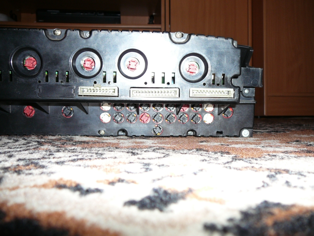

do podswietlania deski analogowej jak i digital stosowane sa zarowki 1,2W
zaroweczki to 1,2W - W1,2W, np. numer katalogowy z narvy to : 17037
wpinane sa one w plastikowe oprawki, na focie masz tyl deski digital i daszcz tych malych opraweczek z zarowkami, muisz sprawdzic ta ktora jest odpowiedzialna za swiatla

deski sie nie rozbiera tylko wyciaga z mocowan kokpitu i na focie masz tyl deski z czescia w ktorej sa wskazniki min. do swiatel

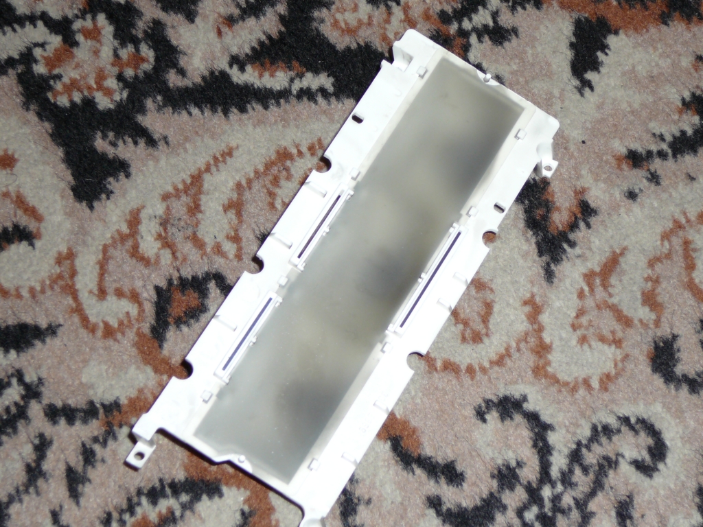

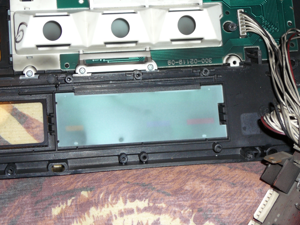

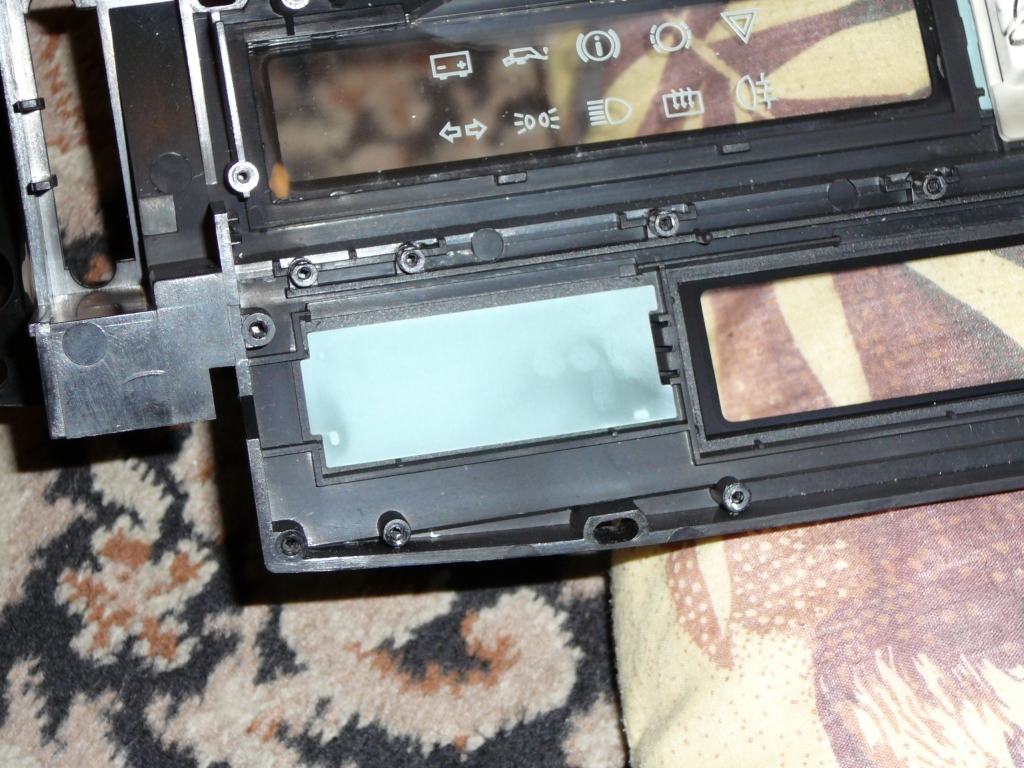

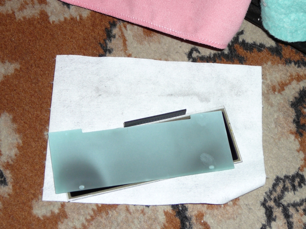

no, ja tez chcialem wszystkie wymieniac.. 1zl sztuka, a jest ich tam kolo 40 sztuk.. zwatpilem :D . Wymienilem tylko przepalone.. Ale bede musial jeszcze raz deske rozebrac, zeby filtry poczyscic, bo na niektorych piktogramach takie fajne "zacieki" od kurzu widac :P

Wysłany: 05-09-2007, 11:38
topdrive, to po rozebraniu deski zobaczysz mniej wiecej cos takiego :bambam:
