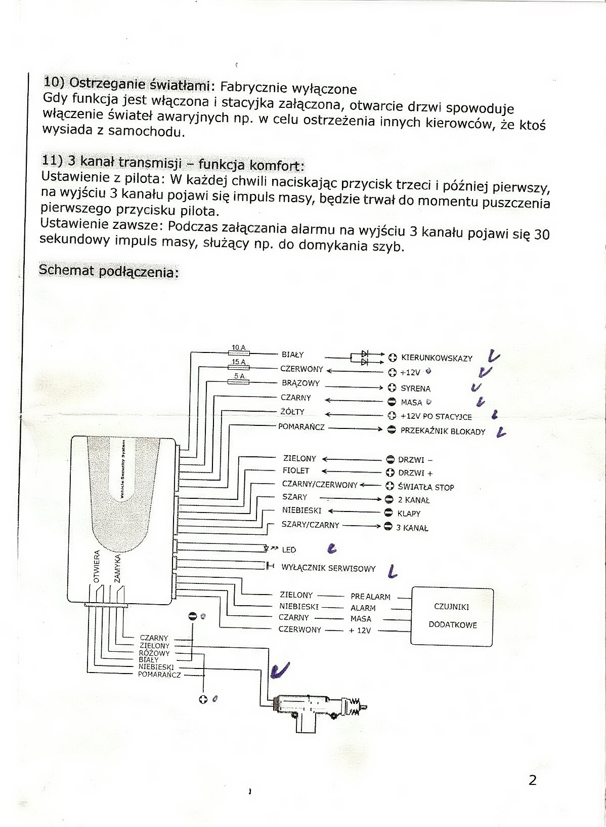

Podaj maila na moje PW a taki masz schemat podłączeni?
http://forum.tempra.org/imgshack/_f/f_0000618.jpg

Kupiłeś ten sterownik? Bo mam fotki najważniejszych podłączeń.
