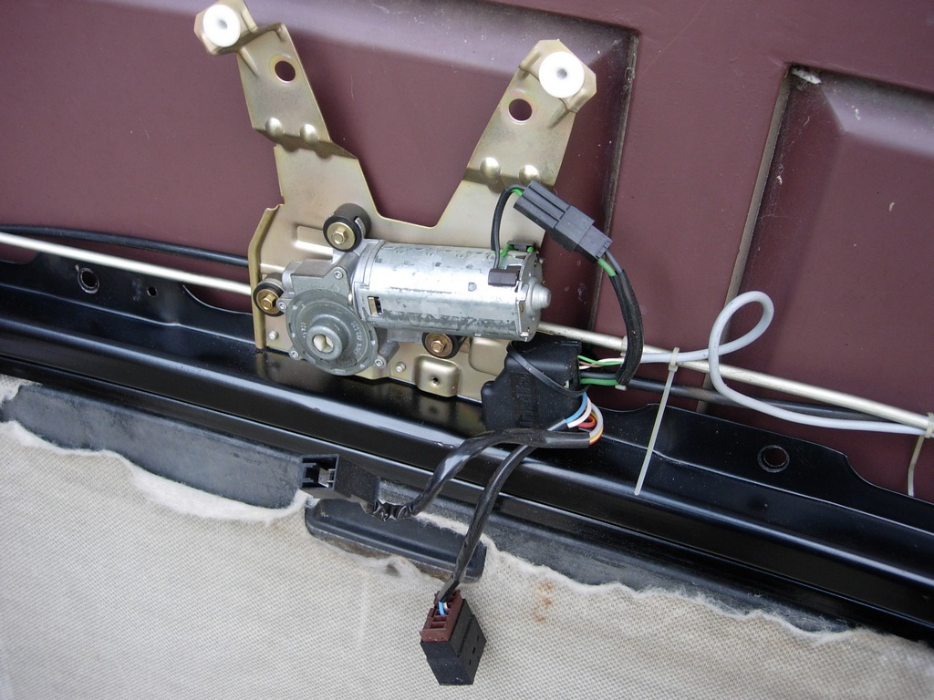

Witam, wczoraj nabyłem kompletny elektryczny dach do tipo.
Mam pewien problem, ponieważ jak go podłączę to owszem wszystko działa, ale naciskając przycisk trzeba po prostu wiedzieć kiedy go puścić aby dach się domknął, ale też żeby sie nie uchylił, podejrzewam że będzie to bardzo niewygodne a czasem może się zdarzyć że zostanie lekko otworzony czego nie zauważę i w aucie będzie mokro. Wiem że tak nie powinno być ponieważ po rozebraniu mechanizmu zauważyłem że jest takie kółko z zapadką w którą co obrót wpada cypelek od przełącznika do którego poprowadzone są dwa przewody. Ponadto jest też jedna wolna kostka i kilka uciętych z niej przewodów które nie mam pojęcia gdzie powinny pójść. Schematu tutaj nie znalazłem i chyba nawet nie ma bo ktoś tam próbował. Prosił bym o wyjaśnienie zasady działania tego szyberdachu od początku do końca a następnie pomoc w podpięciu tego wszystkiego do instalacji.
Na foto wyglad tej kostki. Sory za jakość, ale nie mam aparatu a telefon to tylko telefon.

Tak dokładnie, pierwsza kostka to ta co na zdjęciu jest po lewej stronie. Jest to zasilanie silnika, bo jak sprawdzałem czy działa to właśnie do tego się podpinałem. Kostka po prawej stronie nie wiem do czego służy, ponieważ są tylko dwa przewody poprowadzone do tego włącznika który wpada w zapadkę podczas pracy silnika i załącza/rozłącza coś :D Trzecia kostka też tam gdzieś jest ale to akurat nie problem :)
Chodzi mi o to jak to podłączyć żeby było ok i do czego powinny iść te ucięte przewody w drugiej kostce??

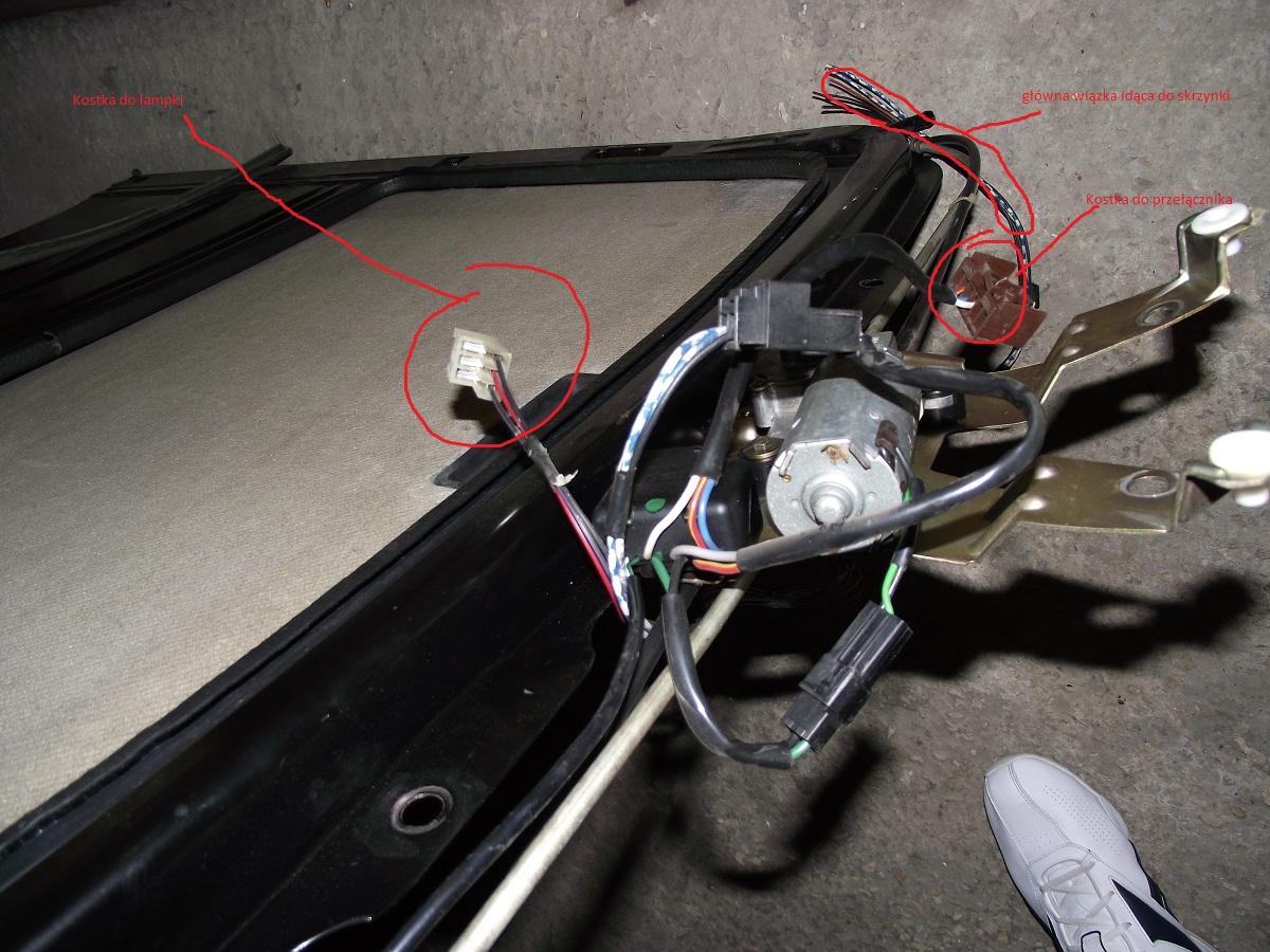

D@wIdS, poszukam zaraz zdjęć mojego szyberdachu i porównam., wiem że na bank jedna kostka z silniczka powinna isc do panelu, jedna kostka w tej głównej wiązce idzie do lampki
** Dodano: 11-08-2011, 17:48 **
u ciebie jakoś to inaczej wygląda, w ogóle to ktoś ładnie to pociął, na moje oko to brakuje kilku elementów...
u mnie to wygląda tak:

Kurde ale nie ma u mnie tej takiej puszeczki czarnej, gdzie spotyka się dość dużo przewodów...

Idę zrobię zdjęcie wszystkich przewodów jakie mam....

Tutaj fotka wszystkiego co było podłączone do szyberdachu i panelu. Demontowałem sam, i nic więcej tam nie było. Wszystkie końce przewodów szły gdzieś do skrzynki, ale wczoraj padało i nawet nie popatrzyłem gdzie jakie szły. Po prostu dwa szarpnięcia i wszystko miałem luzem :D

D@wIdS Może to zdjęcie pomoże:

krzysiek82 dzięki bardzo, teraz dokładnie widać co i jak. Podsumowując nie mam tego czarnego pudełeczka...
Wie ktoś może co w nim jest?

D@wIdS, być może w nim własnie jest element odpowiedzialny za wyłączanie silniczka w momencie gdy szyba dochodzi do linii dachu...

D@wIdS Z tego co teraz widzę, ty masz szyberdach firmy WEBASTO, a on się trochę różni od tego mojego i Bdm - my mamy firmy INALFA.
Tu masz zdjęcie silniczka i przekaznika szyberdachu firmy Webasto: http://moto.allegro.pl/ti...1731601900.html - tak to powinno u Ciebie wyglądać.

No to wiem już dlaczego mam tą kostkę wolną...
pozostaje mi szukać tego przekaźnika, tylko nie wiem czy nawet jak gdzieś go dostanę to poradze sobie sam z podłączeniem :roll:
