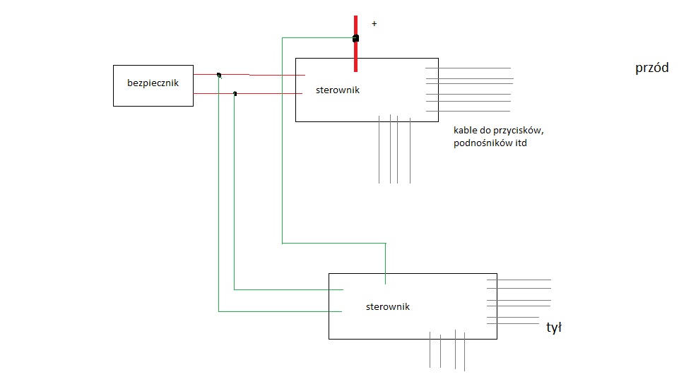

lorgbow, Jak podłączyć 2 zestaw na tylnie szyby?? Mam sterowni podnośniki przewody itp. I chce to wszystko podłączyć. Zrobić to razem czy osobno?? Chodzi mi czy do przednich się podłączyć czy zrobić nową na tył??

Mogę ci to jutro rozrysować(symbolicznie), ogólnie prąd i bezpiecznik są wspólne, ale musisz mieć 2 komplety sterowników itd

lorgbow, to jeśli możesz to mi to rozrysuj. A ja mam cały komplet sterownik, mechanizmy opuszczania szyby, przełączniki. instalacje całą itp. Tylko chodzi mi jak to wszystko podłączyć razem do kupy aby to wszystko działało

U mnie wygląda to mniej więcej tak, mając przód fabrycznie i komplet ori na tył, wpiąłem się tylko z prądem w trzech miejscach
sterowniki na przód i tył wizualnie nie róźnią się od siebie, kable wchodzą w tych samych miejscach w sterownik
Jeśli chcesz mieć sterowanie w tunelu a nie masz ori instalacji z tyłu wepnij się w przyciski kierowcy i zdubluj je i przeciągnij do tunelu; sterownik od tylnych szyb fabrycznie znajduje się pod kanapą
Jeśli coś jest jeszcze niejasne, pisz

:roll: zapomniałem na rysunku dorysować że uziemienie jeszcze idzie, ale nie pamiętam gdzie wchodzi w sterownik :roll:
ale w sumie uziemić można gdziekolwiek ;)
