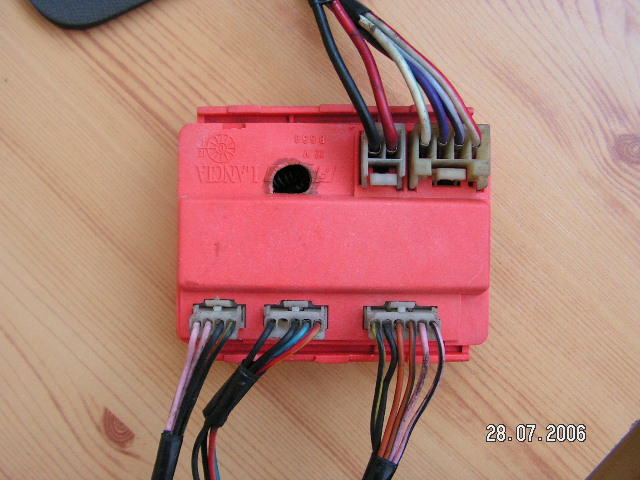

Ale jest problem, bo nie mam na tej puszce sterującej oznaczenia do zasilania ( gdzie + i -), a nie chce podpiąc odwrotnie, aby nie spalić.
Nie ma ktoś może opisu albo zdjęcia?

Pewnie już założyłeś a jak nie to masz zdjątko.
Na górze nasz wtyczkę z dwoma kabelkami czarna - czerwona+
http://www.tempra.org/ttt/uploads/Pict2135.jpg

Też mam taki sterownik. A masz moze autodomykanie? Co to za dziura?
Adam1971
Dołączył: 04 Lip 2005
Posty: 178
Skąd: Kielce
Wysłany: 28-07-2006, 19:39
Coś sie sfajczylo. Nie sprawdzałem tej puszki czy działa bo ją zakupiłem ze skrzynką bezpieczników tą rozbudowaną. Sam zakładałem na szyby zwykłe przekaźniki.
A pomarańczowe puszki chyba nie mają autodomykania, tylko te sprężynki co widać przez dziurę to chyba mają coś od przeciążenia. Nie zadziałały jak trzeba i wyjrzały na świat przez dziurę.
Czarne puszki tych sprężynek nie mają, czyli przeciążeniówki brak.
A autodomykanie mają tylko białe puszki takie jak od Lanci. Chyba że coś pokręciłem.
