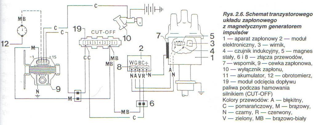

Jeden brązowy idzie do obrotka a drugi brązowy idzie od modułu przy aparacie zapłonowym.Moduł wysyła impulsy do cewki,która "przerabia" je na iskrę.Przy okazji owe impulsy odczytuje obrotek i pokazuje aktualną prędkość obrotową silnika.
A czarne to jest zasilanie.Przychodzi jednym przewodem ze stacyjki i wychodzi drugim do modułu.Oby dwa przewody idące do modułu (czarny i brązowy) przechodzą przez moduł CUT-OFF.
W aparacie zapłonowym jest czujnik halla który wysyła impulsy w momencie kiedy mija się z magnesem.Moduł zapłonowy wzmacnia je i wysyła impulsy do cewki.Sprawdź czy masz ciągłość przewodów,włącznie z przewodami wchodzącymi do aparatu.Sprawdź też czy moduł ma masę.Pobiera ją z obudowy aparatu zapłonowego.
Sprawdź czy moduł dostaje zasilanie i sprawdź też oporność czujnika indukcyjnego w aparacie.
EDIT.Co do alarmu to odcina on przeważnie zasilanie do cewki WN.Możesz włączyć zapłon i powinno być napięcie na czarnym przewodzie.

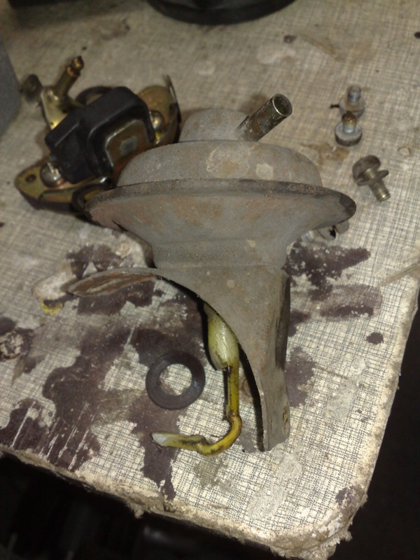

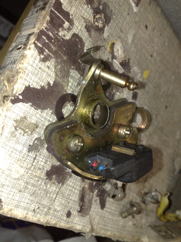

Natomiast w tej wersji jest aparat zapłonowy który z tego co widzę na allegro jest niedostępny a jeżeli chodzi o jakiekolwiek sklepy z częściami do Fiata to mają one aparaty zaczepiane z prawej strony silnika.. Ten jest mechaniczny (widoczny na zdjęciu http://forum.tempra.org/imgshack/_f/f_0008186.jpg).
W jego środku znajduje się coś co jak udało nam się ustalić dzięki Koledze wiki1982 Impulsator aparatu zapłonowego... niestety nazwa ta jest nieznana dla allegro i google. Jedynie kolega wiki sprzedaje taką część :) Czy ktoś może wie jak nazywa się to, gdzie to dostać.. jakkolwiek... i dlaczego mój impulsator wygląda tak jak wygląda a nie tak jak powinien.... :roll: :roll:

tak zgadza sie ta czesc to czujnik halla i mysle ze nie bedzie wiekszego problemu z kupnem ja kupowalem okolo rok temu i z tego co pamietam kosztowal mnie niecala stowe(kupilem jakis zamiennik nie orginal MM ale chodzi bez problemu do dzis) a co do tego co jest na zdjeciu to cos jest z nim nie tak...Co go tak pogielo?czy reszta zaplonu tez tak wyglada bo na zdjeciu nie widac jasli tak to moim zdaniem pomoze tylko zakup calego aparatu i tu polecal bym ci okoliczne szroty przepatrzec moze gdzies beda miec
** Dodano: 08-02-2010, 21:49 **
z tego co widac na zdjeciu to ten czujnik dosc mosno o cos zachaczyl a raczej nie powiniem wiec ogladnij aparat co go tak zalatwilo

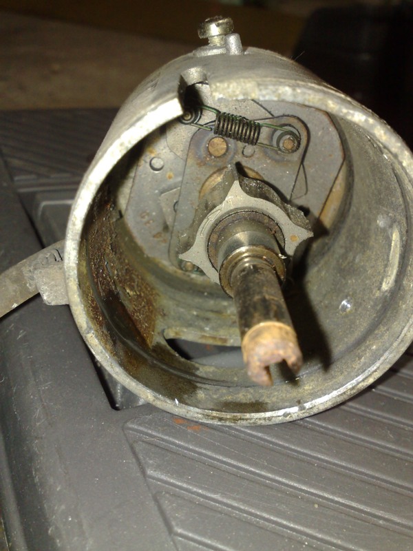

Wysłany: 08-02-2010, 23:20
Tak wyglada srodek aparatu.. nie wiem jak to sie stalo.. z tego co mowil kolega Wiki czujnik halla nie siedzi na sztywno na tym wale, wał kręci się cały czas natomiast czujnik działa oscylacyjnie popychany przez gaźnik. Tutaj wygląda to tak, jakby czujnik w jakiś sposób osiadł na wale i zaczął się razem z nim obracać i ... samochód umiera
Niestety w związku z tym to "popychadło pneumatyczne" (patrz poniżej też oberwało) :sciana:

No dokladnie z tego co widac to jak to nazwales "popychedlo" umarlo a czemu tak sie stalo to trudno powiedziec moim zdaniem to musisz teraz zdobyc nowy aparat
