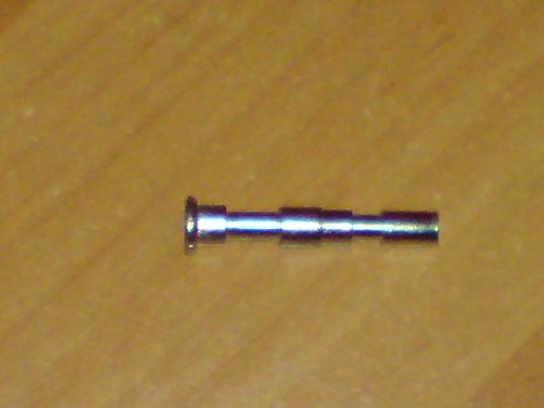

nie reaguja wcale dzis rozebralem drzw po stronie kierowcy. juz na samym poczatku wylecial jakis maly waleczek mam go zdejcie wrzuce pozniej. wracajac do problemu silnik tak jakby chce ciagnac tylko w gore(szarpie nim) a w dol martwy. z szyba od strony pasazera podobnie tyle ze ona przy wcisnietym przelaczniku bzyczy jakby robila zwarcie...

crimeone, zapodaj to zdjecie to pomyslimy

oto ono waleczej jest dlugosci mniejwiecej 3 cm

crimeone, szczerze mówiąc to pierwszy raz takie cus widze :?: może na tym wałku jest silniczek na mechanizmie wycentrowany i dlatego ze teraz nie jest "w osi" nie chce działac. Ale to są tylko moje gdybania i pewności nie mam.

drzwi tipka rozbierałem 4-5 razy i takiego wałeczka nie widziałem. Wygląda mi to na ośkę silniczka szyb tak jak piszę tipacz
