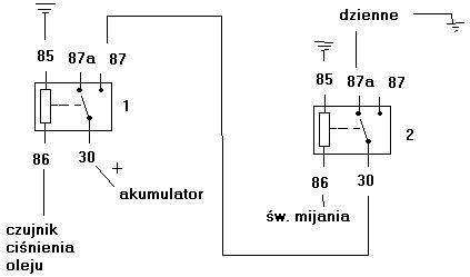

W związku z tym, że w TT światła same gasną po wyjęciu kluczyka, wykombinowałem mały układzik, który będzie włączał światła dzienne (lub co kto chce) przy włączeniu pozycyjnych i włączonym silniku (co by nie świeciły się przy startowaniu silnika/wyłączonym silniku).
Idea jest następująca: prąd na światła dzienne jest brany z pozycyjnych przez przekaźnik załączany z czujnika ciśnienia oleju. Silnik pracuje - lampy świecą.
Drugi przekaźnik odłącza światła dzienne przy włączeniu świateł mijania. W ten sposób mamy spełnienie radosnej woli naszych prawodawców. Przełączenie na światła drogowe znowu zapali dzienne, ale to nie kłopot (jak dla mnie).
Teraz pytanie do speców - czy trzeba dołożyć jakieś np diody, które zabezpieczą przed przejściem prądu np ze świateł na tablicę wskaźników (lampka ciśnienia oleju) lub sknociłem cosik więcej?

BeerfaN, a pokaż ten schemat, albo podaj stornę.
