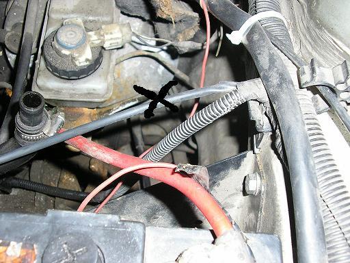

Mam urwany kabelek pod maską .Za akumulatorem z głównej wiązki wychodzą dwa kable .Jeden podwójny i idzie do czujnika w skrzyni a drugi pojedynczy i o niego chodzi-gdzie go podłączyć.Posiadam temprę 2.0 kombi.Proszę o pomoc! Przewód zaznaczony czarnym krzyżykiem

niki77, masz jakieś niepokojące objawy braku tego kabla? Musisz popatrzeć przy czujnikach czy nie masz kabli pourywanych.
Wysłany: 28-04-2010, 21:38
niki77, jak dla mnie to ten kabel niezbyt oryginalnie wyglada wiec moze to byc cokolwiek...

Jeśli ten kabel jest takiego koloru jak ta osłona, czyli takie coś podchodzące pod szary/grafit to ja w Tipo 1.4 AGT miałem taki sam, w takiej samej osłonie, też wychodzący z głownej wiązki i też nie mam pojęcia od czego on był :D
A najciekawsze jest to, że instalacja była praktycznie w 100% oryginalna, zero jakiś widocznych śladów ingerencji osób trzecich.
Tipo 1.4 AGT :)

A weź sobie ten oto kabelek i przyłóż do masy. U mnie też sobie dynda taki samtny kabelek i okazuje sie że jest kabel od czujników we wkładkach ściernych :D Jak podepniesz pod mase to powinna ci sie kontrolka od klocków zapalić.

A jeżeli ten kabelek jest koloru zielonkawego to odpowiada on za czujnik otwarcia maski. U mnie jest on podłączony do alarmu

Czarny kolor to jest koszulka tego przewodu -w środku jest kabelek szary z żółtym paskiem.

Czujnik zużycia klocków.
