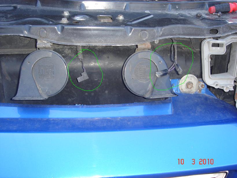

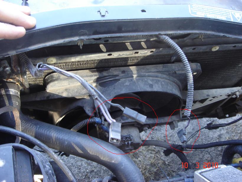

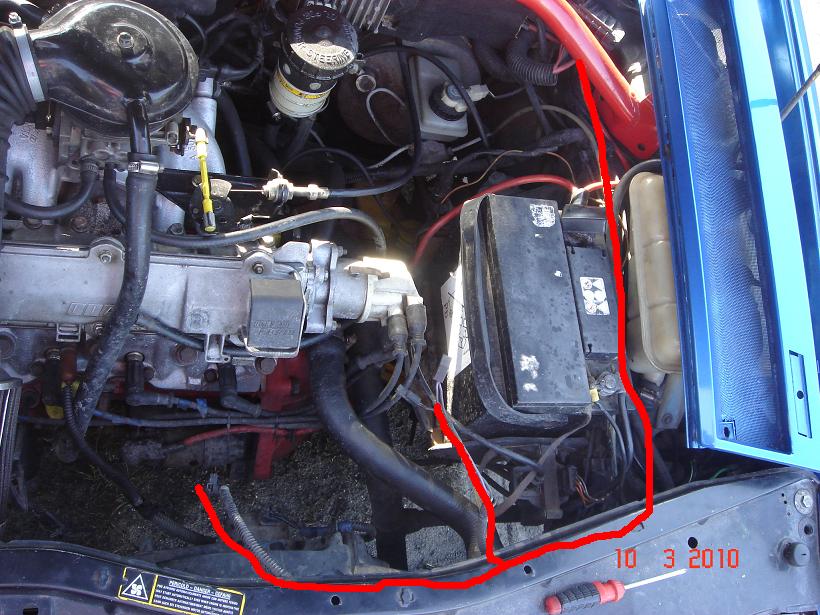

Wysłany: 10-03-2010, 11:23
krzychTIPOspeed, takie na szybko zrobione ;D

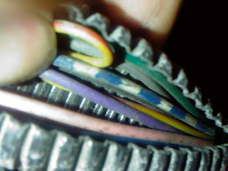

Wysłany: 10-03-2010, 19:22

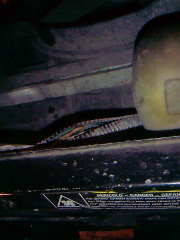

Zrobilem fote u siebie. Czy to ten fioletowy co widac na fotce??
