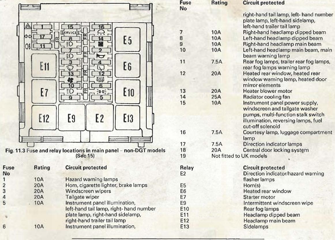

Wysłany: 29-01-2010, 17:50   Zdjęcie skrzynki bezpieczników
Mam tipo 1.4 z 93 i już pogubiłem się z przekaźnikami w skrzynce pod kierownicą. Czy ktoś mógłby zrobić zdjęcie skrzynki? Aby były widoczne jak są poukładane te przekaźniki. Z góry dziękuję i pozdrawiam.

Wysłany: 29-01-2010, 18:21
ptasiek007, a masz skrzynkę długą czy krótką?
Jeżeli długą to tu masz fotkę

Wysłany: 30-01-2010, 01:00
Mam skrzynkę krótką, na downloadzie nic nie znalazłem.

Wysłany: 30-01-2010, 11:03
ptasiek007, znalazłem takie coś,może Ci się przyda.

Wysłany: 30-01-2010, 17:33
Otóż to! O to mi chodziło, dziękuję :)
