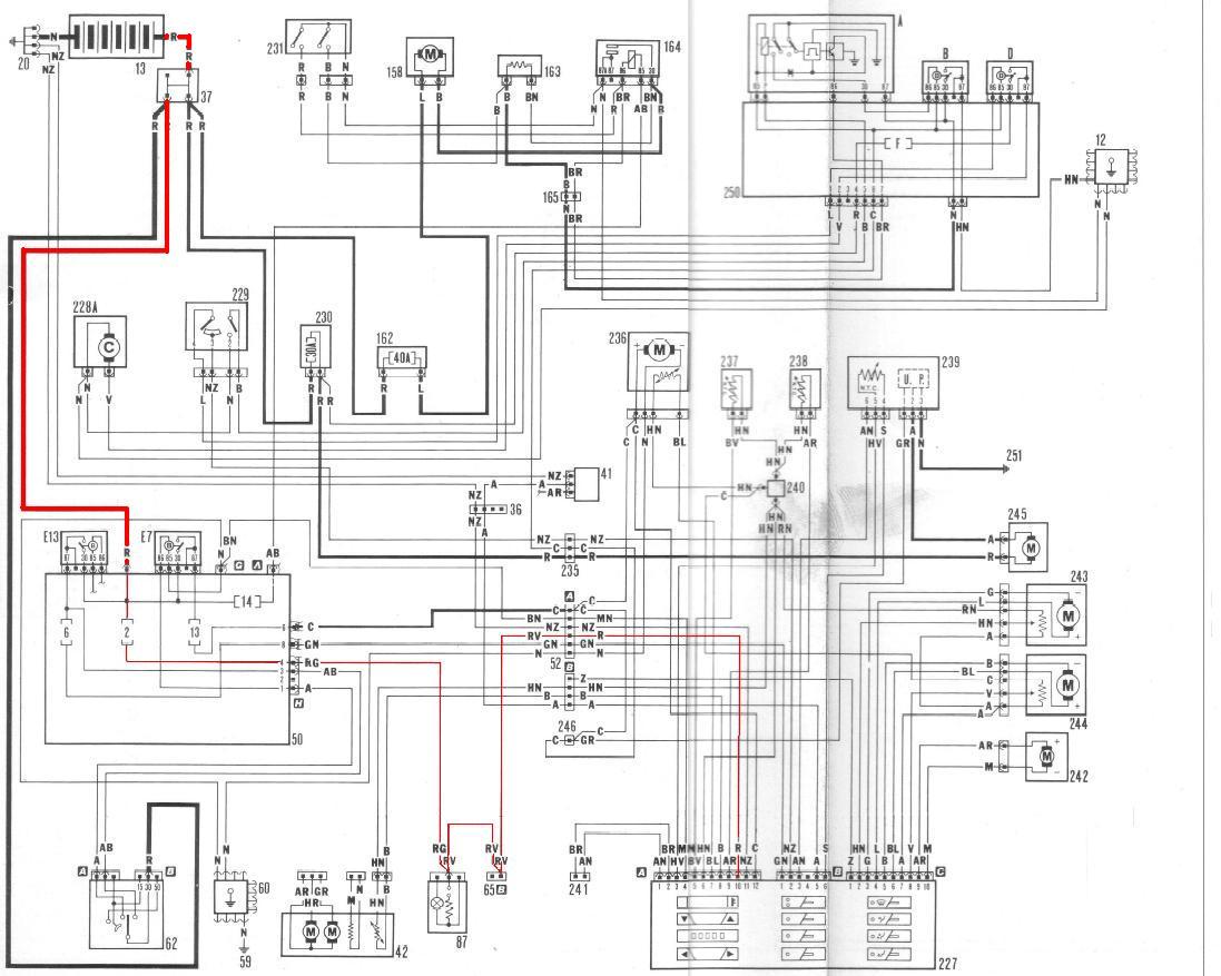

jareq napisał/a:
system nie trzyma u mnie ustawień tzn. jak wyłączę i włącze samochód w krótkim odstępie czasu to jest OK, ale jak zostawie na co najmniej pół godziny (a nawet i krócej) to zawsze mam ustawione 24 stopnie
Jadodada napisał/a:
System jest sterowany przez centralkę, która posiada dwa źródła zasilania. Jedno źródło załącza się po przekręceniu kluczyka na pozycje MAR. Drugie jest u Ciebie niepodłączone.
Mam ten sam problem co miał jereq i próbuje znaleźć to drugie źródło zasilania, jednak nie jest to takie proste. dorzucam linka do zdjęcia wysokiej roździelczości, z widokiem na lukę nad radiem, za centralką. Może ktoś tam dojrzy gdzie musi być doprowadzone drugie zasilanie.
http://mgolec.republika.pl/nawiew.jpg

Znalazłem schemat z centralką od klimy i zaznaczyłem Ci na nim kolorem czerwonym stałe zasilanie(tak mi się wydaje).Na fotce którą dałeś jest to przewód w największej wtyce koloru czerwonego.Jego droga zaczyna się od akumulatora przez nr 37 rozgałęźnik,potem nr 50 czyli skrzynka bezpieczników,potem bezpiecznik nr 2,potem zapalniczka nr 87,potem złącze do radia nr 65,potem przechodzi (jeśli się nie mylę)przez wtykę na kablu A i idzie wprost do centralki przez pin numer 10 we wtyce A.Musisz zobaczyć czy masz prąd na czerwonym przewodzie,przy centralce.

ZielonyTBG, dzięki wielkie !
Mam ten schemat w książce serwisowej i wpatrywałem się w niego pół godziny, ale nie umiałem do tego dojść ;) Już myślałem że nikt mi nie pomoże.
Czerwony kabel przeciołem ok. 10 cm od centrali i tam podłączyłem kabel plusowy z radia. Teraz już nie musze przy każdym odpaleniu zwiększać temperatury i wyłączać automatyczne sterowanie (które jakoś nie za bardzo funkcjonuje)
Jeszcze raz dzięki.
