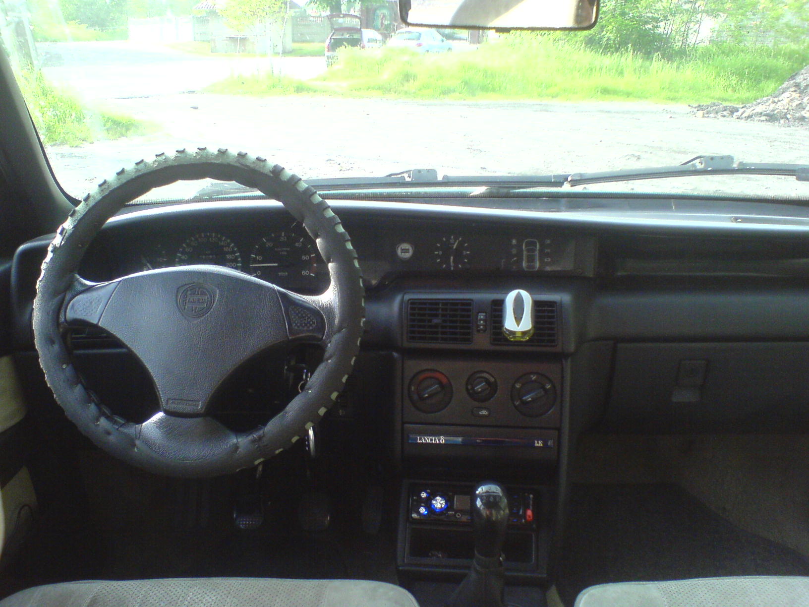

jak w temacie czy da się wymienić manualną regulację nawiewem na automatyczną(AHS)? Jeśli tak to czy ktoś to już robił ewentualnie jakie dodatkowe rzeczy trzeba zamontować i czy to by byłą kwestia podmiany panelu czy jeszcze wymiana kabli na odpowiednie?
u mnie to wygląda tak:manual

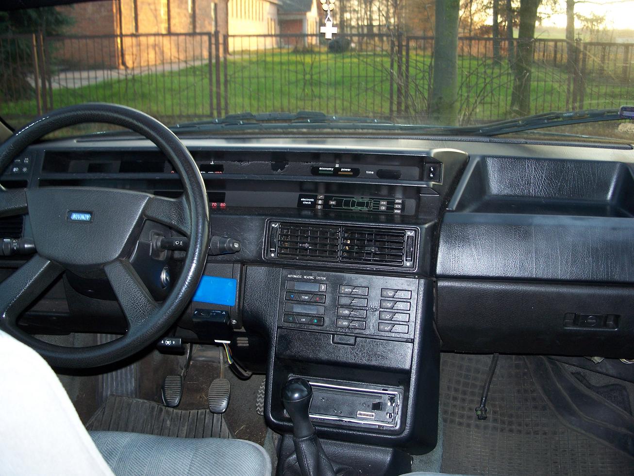

a czy dałoby radę zrobić tak:
ahs

da się zrobić - musisz sobie załatwić ahs razem kompletną wiązką, czujnikami i silniczkami. Potem to wszystko wsadzić do auta.
