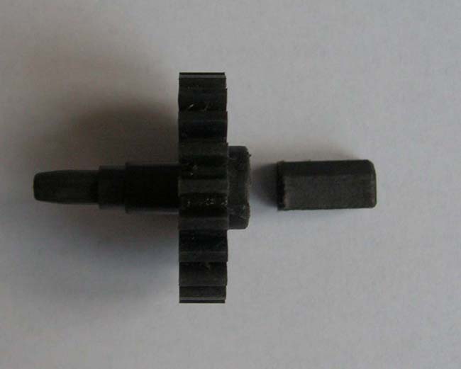

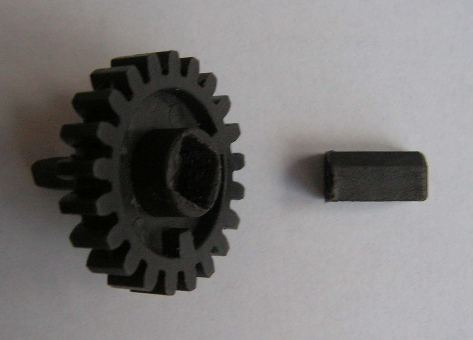

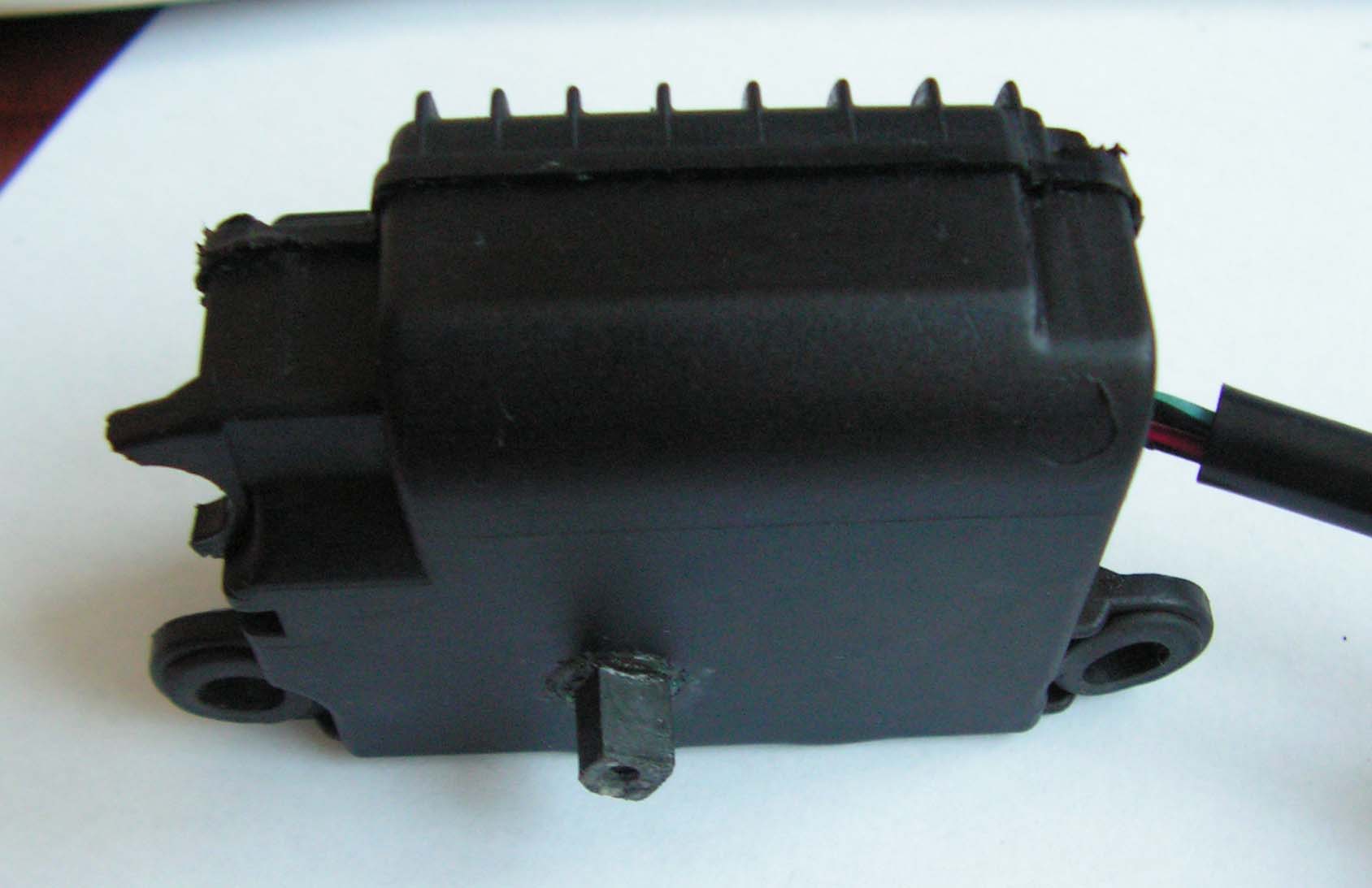

Chyba podstawowa usterka tego silniczka urwany bolec.
Będę zakładał klimę i powoli kompletuję wszystko, ale jak się okazało kupiłem całą dmuchawę czy jak to się nazywa z urwanym bolcem silnika od zamykania klapki. Postanowiłem rozebrać ten silnik i zanieść gościowi zębatkę do zrobienia nowej. Ale jak krzyknął 80 zł to dałem sobie spokój i naprawiłem domowym sposobem.
Nie wiem czy trudno dostać coś takiego i za ile ale jak ktoś jest ciekawy jak to wygląda w środku do załączę krótki opis. Może się przyda.
1. Zdjęcie urwanego bolca.

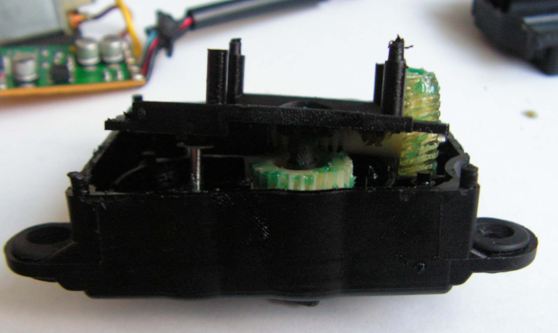

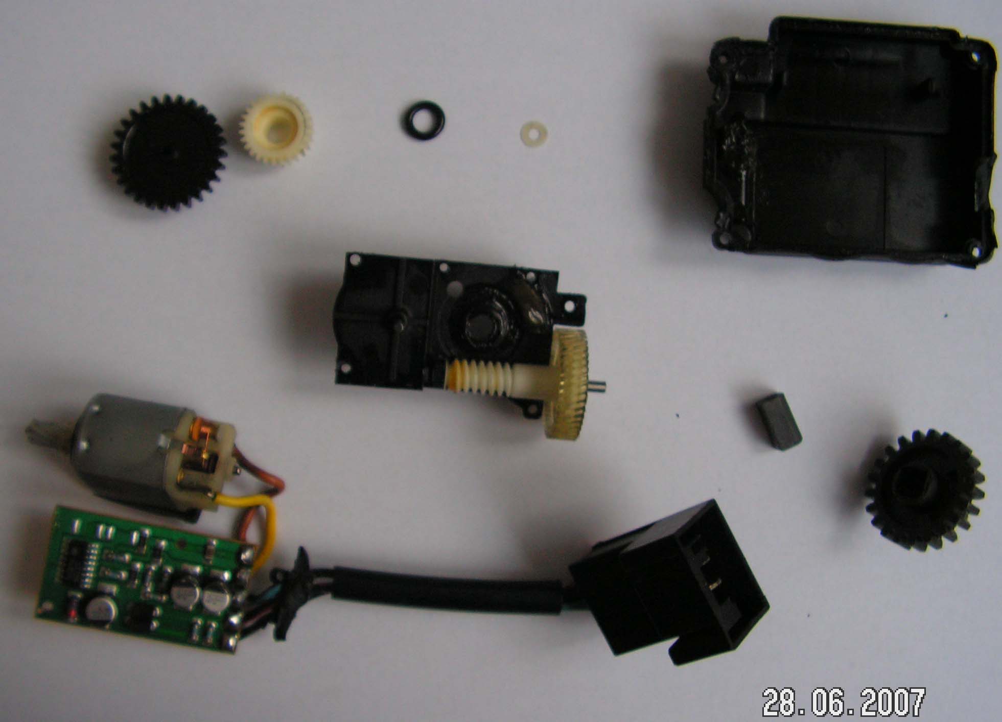

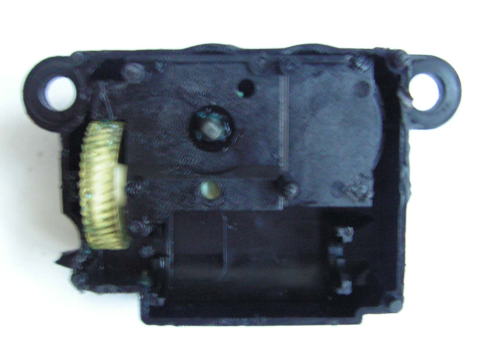

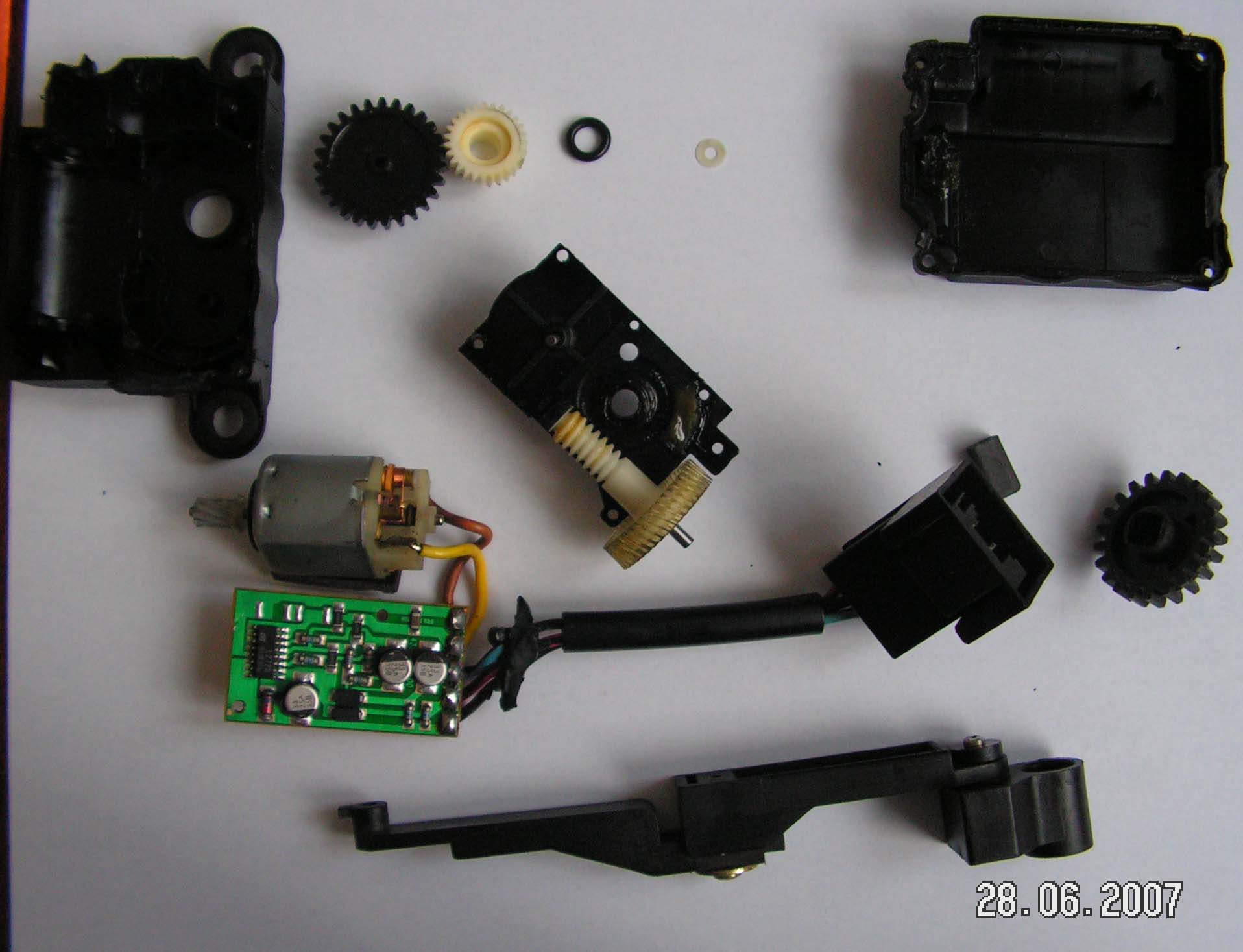

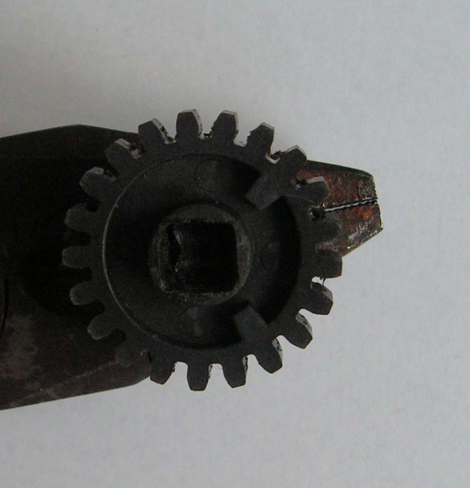

2. Silnik rozebrany na części

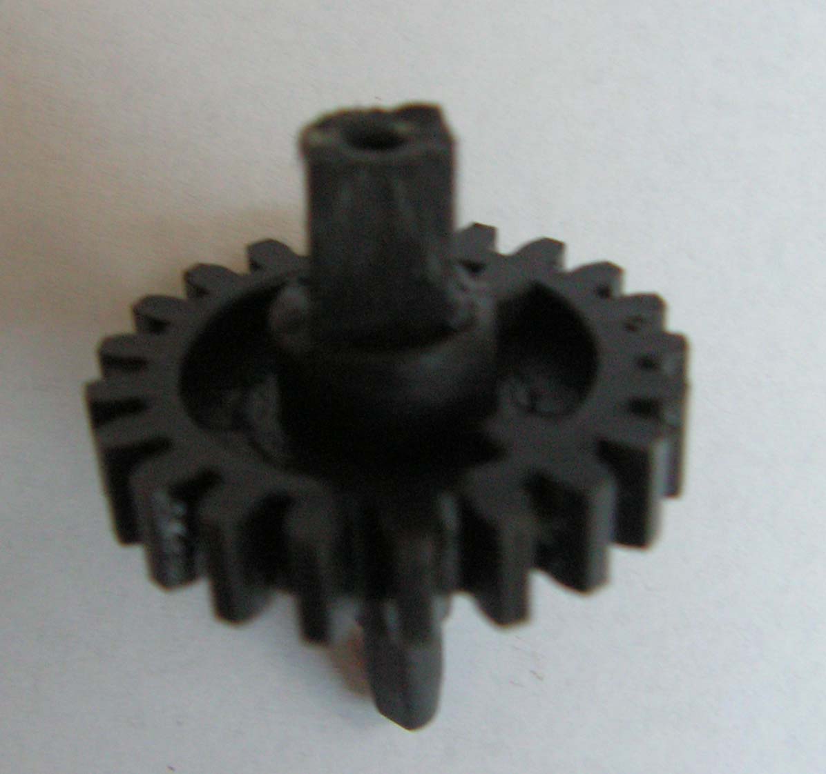

Próbowałem tą zębatkę kleić, przewierciłem i wkręciłem wkręt aby przeszedł na wylot ale to nic nie dawało. Przekręcało się dalej.
Więc zrobiłem tak
Podgrzałem srubokręt i powoli zrobiłem kwadracik o głębokości około 0,5 cm. A kwadracik po to żeby sie ten bolec nie obracał. Potem użyłem kleju skleja szybko i mocno trzyma (można kobiecie jak śpi usta skleić i rano spokój he he he)
Sklejona zębatka sorry za jakość zdjęcia (piwo już działało)

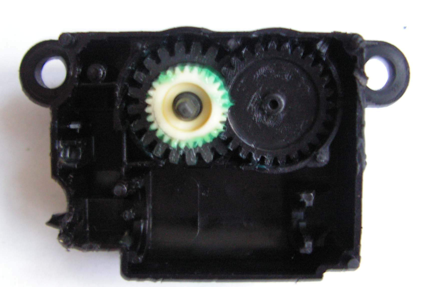

No i składamy całość
Nasmarowałem smarem specjalnym do maszyn pracujących w niskich temperaturach chociaż nie jest to potrzebne ale taki miałem (użyję go przy smarowaniu cięgien do zamków żeby w zimie nie zamarzały)
Powoli składamy
I po kłopocie. Sprawdzałem go kilka razy, hamowałem go ręką i trzyma.

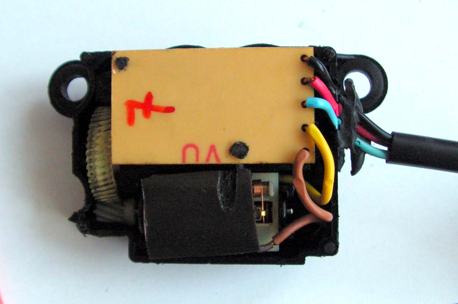

Można to zrobić wszystko bez rozbierania silniczka. Bolec się zmniejszy ale to nie przeszkadza. A przy rozkładaniu trzeba kilka bolców stopić rozgrzanym srubokrętem a potem zgrzać zpowrotem lub skleić

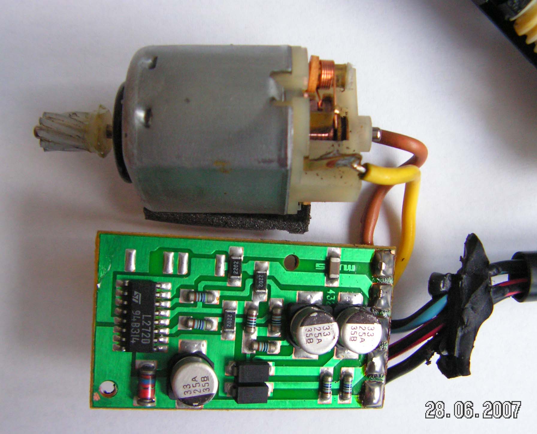

A teraz ciekawostka (chyba że wiecie) nie ma tam wyłącznika przeciążeniowego. Próbowałem go kilka razy zatrzymać i nic.
A i silniczek ma fajne szczotki
Zatrzymuje się on w jedną jak i w drugą stronę po pewnym czasie. Tak wygląda jakby goście wyliczyli jakiś czas zamknięcia klapki i dopiero się sam wtedy wyłącza.
A i jak sprawdziłem nie wyłącza się zawsze w tym samym miejscu. Pewnie dlatego się to ukręca.
