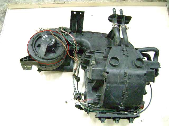

dużo jest pracy z wyjęciem wentylatora dmuchawy? Jak szybko to zrobić?

wydaje mi się że jest na wcisk lub na jakąś śrubkę mocowany a przy wyciąganiu trzeba go przekręcić w lewo (poprawić jak się mylę)

Jeden wkręt trzeba wykręcić, odchylić zatrzask, przekręcić całą obudową i wychodzi. Ja miałem problem z wyjęciem kostek elektrycznych.

zadnych srubek nie trzeba wykrecac. poprostu chwyc wentylator reka lub dwoma przysun w lewo lub prawo i posiagnij do dolu i to cala filozofia
