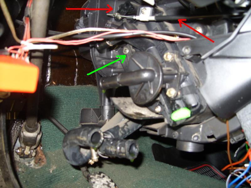

mam taki mały problem z ogrzewaniem przed zimom wyciągałem nagrzewnice i poprawiałem klapkę tom od powierza na nagrzewnice wczoraj spadła mi ta klapka i znowu mam tylko zimne powietrze
czy jest jakiś sposób zablokowania tej klapki mam brak linki od regulacji zimne/ciepłe nie wiem dokąd ona idzie od pokrętła

wiesiekMar, linka idzie do ramienia tej klapki co zamyka klapke na nagrzwnice. Opisywałem to juz kilka razy.

tylko ze ja nie mam tam nic żadnego ramienia porostu nie mam nic i nie wiem co ma tam być i jak można podnieść tom klapkę nie wyciągając nagrzewnicy
Wysłany: 03-03-2010, 17:37
Na zdjeciu zaznaczyłem:
- lewa strzałka to klapka nagrzewnicy
- prawa to linka od regulacji klapki i zaworku nagrzewnicy
- zielona strzałka to ramie zaworka nagrzewnicy

a ta dźwignia to jest jakoś przykręcana czy po prostu stały element bo nie wiem czy mam połamane czy da się to tylko kupić i będzie okej

ta dzwignia jest przykręcona z tego co pamiętam!kup na szrocie linkę razem z nią i przy okazji zobacz jak to jest zamocowane.najprawdopodobniej jest przykręcone nad nagrzewnicą.

wiesiekMar, z tego co sie orientuje to dzwignie tego typ sa przykrecane srubka.
