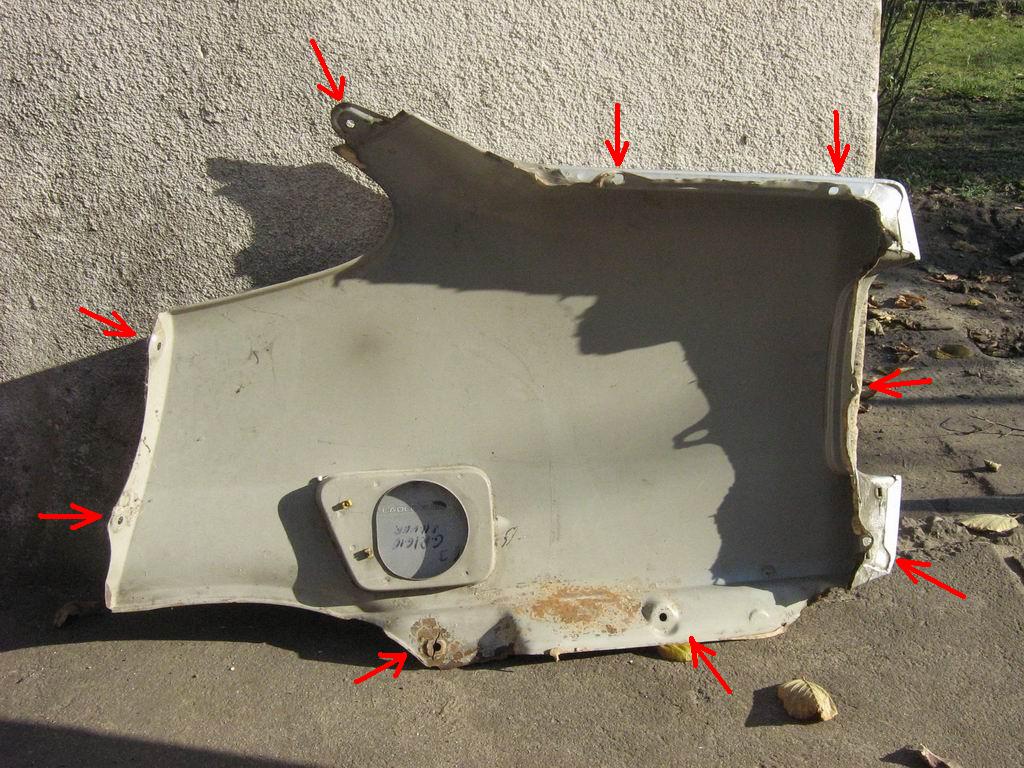

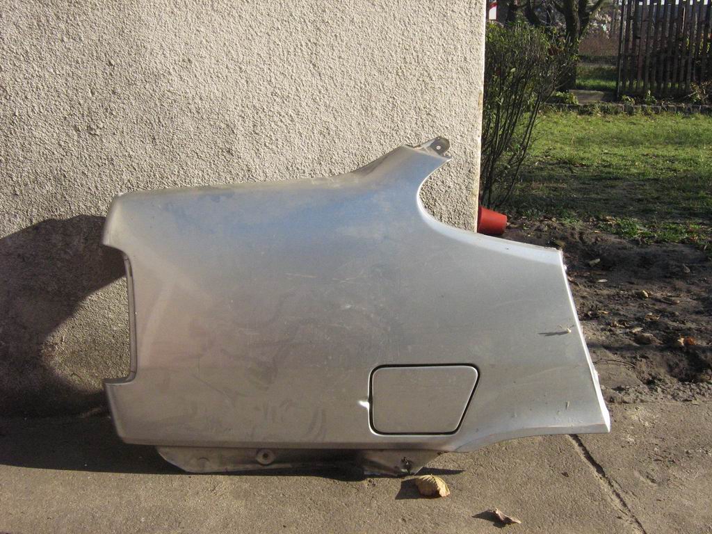

Na prośbę jednego z posiadaczy Tempry i mam nadzieję że wkrótce także forumowicza zamieszczam zdjęcia z punktami mocowań tylnego błotnika w Temprze sedan.

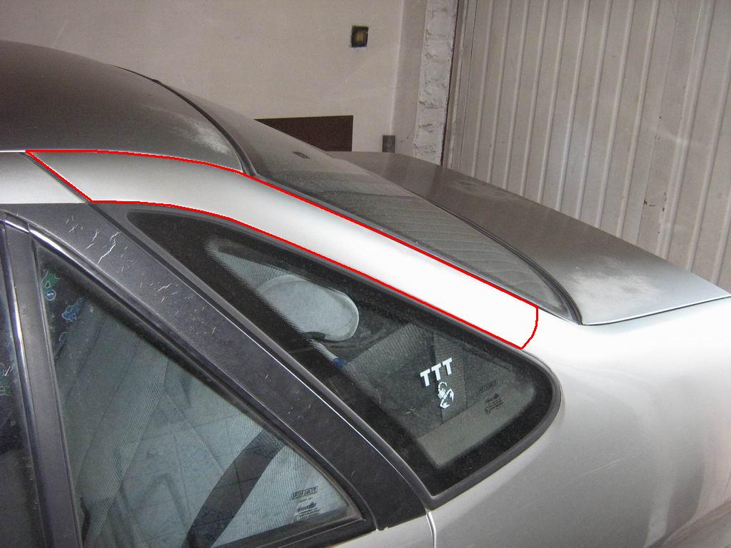

aby dostać się do górnego mocowania błotnika należy zdjąć zaznaczony na czerwono plastikowy panel, który mocowany jest od wewnątrz (kabiny) do ramy. Przynajmniej tak mi powiedziano.
