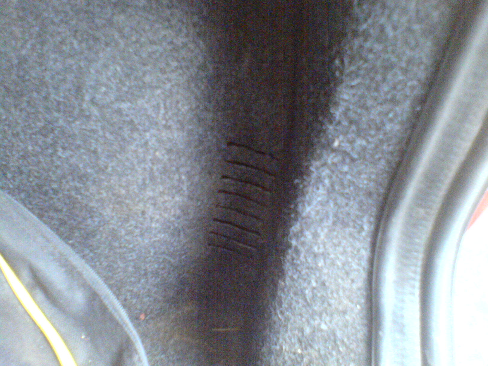

Jak w tytule. Czy ktoś zna tajemnice nacięć w okładzinie bagażnika :?: :?:
Znajdują się po prawej stronie i wyglądają tak:

jak po mojemu jakieś wywietrzniki co by się nic nie skisło :D
Wysłany: 13-03-2010, 15:43
Jakbyś zdjął tapicerkę to za nią kryje się wywietrznik, który ma klapkę blokującą wwiewanie powietrza do z zewnątrz do środka, zaś pozwala uciekać ze środka na zewnątrz.
Chodzi o to, że zamykając drzwi auta wytwarza się w jego środku chwilowe nadciśnienie, a ten wywietrznik ma powodować to, żeby szybko gdzieś to powietrze uciekło. Zapobiega to dyskomfortowi (np. gdy byłeś w górach to zapewne jadąc autem czasami Ci uszy tak jakby zalgły - to właśnie taki efekt byś odczuwał).

aha dzięki piękne za szybką odpowiedz. W tym miejscu mam wciśniętą gaśnice bo nie mam dla niej żadnego szczególnego miejsca :) i zastanawiałem się czy czasem czegoś nie zatykam...
