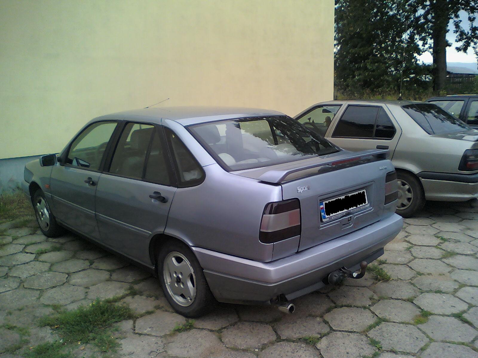

A wiec tak: Dziś przytrafił mi sie mały wypadek z własnej głupoty, niestety. :? 4 dni samochód stał pod chmurka i napieprzyło tyle śniegu ze masakra... I coś mi strzeliło do tego pustego łba, by odśnieżyć dach plastikowa łopata do śniegu. :sciana: Niestety dopiero po fakcie zobaczyłem, że łopata ta jest zakończona metalem. Pewnie już sie domyślacie co zrobiłem... Tak właśnie okropnie porysowałem cały dach :| Zrobiłem 4 rysy przez cały dach do podkladu, a moze i gdzieniegdzie nawet do blachy. Wiec wypadało by teraz pomalować cały dach, a że mam strasznie okrutny kolor do dobrania. Za każdym razem jak dobieram odcień, zawsze wyjdzie troszkę inny... Wpadłem na pomysł by pomalować dach na czarny mat. Tylko oczywiście muszę zasięgnąć waszej porady. Bo trochę nie wiem jak to zrobic... Malowałem już sprayem elementy (tylny lewy błotnik widoczny na zdjęciu) na metalik. Wiec wiadomo jak: podkład, baza, lakier bezbarwny. No ale jesli chodzi o mat. Jak to zrobić ? Malował już kiedyś ktoś ? Wogole co o tym sadzicie ? jak będzie wyglądało moje sreberko z takim dachem ? A o to moje auto: Jak ktoś mi poda kolor to będę zdumiony ;D

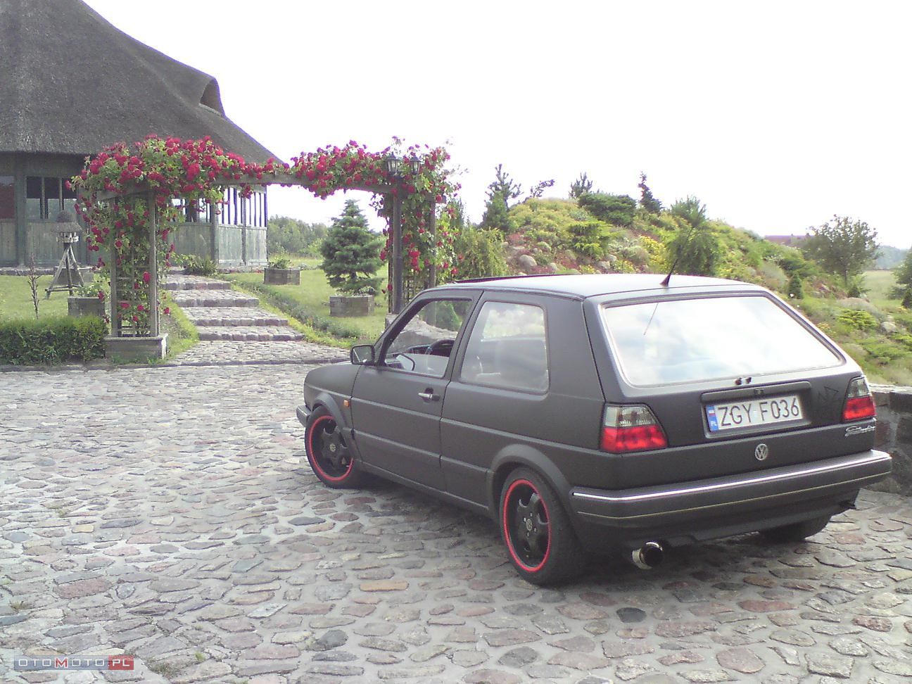

Keray69, czarny mat jest doskonałym kolorem dla początkującego, dobrze kryje i wybacza sporo błędów. W przypadku zmiany koloru wystarczy, że zmatowisz ten lakier co masz, oczyścisz dokładnie i odtłuścisz i lejesz farbę. Zawsze możesz się pobawić w jakieś wzorki, szachownice itd.
aha, jak byś nie widział, to te drzwi zmieniały kolor 2-3razy, lakier się trzyma i wygląda OK
http://forum.tempra.org/imgshack/_f/f_0009939.jpg

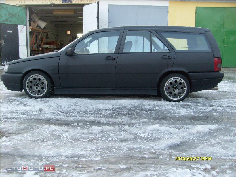

Tak tak w ruch pójdą: taśma malarska i folia. Natomiast jeśli chodzi o samo malowanie, to wiem jak to zrobić, bo jak juz wspomniałem wcześniej malowałem już nie raz. Wiec cała procedura i kolejność nie jest mi obca. Bardziej chodziło mi o to, że żeby uzyskać taki efekt to trzeba kupić jakiś specjalny spray i lakier bezbarwny ? Bo chyba nie uzyska sie takiego efektu nakładając na podkład sama czarna bazę nie ? Myśle, że wyszła by kicha z tego...
A tutaj macie próbkę jak wygląda Tempra w macie. Co prawda kombi, ale to zawsze tempra. Czyż nie wygląda pięknie ?
TEMPRA 1.6 S.X ie
Wysłany: 03-01-2011, 00:27
nie, samą farbę, jak machniesz jeszcze bezbarwny to będzie się błyszczeć, i to bardzo. Odradzam. Kupujesz farbę matową i tyle. Piszesz, że malowałeś, to nie będzie problemu. czekam na rezultat.
