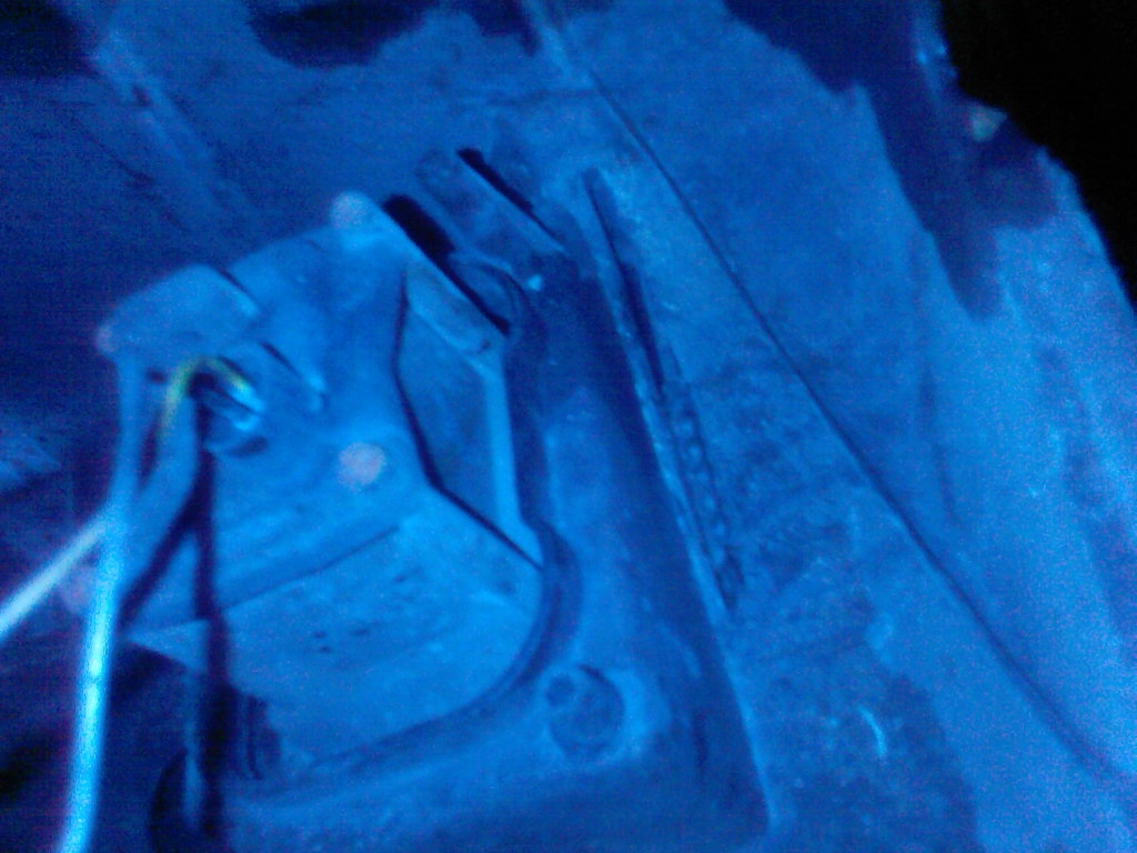

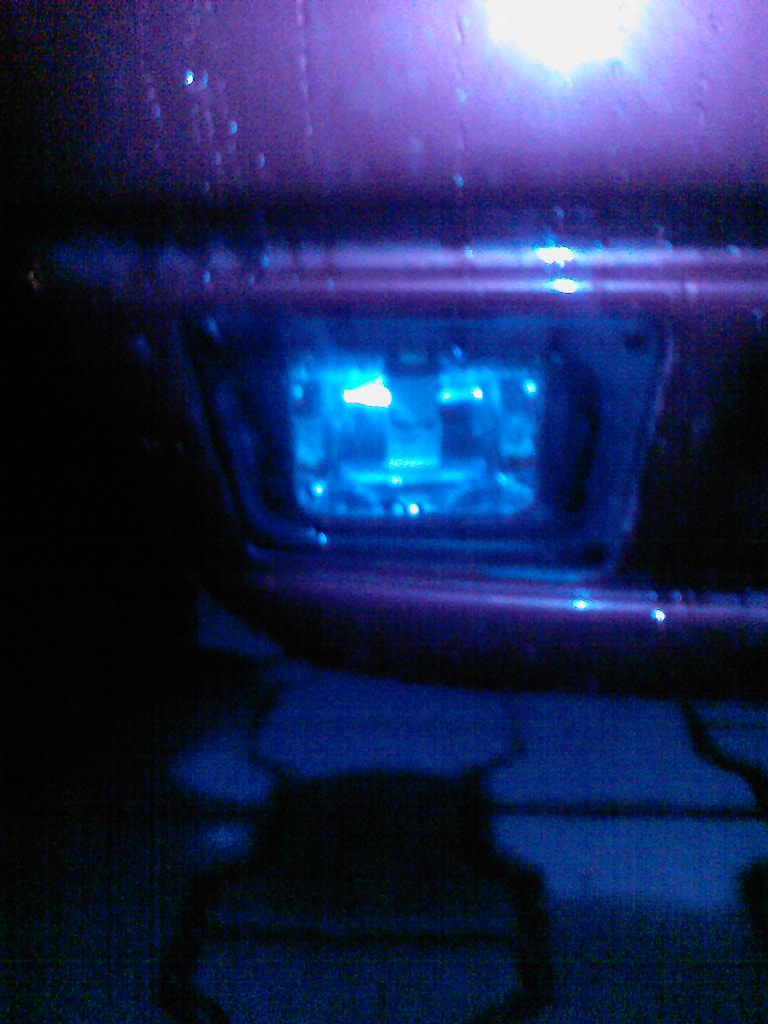

ja mam zderzak z tzw małym wlotem pod rejestracją. Po wycięciu zaślepek były tam przygotowane kosze (wnęki) na halogenki.
Wkręciłem je dociskając do końca i są bardzo ładnie osadzone. Szpary pomiędzy ramką halogenów a zderzakiem są naokoło tak gdzieś ok 3mm (praktycznie tego nie widać) ale powierzchnia lustra jest równiutko ze zderzakiem.
Sorry za jakość fotek ale:
1) robiłem telefonem z lampą
2) wieczorem
3) pada deszczyk...
coś jednak widać jak się wpatrzysz
