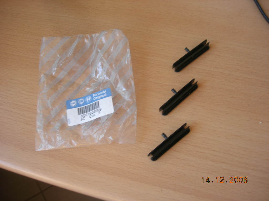

Mam problem z elektryczna szyba od strony pasazera (wersja trzydrzwiowa). Cala ekektryka i silownik jest w porzadku, problemem jest natomiast "wypadanie" szyby. Wg. diagnozy mechanika winna jest rynienkowa uszczelka, zamontowana pionowo wzdluz slupka, w ktorej chodzi szyba. Mam pewien problem z namierzeniem tej czesci, czy ktos moglby powiedziec czy ten element mozna podmienic np. z Tempry lub Tipo 5-drzwiowego (lub jeszcze innego modelu). Przedstawiam zdjecie jakie dostalem od sprzedajacego, ktory deklaruje ze wymontowal cos takiego z wersji 3-drzwiowej (niestety juz sie nie odzywa wiec bede musial poszukac nowej :/):
Mechnik powiedzial takze ze w srodku powinien znajdowac sie jakis plastikowy element, ktory trzyma szybe w tej uszczelce. Czy ktos moglby powiedziec cos wiecej?
Wysłany: 20-02-2009, 18:02
Miko-Why napisał/a:
Dokładnie. Ten element to czarny plastik z otworem. Pewnie zauważyłeś, że w szybie też masz otwor mały. Tam właśnie przychodzi ten plastik, a w otwór wkłada się plastikowy klin. Ktoś u nas to kiedyś na forum sprzedawał. Ten plastik wchodzi w tę rynienkę i się w niej zazębia, a jak go nie ma to możesz kupować nowe rynienki i nic Ci nie da. Plastik jest najważniejszy.

Miko-Why, uderz do Młodego, on ma te plastiki na szybę, bo sam od niego kupowałem, a wiem że wziął więcej sztuk.
Wysłany: 21-02-2009, 09:02
Miko-Why, chodzi Ci o tą część?
Posty: 2216
Wysłany: 21-02-2009, 09:38
Młody, u mnie się właśnie to rozpadło i szyba się skosiła :o ale pojechałem do ASO w Stalowej Woli i kupiłem nówkę za 9 zeta.Koleś nie miał do Tempry i dał mi od Uno.Okazało się że jest identyczne jak w Temprze.Na początku szyba troszkę ciężko śmigała,ale teraz się już dotarło w tym kanale i jest git. 8)
Wysłany: 21-02-2009, 12:57
ZielonyTBG, ja mam oryginał do Tipo/Tempra po 10zł + 6,5 przesyłka.
