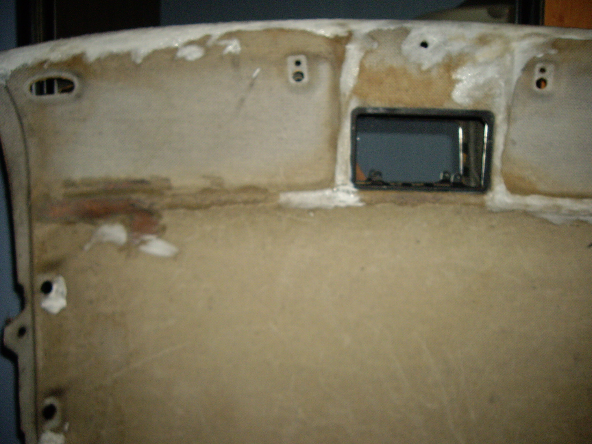

A więc tak materiał jest w tak kiepskim stanie (porównać go można do papieru toaletowego najgorszej jakości) że jakiekolwiek dotknięcie nie mówiąc już o tarciu podczas prania spowoduje jego rozłażenie. To samo tyczy się klejenia. Klejąc bezpośrednio na ten materiał może nie wytrzymać i spowoduje odłażenie nowej warstwy. Aby temu zapobiec postanowiłem zagruntować całość i tak się zastanawiam czym? klejem typu vicol (próby wykonane materiał zamienił się w skorupę i przywarł do podsufitki) albo unigrunt stosowany do gruntowania ścian w budownictwie (tego niestety nie posiadam ale wiem że efekt w kontakcie z materiałem podobny jak w przypadku vicolu) Wim że w przypadku dłuższego kontaktu z wodą te specyfiki ulegają rozpuszczeniu ale odkąd mam autko to nigdy podsu nie była mokra. W związku z czym zastanawia mnie skąd na niej takie plamy.

grabarz, podsu miał mi przesłać krzysio 2.0 razem z innymi rzeczami jakie u niego zamówiłem ale niestety na poczcie go zawrócili ze względu na zbyt duże rozmiary przesyłki. W grę wchodził tylko kurier, a że podsu była poplamiona i nie wiadomo czy by to zeszło zrezygnowałem. Po demontażu widzę że jej budowa jest naprawdę delikatna i o uszkodzenie w postaci złamanego rogu lub jej całej na prawdę nie trudno. sam dużo handluje na allegro i widzę nieraz jak wróci do mnie paczka nieodebrana przez właściciela jej stan woła o pomstę do nieba :sciana:

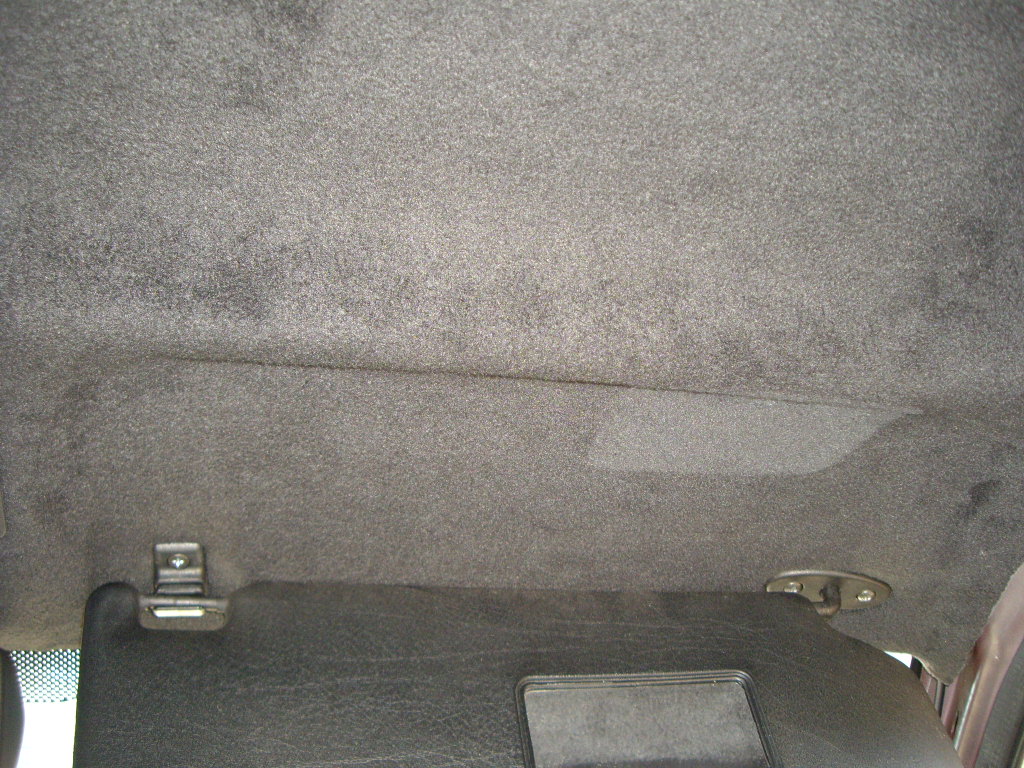

dziś stwierdziłem że nie będę czekał na zdjęcia autora i jego sugestie i zabrałem się za odnowienie podsufitki :P co do wyciągnięcia jej to poszło gładko. kupiłem wykładzinę cienką (5,99 za metr). wymiar jaki wziąłem to 180x120 (na wyrost ok 15cm). do tego klej do wykładzin OSACRYL (nie polecam - zbyt długo schnie) i pędzel do nakładania. już jest wszystko przyklejone i docięte. ze względu że mam szyberdach było trochę zabawy w wycinanki. polecam zakupić 2 nożyki tapicerskie bo tak mniej więcej w połowie docinania po przyklejeniu stępił mi się i nie szło już tak gładko... ze wzgl że klej mam badziewny stwierdziłem że poszukam zaczepów plastikowych z dużymi łepkami i w miejscach gdzie wykładzina źle sie przykleiła wywiercę dziurę i dam zaczep ( oczywiście symetrycznie żeby jakiś wyglądało).
ogólne wrażenia - nie jest to takie proste!

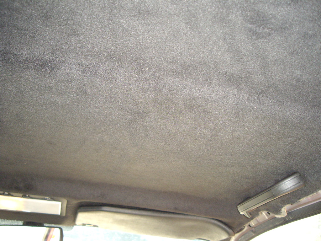

Wysłany: 21-09-2007, 09:27

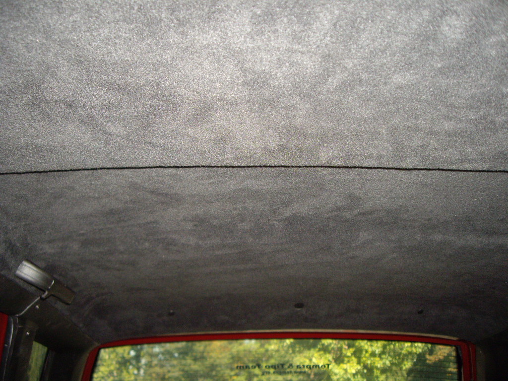

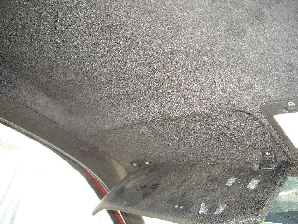

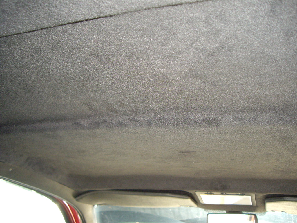

Oto od dawna zapowiadane zdjęcia podsufitki (materiał jest głęboko czarny w rzeczywistości a tylko na foto wygląda na szary).
Niestety już założona w samochodzie ale oblukajcie i sami oceńcie efekt mojej pracy według mnie jest ok.

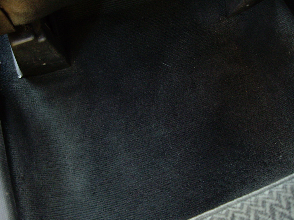

Zabrałem się również za farbowanie wykładziny podłogowej bo pod wpływem czasu zdążyła wyblaknąć i się poplamić tu i ów gdzie. Niestety jedno zdjęcie bo reszta wyszła brzydko za bardzo aparat naświetlił i są przebarwienia. Ale w efekcie jest naprawdę ładnie świetnie komponuje się z podsufitką.
Jeżeli ktoś ma jakieś pytania to postaram się odpowiedzieć.
Wysłany: 21-09-2007, 10:08
lepiej w porównaniu z moją robotom wyszły ci przetłoczenia na podsufitce. mój klej był do bani ale jest jeden jego plus - nie śmierdzi :P

konikks, Klej już nie śmierdzi bo zabił go smród roztworu którym farbowałem wykładzinę :lol: :lalala:
