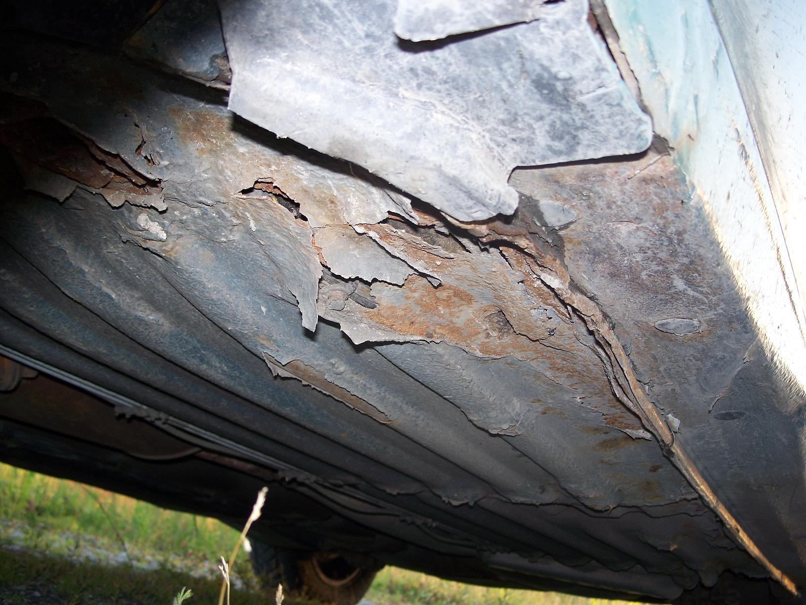

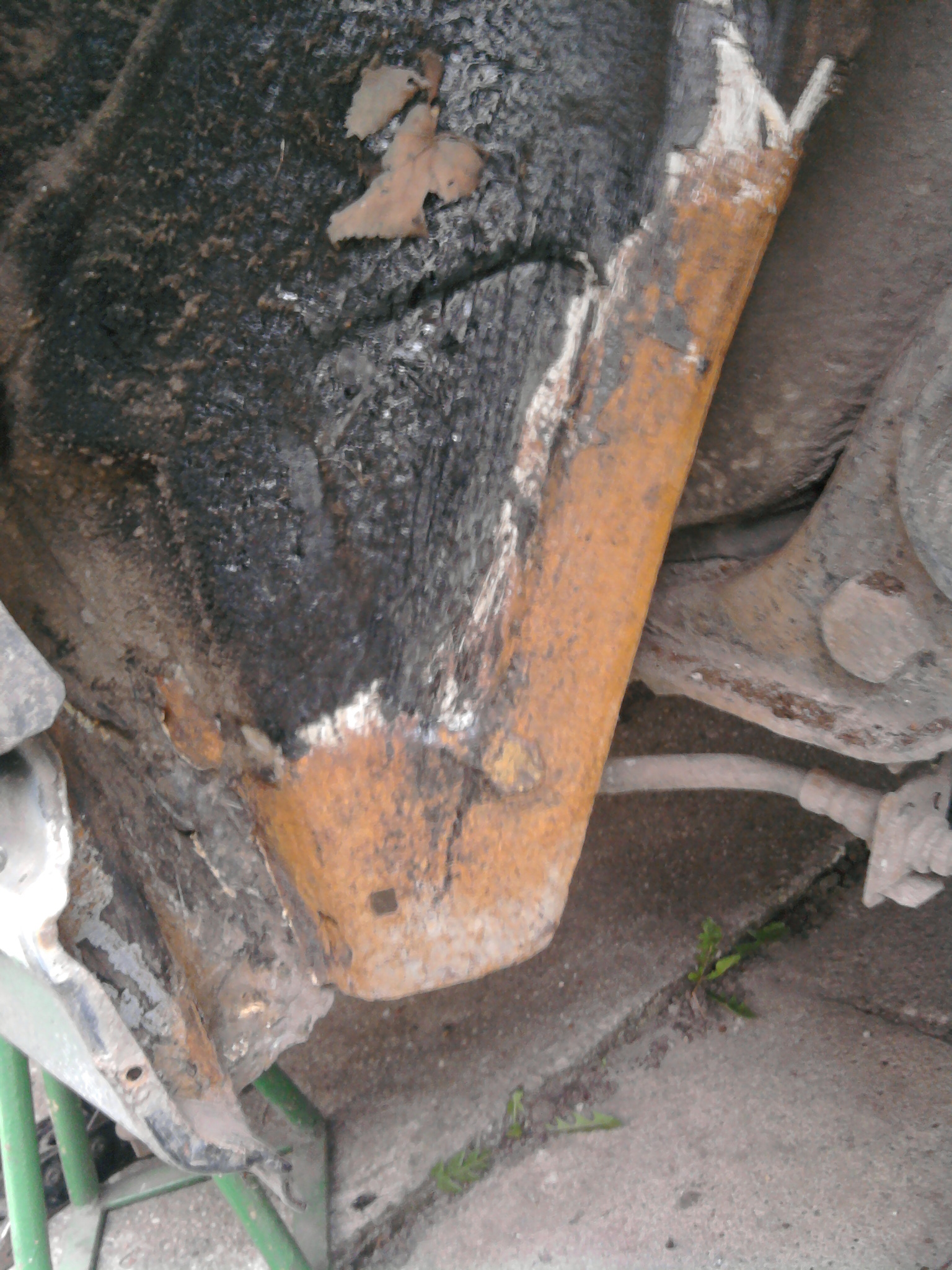

Jakis czas temu po zamknięciu jednej z dróg (remont) którą często używałem postanowiłem zamiast jeździć obiazdem i nadrabiac km, użyć mało uczęszczanej dróżki. Jest tam asfalt i takie małe kamyczki. Jakiś czas temu zobaczyłem że z nadkola wystaje rudy kawałek blachy. Okazało się że ukruszyła się część plastikowego nadkola (tył) odsłaniając blache. W panice odkręciłem nadkole i zobaczyłem to.
Że konserwacją zajmuje się już dłuzszy czas postanowiłem uratować mój sprzet. Po wyczyszczeniu CAŁEGO podwozia z konserwacji rdza była w nieznaczynych ilościach w zgrzewach progu zewnętrznego z wewnętrznym i jeden nalot z przodu.
Nie słuchajcie nikogo że hammerite jest dobry, on jest wq mnie do płotu a obiektywne zdanie jest kogoś, kto konserwował samochód XX lat temu.
Ogniska i blache wokół nich czyści się do gołej blachy i pokrywa sie podkładem reaktywnym (wchodzi w reakcje z rdzą) natomiast blache wokół (jeśli juz ktoś wyczyści) podkładem epoksydowym. Pozostałości po niezerwanej konserwacji trzeba usunąć zmywaczem silikonowym (odtłuszczacz) a nie rozpuszczalnikiem. Najleszpsze są konserwacje z chlorokauczukiem jednak nie powinno malować tego później bitex-em czy innymi wynalazków z "tamtych czasów". polecam też boola na pistolet.
A tak na poboczu, wiecie że bitex potrafi być wymyty przez wode z jezdni której w polsce pełno?
Jeszcze jedno, wszystkie załamania, zgrzewy i inne miejsca w których moze rdza cześciej występować najlepiej zakitować masą uszczelniającą (orginalnie też było u mnie tak zrobione).

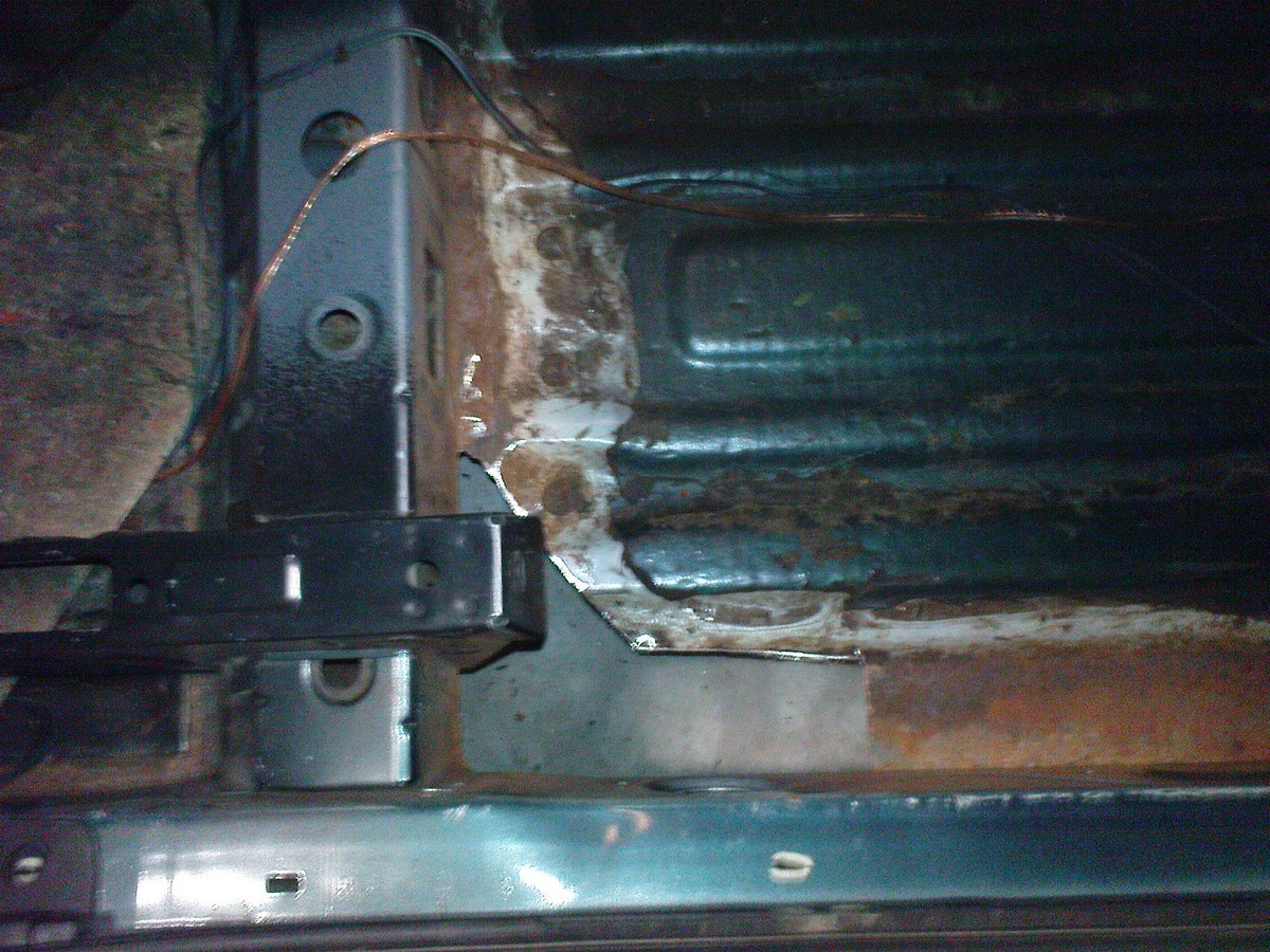

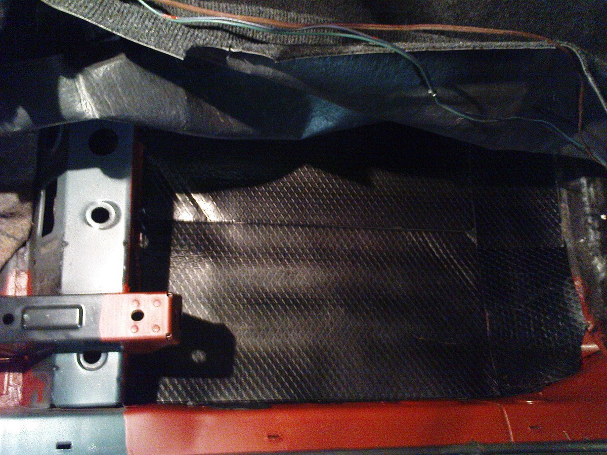

Mnie też dopadł ten problem ponad 2 miesiące temu zauważyłem małe pękniecie w podłodze pod siedzeniem pasażera po dość mocnym ugniataniu wpadł mi do środka paluch :doubt: niestety po gruntownym rozebraniu wykładziny i sukcesywnym rwaniu zgniłej blachy najpierw obcążkami otrzymałem dziurkę wielkości pięści, po dalszej obróbce szlifierką otrzymałem coś takiego 8)
resztę to co widać to rdza powierzchowna którą usunąłem częściowo ręcznie, częściowo preparatem "cortanin c" Następnie czekało mnie małe spawanie, częściowo poradziłem sobie we własnym zakresie

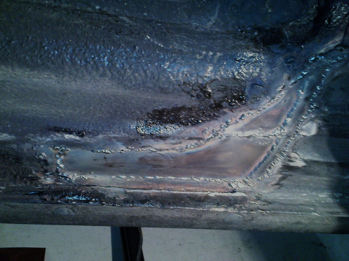

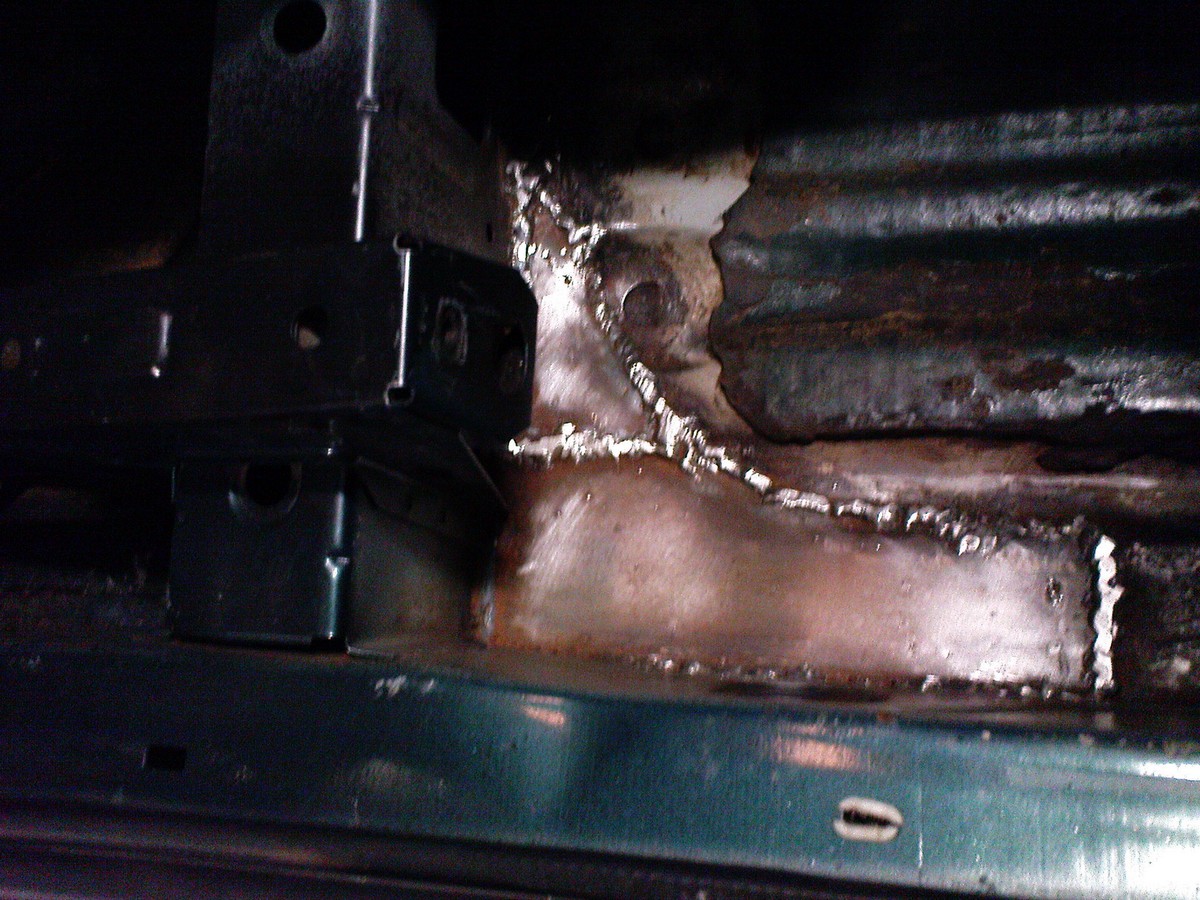

niestety w połowie spawania padł migomat. Na szczęście dzięki pomocy dobrych ludzi z klubu :lalala: tu WIELKIE DZIĘKI dla kajlona i ubeka. Piwko później podłoga była pospawana. Marcin wykazał się :lalala: i pospawał to jak zawodowiec.
Reasumując górę spawałem ja, dół Marcin ;D Następnie czekało mnie już tylko malowanie 2 razy farbą anty korozyjną

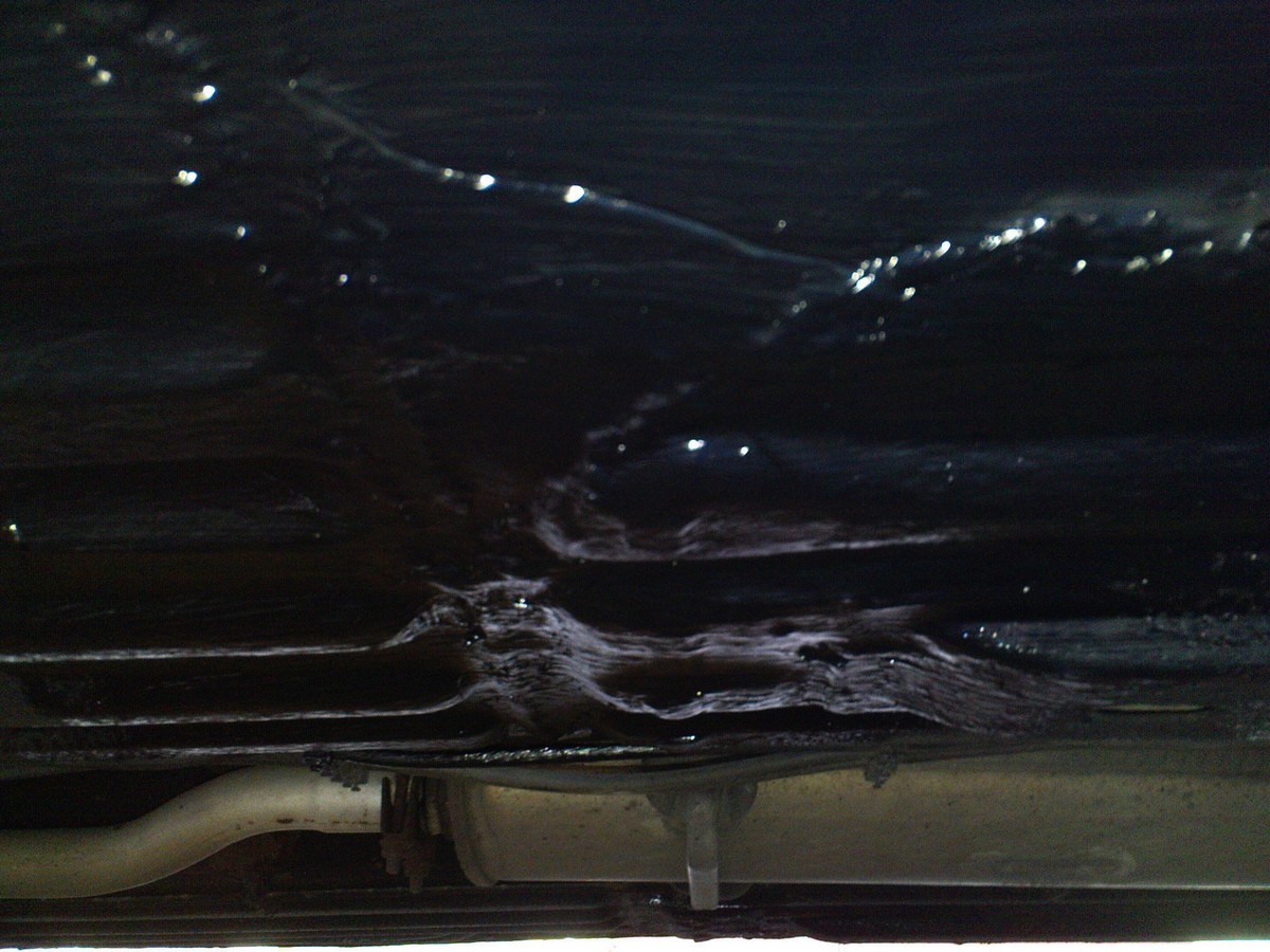

Na to przyszedł środek do konserwacji podwozi

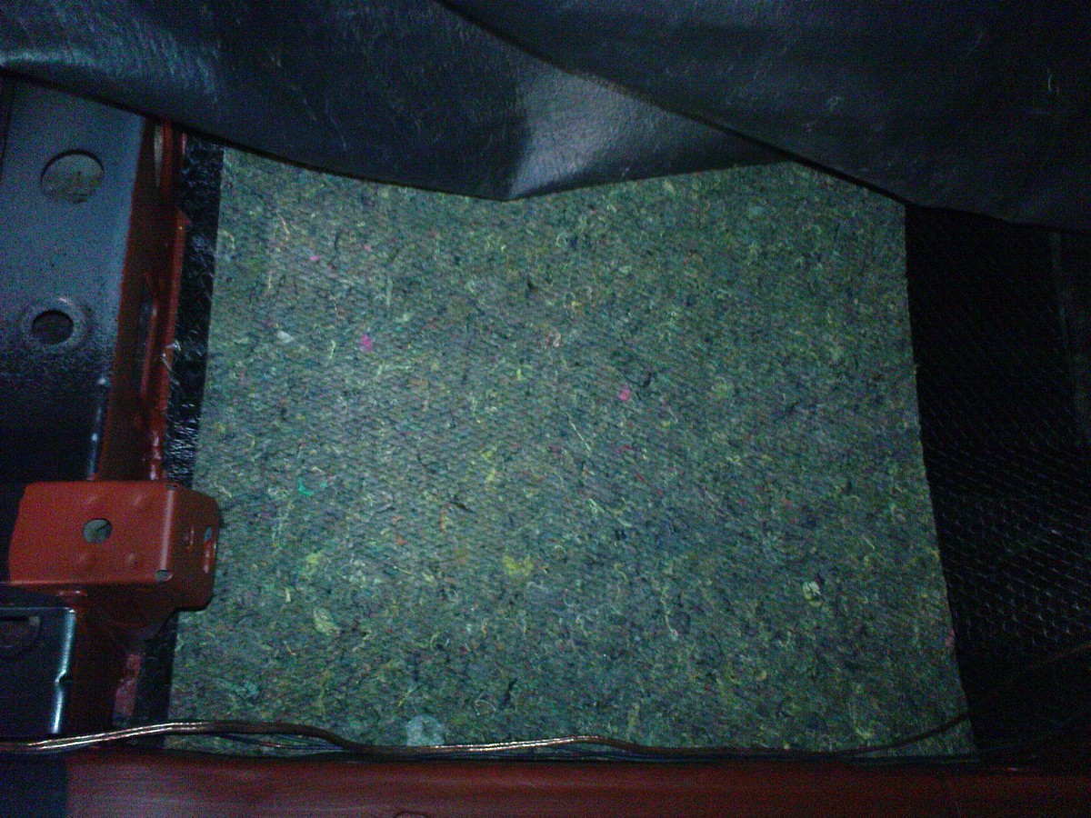

Na koniec nowe maty wygłuszające
Zabawy było z tym co nie miara ale przynajmniej mam to zrobione uczciwie.
