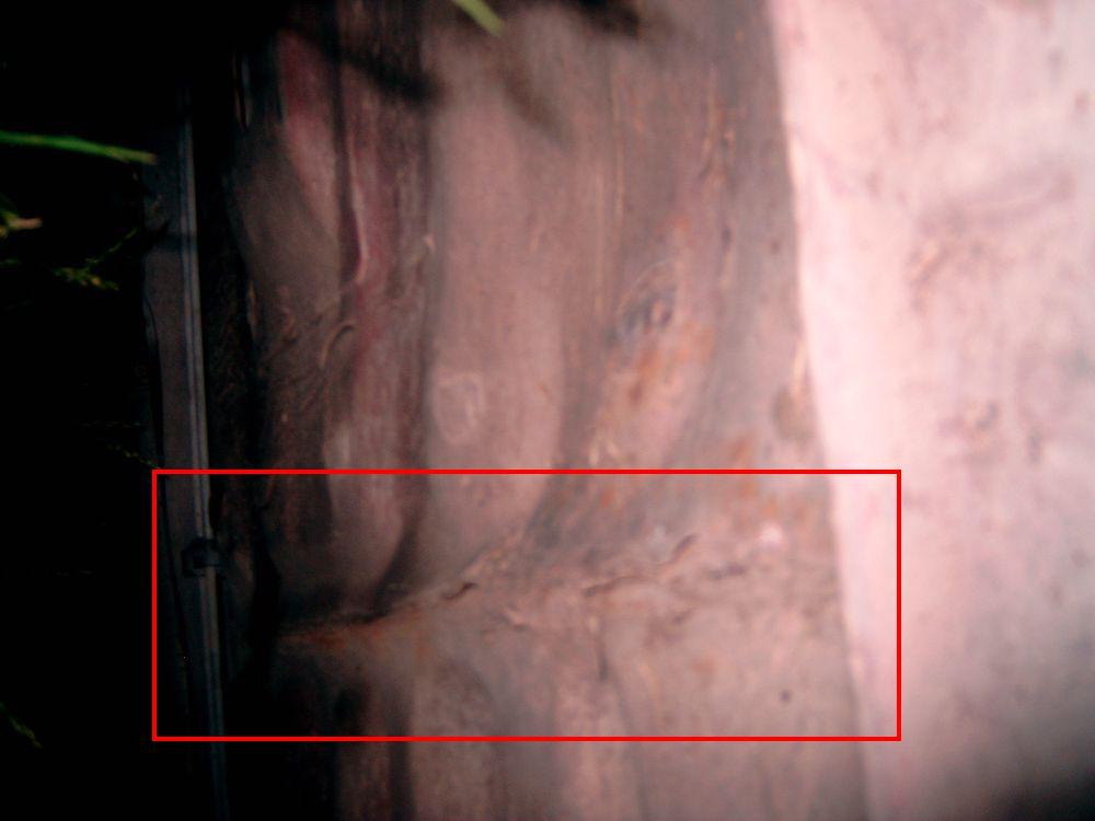

Odświeżę stary temat - biorę się za poważny remoncik mojego wozidła i podłogę też trzeba zrobić. Zrobiłem fotkę, ale mało bardzo na niej widać. Mam 2 ubytki takie jak na foto - takie jakby pęknięcia długości ok 15cm które lekko korodują, planuję to sam robić bo z kasą cienko. Jak takie coś załatwić?? Wyczyścić, zapuścić jakimś preparatem i przyspawać na to kawałek blachy czy jak??
kamilsitek1983
Dołączył: 02 Mar 2006
Posty: 757
Skąd: sanok
Wysłany: 14-07-2010, 20:49
meter niema sie co obawiać!!wyczyścic podkładem zawaliić,i miód bedzie!!!
Wysłany: 14-07-2010, 22:38
kamilsitek1983, ale jak pojeżdżę po kałużach to mi lekko woda podsiąka i wygłuszenia chyba też już są lipne bo jak się przejedzie ręką po wykładzinie wewnątrz samochodu to są wyraźnie wyczuwalne karby które są naturalnym profilem podłogi. Jeszcze nie zdejmowałem wykładziny także nie wiem co tam dokładnie siedzi, ale chciałbym to zrobić na dłużej bo jednak decyzja padła, że będę jeździł tym wozem dopóki nie umrze śmiercią naturalną ;) W sobotę będę miał chwilę to załatwię spawarkę, wyczyszczę to dokładnie, zaprawię jakimś preparatem i przyspawam choćby prowizoryczną blaszkę którą też odpowiednio zakonserwuję ;)

meter30 jeśli dziura jest nieduża to możesz spróbować to wzmocnić żywicą epoksydową i arkuszami waty szklanej, ale jeśli rzeczywiście masz dojście do spawarki to wyczyść chore miejsca, to co całkiem pordzewiałe usuń i wspawaj nową blaszkę - pamiętaj żeby była dość cienka, żeby w oryginalnej nie po wypalać dziur i najlepiej nie ocynkowana gdyż jak będziesz spawał migo-matem to się będą robić "bulki" :? A wygłuszenie to nie problem bo kupujesz w sklepie nowe wygłuszenie samoprzylepne z masy bitumicznej (ja dodatkowo delikatnie profilowałem je jeszcze opalarką) i zakładasz zamiast starego :) No i nie zapomnij o zakonserwowaniu blachy :D
