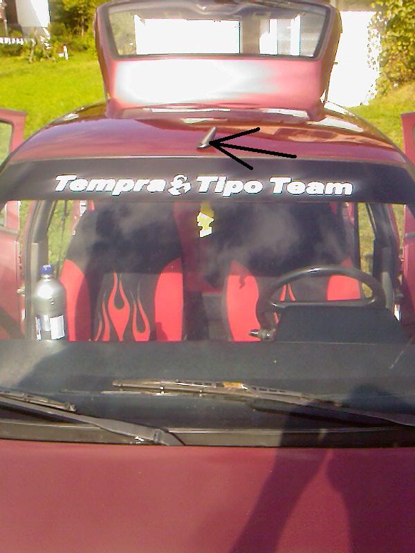

Siemka. Chcialem zamontowac nowa antene, i pojawil sie problem. otoz poprzednia antena raczej fabryczna, byly uwalona, jest tylko reszta mocowania w dachu. chcialem sie dostac od spodu ale tez nie moge. bo chce usunac to stare gniazdo i zalozyc nowa antene. Foto ponizej
podpowiedzcie jak to zrobic? czy trzeba podsufitke sciagnac?

Miałem też tak urwaną antenę bo poprzedni właściciel nie odkręcił bata przed wjazdem na myjnie i został mu tylko uchwyt :sciana:
W Temprze robiłem tak:
wymontowałem światełko z całym gniazdem, potem boczne plastiki nad oknami, opuściłem podsufitkę do połowy, zmieniłem antenę (kabel zostawiłem stary, tylko końcówkę do montażu anteny zmieniłam na nową bo stara była innego typu) :D Całość poskręcałem do kupy, podsufitkę założyłem jak była, plastiki na swoje miejsce i światełko na koniec razem z gniazdem. Robota prosta, tylko dojście do d..py :evil:
Ja też myślałem że przez dziurę po światełku sobie poradzę ale nie dałem rady dlatego najprościej było rozmontować kawałek sufitu i spokój ;D
Na sam koniec sobie pomyślałem, że mogłem koło gumy(tam gdzie antena wchodzi w dach) troszkę silikonu na wszelki wypadek zapodać ale jak na razie woda nie przecieka więc jeśli guma u podstawy anteny jest w miarę dobra to powinno wystarczyć :D

Wszystko pieknie ale, lampka jest przyklejona do podsufitki, a podsufitka przyklejona do dachu :sciana: a jak ja odkleje to pozniej wisiec bedzie :sciana:

U mnie było tak że szybkę światełka wyjąłem podważając śrubokrętem bo była wtykana :) Gniazdo światła również było na zatrzaski - wtykane (może była tam jakaś śrubka ale już nie pamiętam :lol: ) A podsufitka też miałem wrażenie że jest przyklejona a okazało się że najbardziej to ją trzymało to gniazdo lampki, plastiki boczne no i te dwa śmieszne wihajstry przeciwsłoneczne bo je też zdemontowałem :> Jak jest w Tipo to nie wiem więc się nie będę spierał, ale powinno być podobnie :D
Ja przyjąłem taka metodę że jak już stwierdziłem że prościej będzie jak odkręcę podsufitkę to po prostu ją ruszałem i patrzyłem co i gdzie ja trzyma i to odkręcałem ;D Potem założyłem antenę i gitara \:D/
