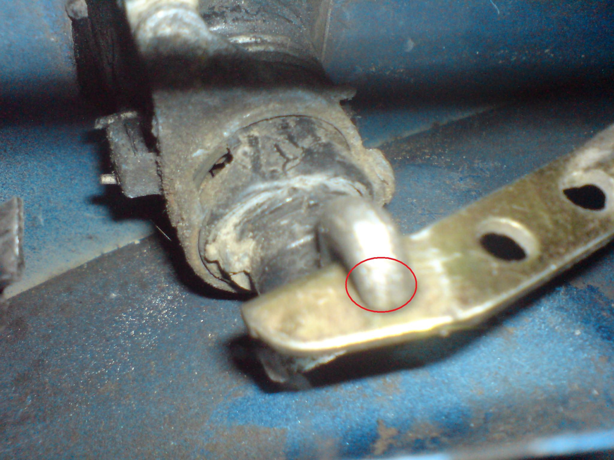

Witam, jestem świeżym użytkownikiem Tipka 90' 1.4 ;) jestem z niego bardzo zadowolony jednak ostatnio przy otwieraniu drzwi (kierowcy) coś jakby przeskoczyło jakiś element wewnątrz drzwi (słychać jak lata przy trzaśnięciu drzwiami) I teraz mam problem bo żeby otworzyć drzwi muszę je mocno docisnąć i dopiero wtedy się otworzą :sciana: Troszkę to męczące i głupio wygląda przy wsiadaniu ;/ miał ktoś może podobny problem albo wie co to może być?? Wiem, że bez rozbierania boczku drzwi się nie obejdzie proszę o pomoc.

zdejmij boczek to zobaczysz, to nie jest trudne w tipku. 5 minut roboty

jak rozbierzesz boczek to przy okazji sprawdź czy są wszystkie plastikowe mocowania przewodów, czy prowadnice szyb sa dokręcone i czy wreszcie sam boczek ma wszystkie zaczepy. W razie potrzeby uzupełnij i będzie git :lalala:

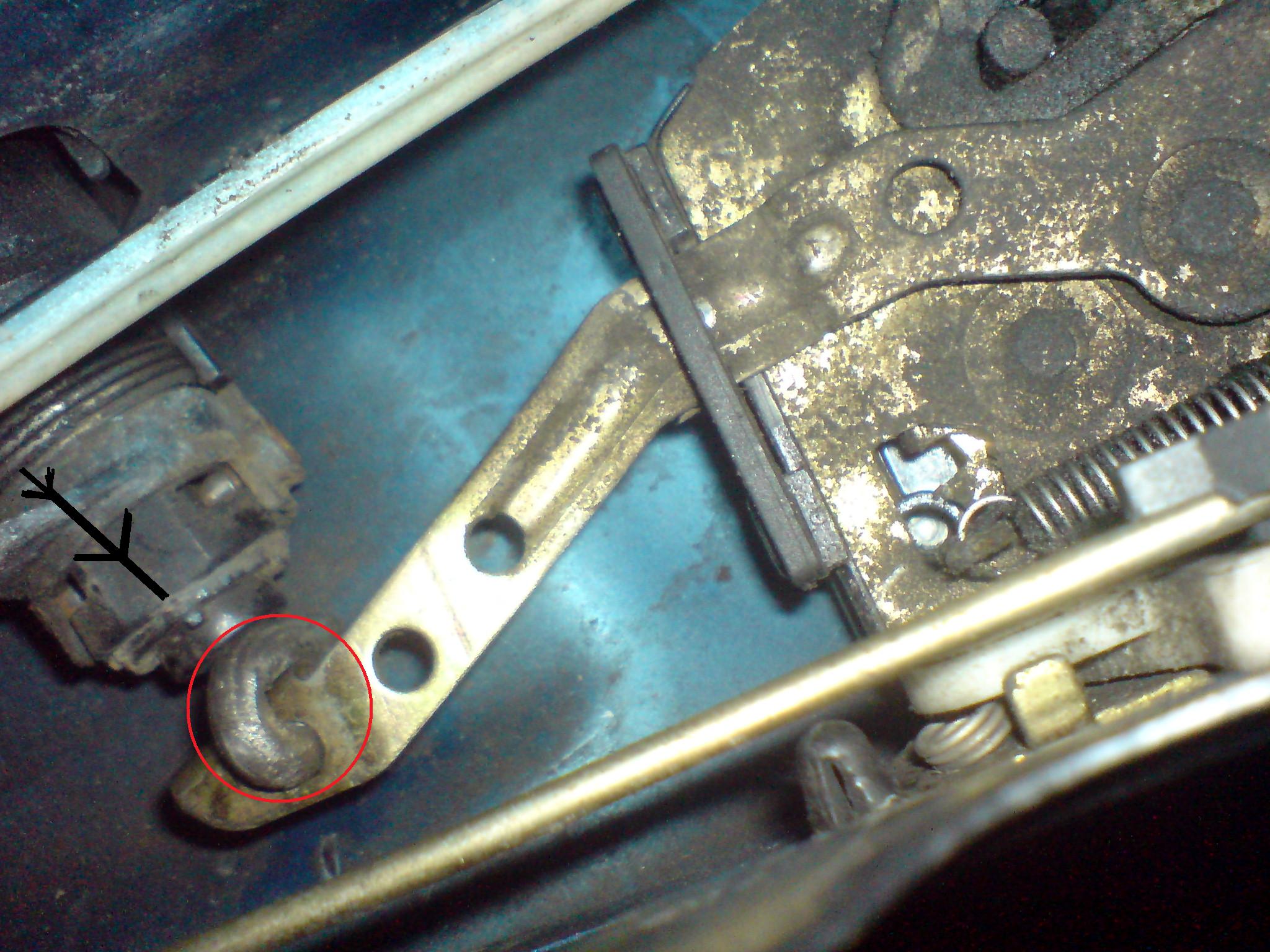

Dzisiaj rozkręciłem boczek i niepotrzebnie rozkręcałem też wewnętrzny stelaż metalowy przez co męczyłem się kilka godzin żeby wszystko poskładać :sciana: najgorzej było z elementami od zamka linka od klamki wewnętrznej i moja udręka plastyk od zamykania zamka z zewnątrz, ale dałem radę poskładałem wszystko do kupy i działa ! :D a wystarczyło podłożyć coś pod bębenek zamka :badgrin: załączam zdjęcia 8) w razie jakby się komuś to przytrafiło już wie jak można łatwo i szybko to rozwiązać :D
