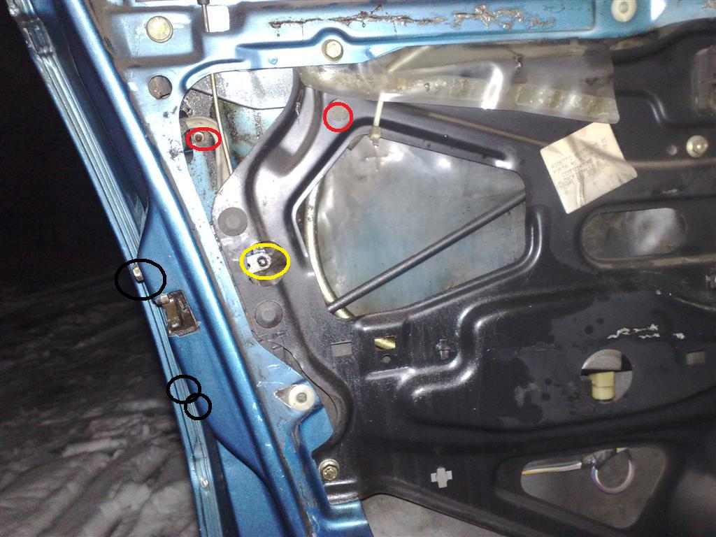

sprawdziłem, i jednak masz racje. gdyż kabelki były po prostu ściśnięte koło przycisków. Pamiętam kiedyś ojciec wymienił tą diodę więc pewno to tak przykręcił. Teraz stoje na tym:
Zdjęcia:
http://img19.imageshack.u...230029large.jpg
http://img137.imageshack....230032large.jpg
Teraz trzeba ściągnąc ta czarną obudowe co nie? I co dalej co sprawdzić ? mam nadzieje, że to nie wkładka od klucza... Można jakoś sprawdzić ręcznie zamknąć tak żeby wyeliminować wkładkę ? Może ręką pociągnąc na dół ? Dzisiaj juz nie będe robił za ciemno jutro będe dalej działał.

Endriu64, nie rozkręcaj całego ożebrowania (tego czarnego). po to są w nim otwory żeby łapkę wsadzić i odkręcić cały zamek ;)
kurcze miałem taki sam problem w tipo ale za nic nie mogę sobie przypomnieć co było przyczyną (skleroza..)
ale to co mogę podpowiedzieć. oglądnij zamek, porób zdjęcia żebyś wiedział co z czym połączyć. porozpinaj cięgna. odkręć kasetę zamka (od str słupka 3 śruby 10). wyciągnij go. poznasz jego budowę i zasadę działania. z grubsza wyczyść (nie da się rozebrać, próbowałem, dwa zepsułem, jest nitowany). złóż do kupy powinno działać.
nie mogę sobie przypomnieć co było przyczyną nie zamykania się drzwi ale wiem że byłem w stanie to zrobić rano przed pracą co nie musiało być skomplikowane.

to nie kwestia zamarznięcia. spróbuj to rozebrać. trochę naprowadzę:
czerwone kółka śruby mocowania klamki - odkręcasz na końcu najlepiej długim kluczem nasadowym 10
czarne kółka śruby mocujące kasetę zamka - odkręć po odpięciu cięgien
żółte cięgna - powinny być dwa. z tego co sobie przypominam to pierwsze jest to co zaznaczyłem a drugie jest na tej plastikowej białej łapie. widać ją na zdjęciu.
najpierw odepnij cięgna, odkręć kasetę. wymacaj ją obadaj. potem dla spokoju dokręć klamkę wyczyść będenek.
Wysłany: 30-12-2009, 18:43
dzięki za info czyli tego czarnego nie ściągać próbować tak ?.

a więc dzisiaj odkręciłem to całe czarne bo nie było łatwo wyciągnąć zmek. Ale popsikałem WD-40 troche podmuchałem i mocniej to sprób owałem ruszyć i się odblokowało. Póki co działo, lecz zrobiłem sobie przerwe i czy zaznaczone nakrętka jest wazna ? http://img190.imageshack....230032large.jpg Bo na razie jej nie mam i nie wiem czy trzeba zakładać. Jeszcze musze szybke sprawdzić jak działa.
