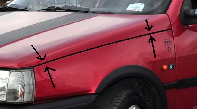

Witajcie. Bardzo mi nie daje spokoju za duża szczelina między maską a błotnikiem. Chciałbym ją zmniejszyć tylko za bardzo nie wiem czym regulować. Wiem że można zamkiem od maski lub tymi bolcami które są w paskie zamkowym górnym ale to zmniejszy szczelinę tylko na dole. A co z góra przy drzwiach ? proszę o porady. Poniżej foto objaśniające:
P.S. mam tak z obydwu stron.

Niczego nie odkręcaj i nie podkładaj. Jak szczelina jest równa, tzn ma taką samą szerokość oraz jest gładkie przejście między maską i błotnikiem na całej długości to absolutnie nie ma się czym przejmować.

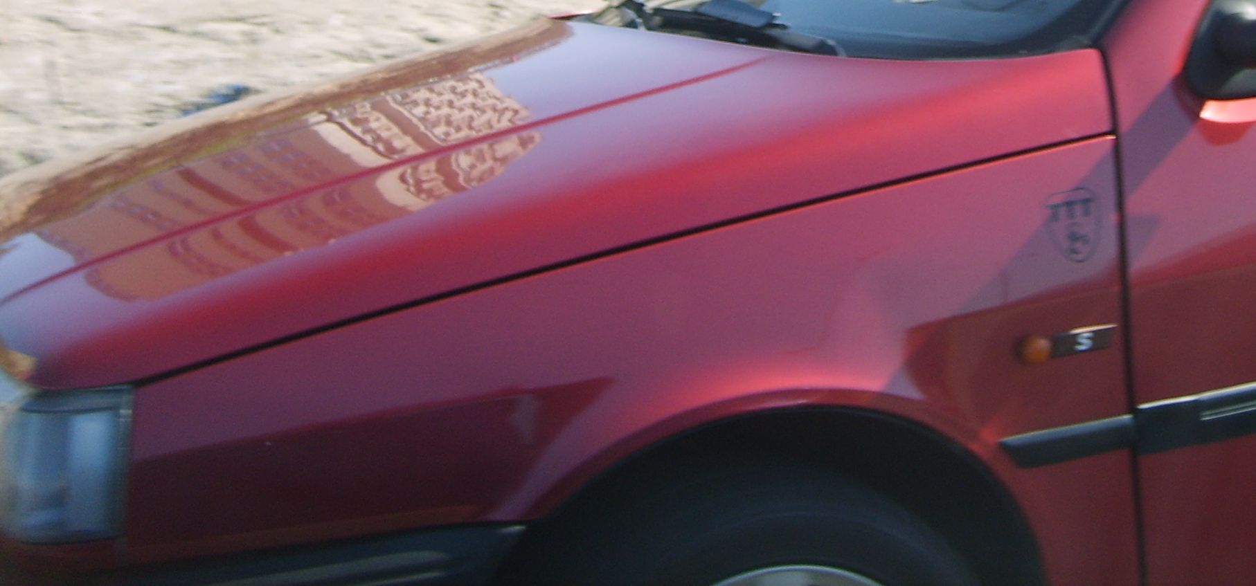

Jelcyn, właśnie nie bardzo jest równa jak się dotknie :/ chciałbym aby było tak jak kiedyś, czyli dwa lata temu:
Wysłany: 11-04-2012, 20:32
no to jak z przodu jest szersza, to można to zamkiem skorygować. Ale uprzedzam, maska jest ruchomym elementem, więc nie przesadź, żeby lakier nie pękał przy zamykaniu.
Wysłany: 11-04-2012, 20:35
Jelcyn, napisałem już że szeroka jest z przodu i z góry. Chcę pomniejszyć ją jednocześnie z przodu przy kierunku jak i z góry przy drzwiach. To jak zmniejszyć przy kierunku na dole to wiem że mozna bawic sie zamkiem. A góra ? regulowanie zawiasów raczej nie zniży maski aby bardziej przylegała do błotnika ?

Lasgo07, zawiasy maja odboj zamocowany na gwincie o ktory opiera sie maska dopiero po zamknieciu-nim wyreguluj szerokosc szszeliny.Pamietaj by jednak byla nie za mala bo przy zamykaniu poobijaja sie ranty maski i blotnikow.
Wysłany: 12-04-2012, 07:59
shagger78, i oto mi właśnie chodziło. Zatem spróbuję to podregulować i dam znać jak wyszło. Dzięki shagger78,
