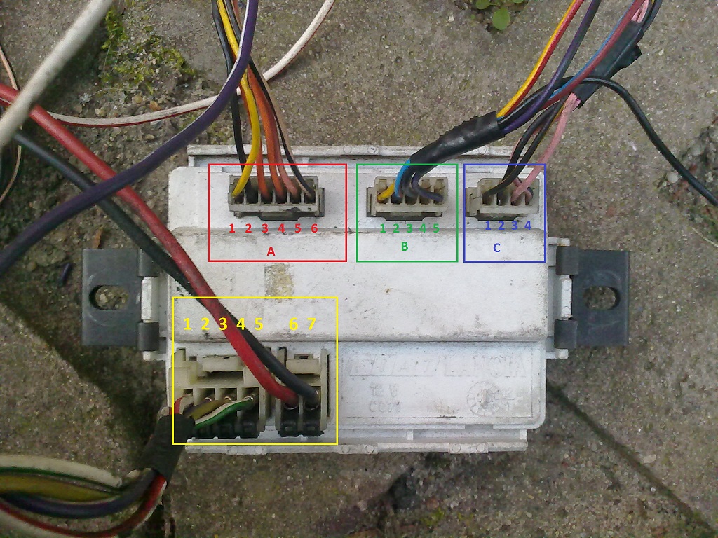

to zacznij od sprawdzenia centralki i przycisków drzwi to musisz zdjąć panel deski ten co jest pod kierownicą i po lewej na górze będzie taka centralka jak na foto i odłącz kostkę A tak jak jest na foto jak będzie ci szyba nadal warowała to znaczy że masz centralkę walniętą a jeśli nie to musisz szukać uszkodzonego kabla który odchodzi od kostki A albo rozbierz rączkę od drzwi i odłącz przyciski czy nie robią zwory
http://forum.tempra.org/imgshack/_f/f_0013993.jpg
