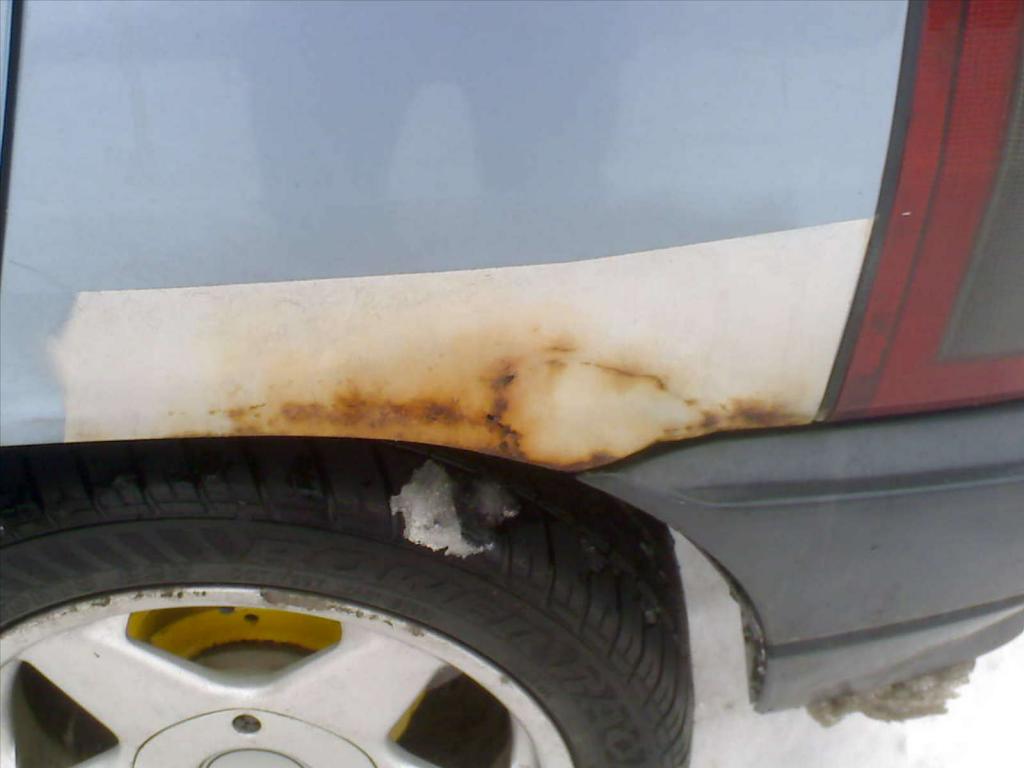

http://forum.tempra.org/imgshack/_f/f_0008577.jpg
tak to wyglada
teraz to juz ta rdza mi wypadla i zostala mi dziura..widac druga blache ta tylna...
Wysłany: 29-03-2010, 19:36
olivier3103, ten element na szrocie to koszt okolo 40zl.Ja sam to robilem. Odrecasz sruby, sciagasz i miejsce na nowy masz. Nowy mozesz sobie wczesniej pomalowac pod kolor. dokladasz nowy, dokrecasz, smarujesz wkolo silikonem i gotowe :) Auto mam juz rok prawie i nic nowego nie wyszlo ;)
Wysłany: 29-03-2010, 19:38
olivier3103 napisał/a:
w tym wypadku jedynie wymiana ma sens. Pytaj w dziale giełdy, tych co na części mają Tipolce, lub na szrocie. W 50zł się zmieścić powinieneś :D

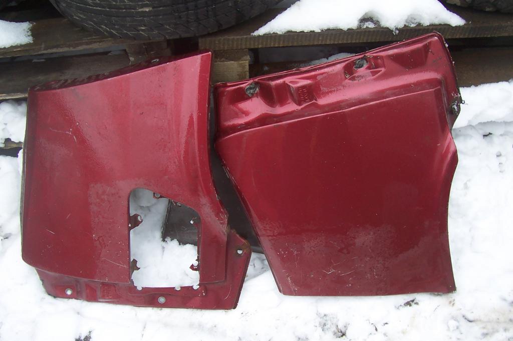

to jest cos takiego??
http://forum.tempra.org/imgshack/_f/f_0008578.jpg
Wysłany: 29-03-2010, 19:51
Tak, to jest komplecik na lewą i prawą stronę :D
Wysłany: 29-03-2010, 19:52
olivier3103, tak dokladnie ;)
