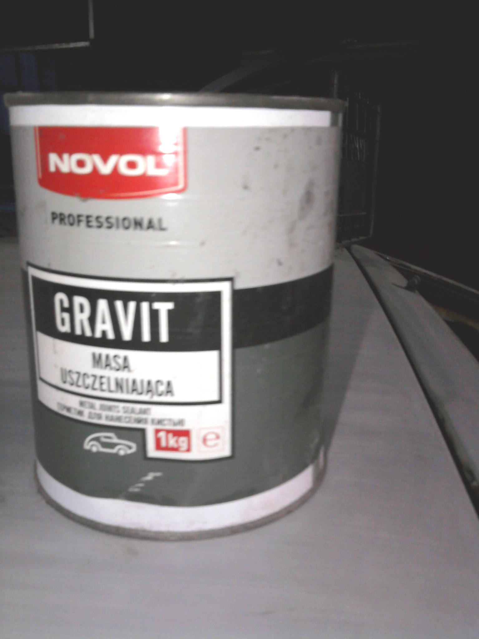

trzebaby to zabezpieczyć dobrą farbą bo
Uwaga! Do elementów spawanych spaw należy dodatkowo zabezpieczyć, sama farba nie wystarczy szczególnie jeśli chodzi o elementy pasa przedniego. Jest taki środek 30zł/kg a zabezpiecza naprawde na lata:
