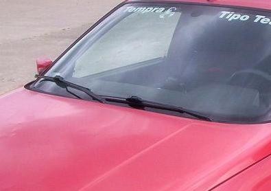

Luczu, Ty mówisz o takich ze spoilerem, a im chodzi o takie bezszkieletowe płaskie (chociaż i te można kupić ze spoilerem). Sama guma. Dla mnie idealne rozwiązanie. Po zimie co prawda musiałem zmienić, ale które wycieraczki wytrzymają zdzieranie drobinek lodu - nawet po skrobaniu szyby. 25 zł za jedną to chyba najniższa sklepowa cena za jakie widziałem. Ja sobie kupiłem Valeo Slencio w zeszłym roku, a teraz takie z Praktikera i różnicy nie ma żadnej (no może poza ceną), ale między takimi zwykłymi, a bezszkieletowymi jest przepaść. Warto dobrać dokładną długość. Mi te ze zdjęcia poniżej trochę wystawały, ale w tym roku lewa jest dłuższa, a prawa króciutka, tak, żeby nie wyłaziła za mocno za szybę.
Luczu takie coś:

mrk69, ło pierwsze widzę :D

Ja też zafundowałem sobie jesienią odrobinę luxusu , kupując takie pióra z Valeo . I mówiąc szczerze - mocno się rozczarowałem . Po pierwsze - identycznie jak na zdjęciu - końcówka prawego pióra wisi w powietrzu i nie ściera kawałka zaokraglonej szyby ( przy klasycznych tego nie było ) . Po drugie - na silnym mrozie materiał piór sztywnieje i nie wyciera równo szyby . Po trzecie - przy dużej szybkości efekt dociskania do szyby jest dużo mniejszy , niż w "starych" wycieraczkach , ale ze spoilerem !
