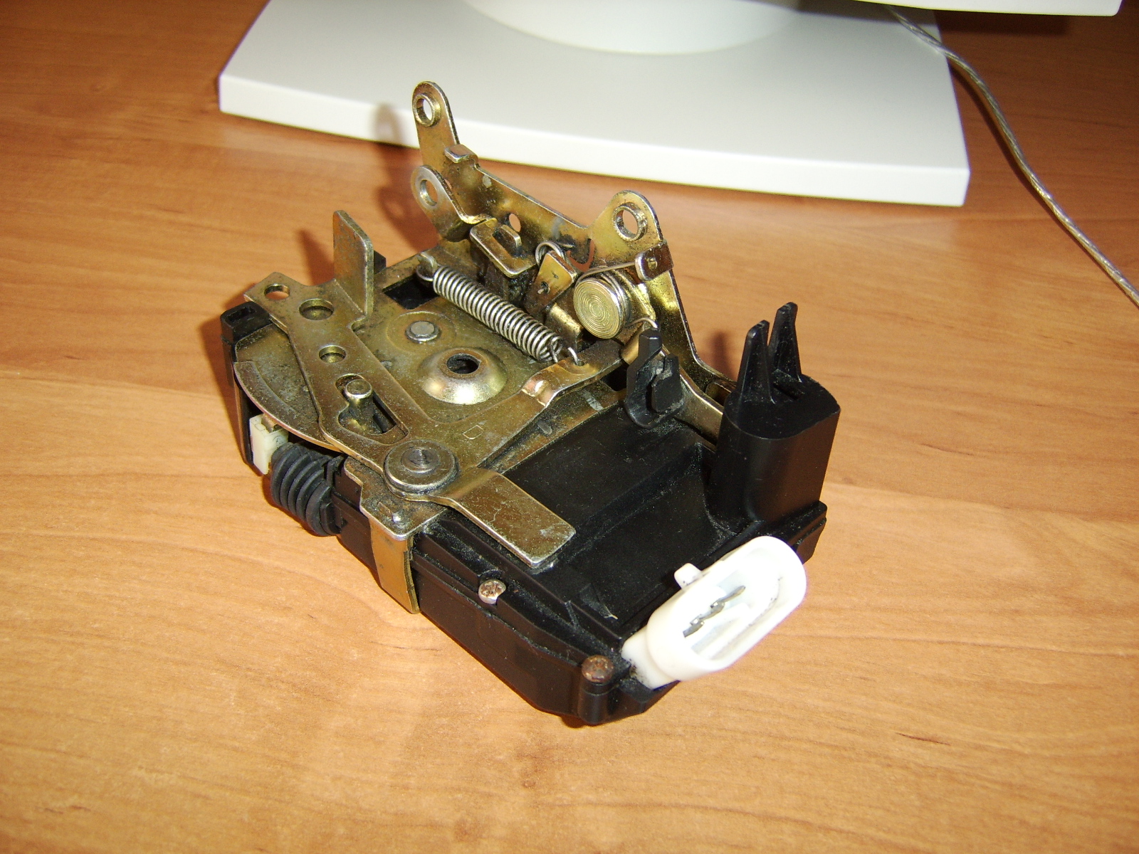

Hipo, z tyłu zamek masz też z tą wajchą? ten który pokazałeś jest na przód i działa całkiem inaczej niż tył!
a też chciałbym się dowiedzieć jak rozbiera się zamek z tyłu (na zdjęciu Clinera ) bo nie działa mi centralny na tył - zapieczony jest

Zrób mu dokładne foty, ważne żeby było ostre i z każdej strony to myśle że nie oprze się nam i go otworzymy ;)

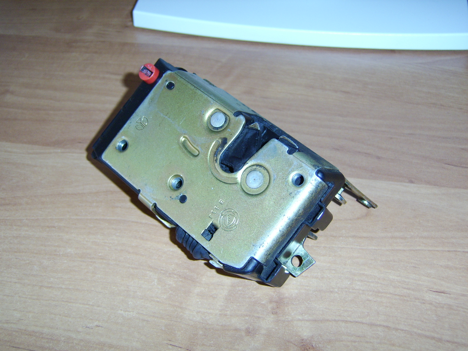

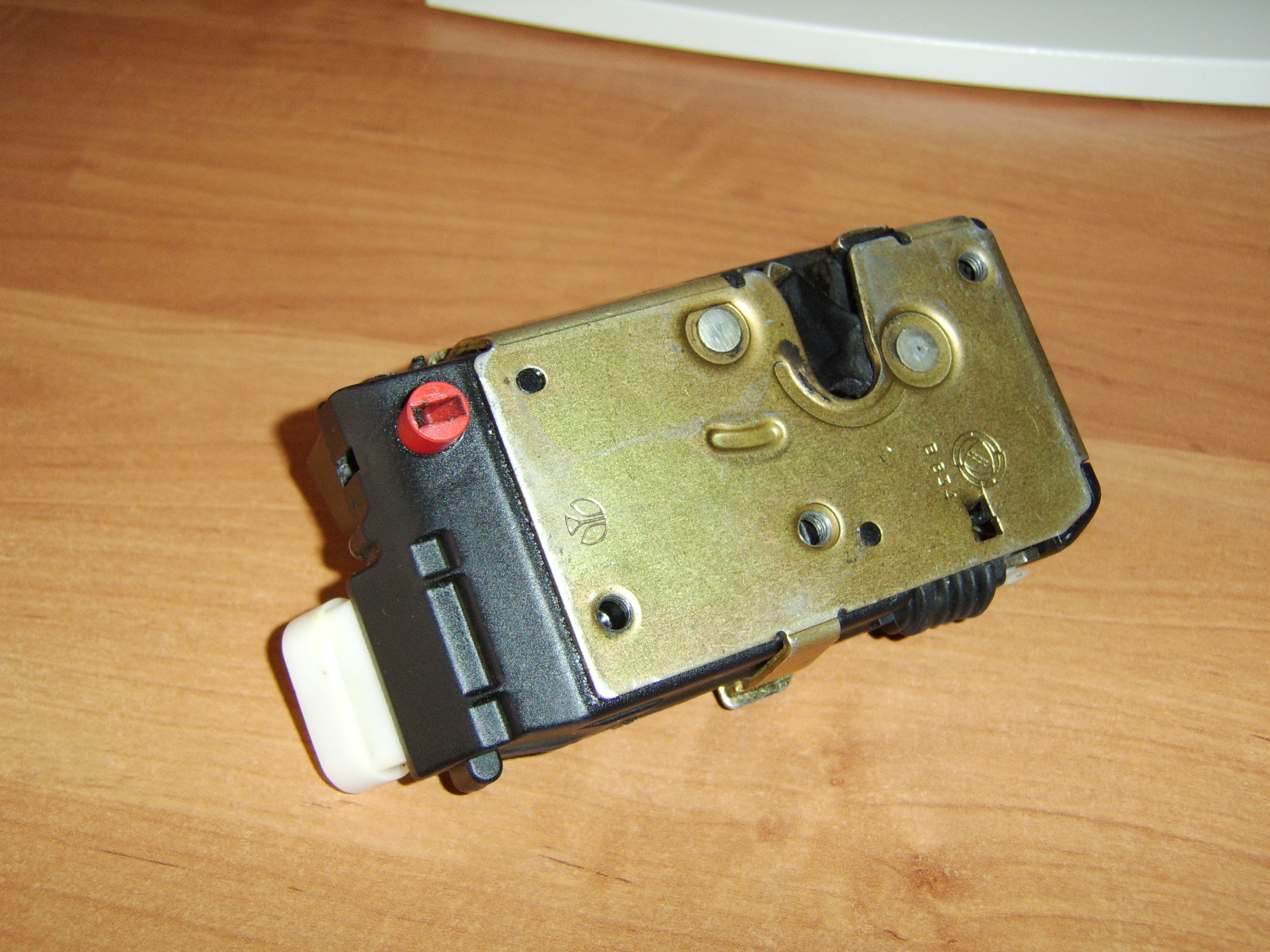

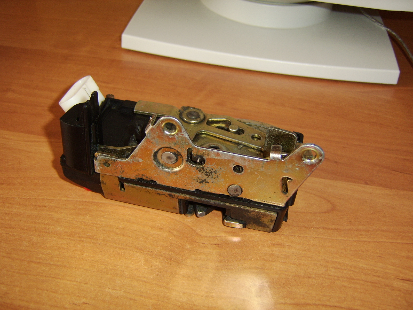

Wysłany: 13-08-2007, 13:07
Witaj Hipo
oto fotki :-)
na tej fotce widoczne są trzy dziury po mocowaniach w które są wkręcane śruby by przymocować zamek do drzwi

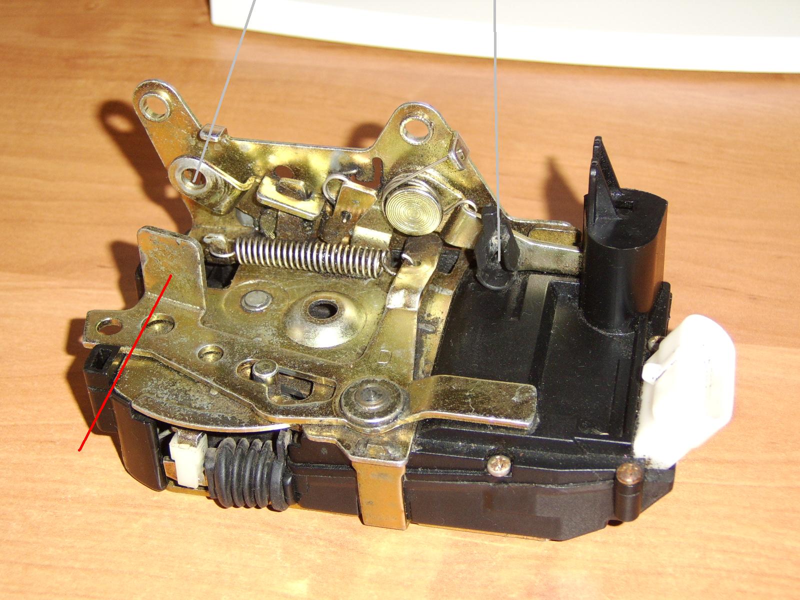

na tej fotce zaznaczyłem dwa mocowania ciegna jeden do otwierania dzwi od środka, a drugi do otwierania dzwi za pomocą rygla (kolor szary)
i miejsce gdzie styka sie przycisk od dzwii kiedy naciskamy by je otworzyć od zewnątrz
(kolor czerwony)

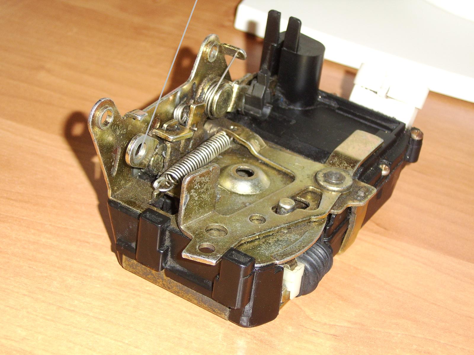

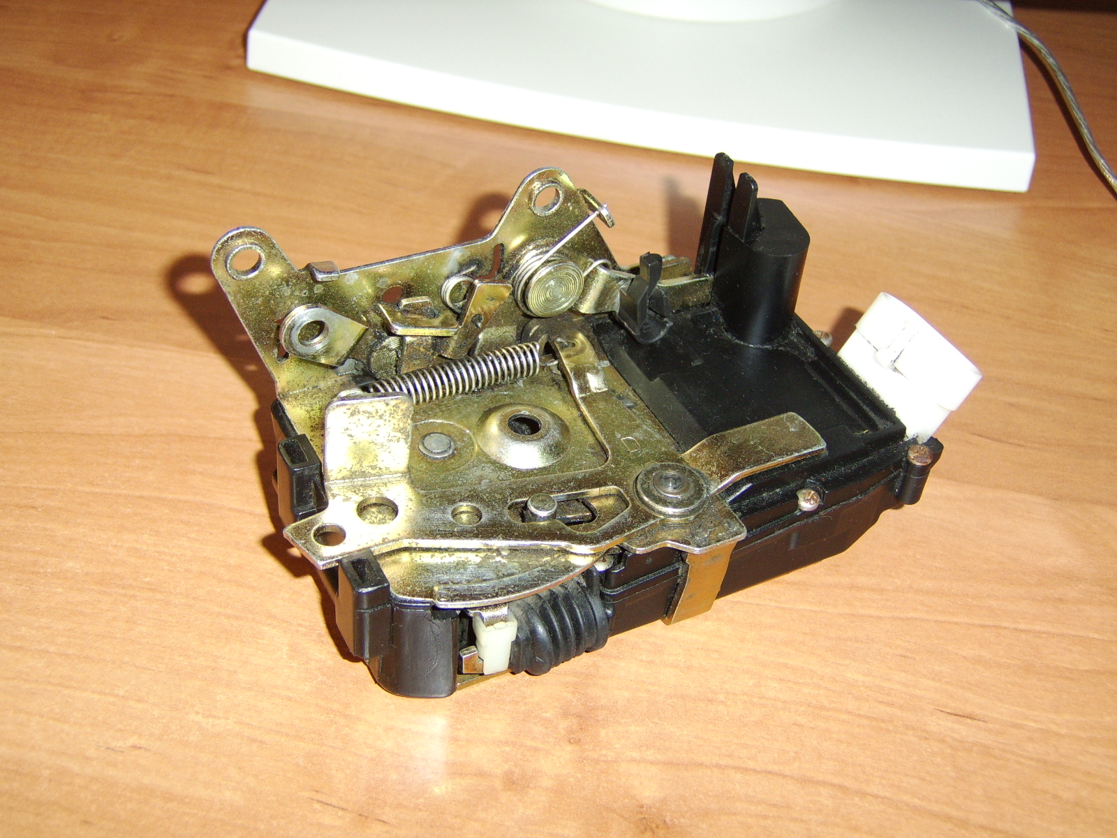

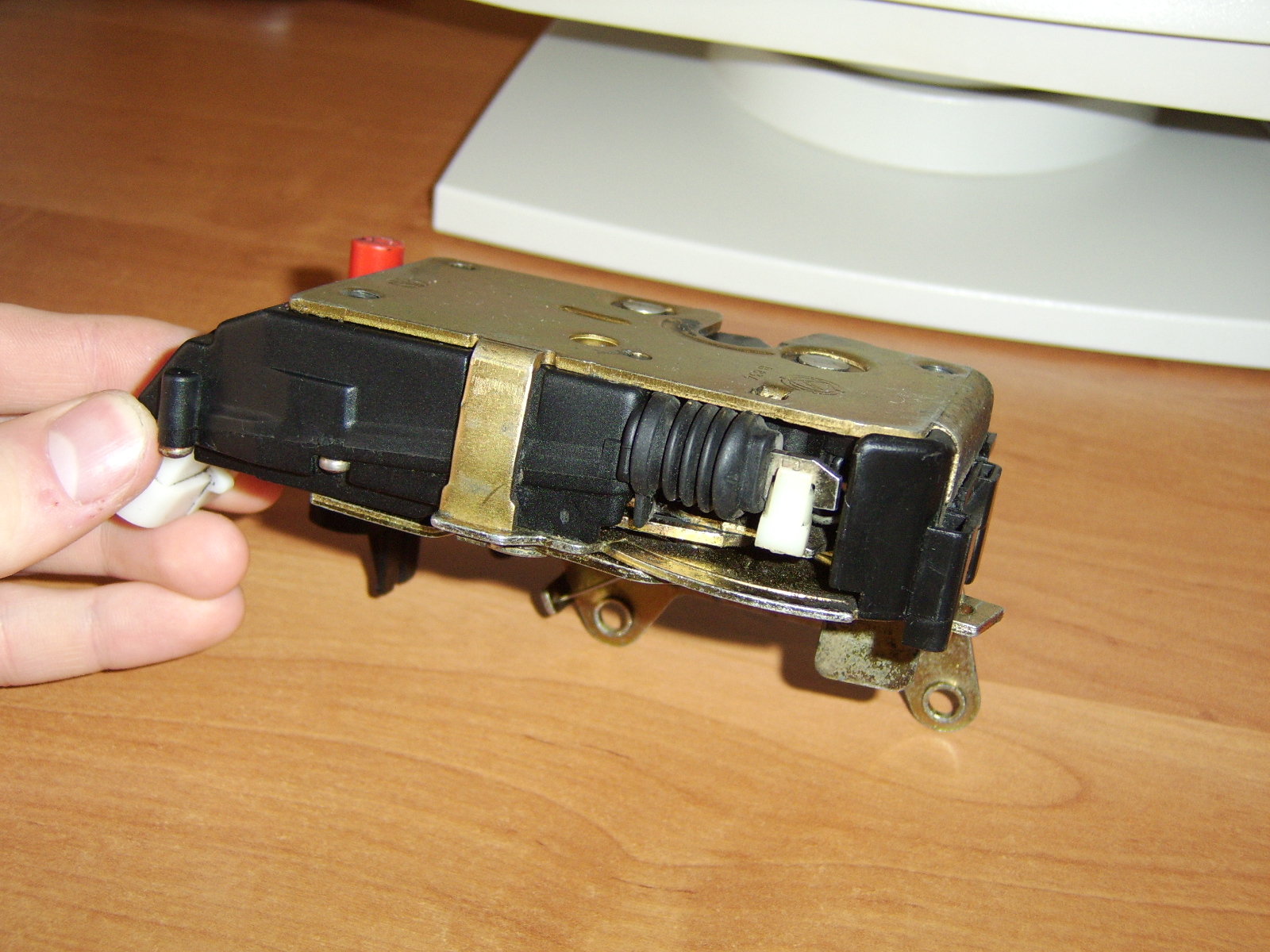

na tej fotce po prawej stronie koło tego białego wtyku widać trzy śrubki,
kture trzymają tą plastikową obudowe.!
odkrecenie ich w sumie nic niedaje.!
jak będe wiedzieć co podwazyć by coś otworzyć to raczej damy rade.!!!
pozdr.

Wysłany: 13-08-2007, 13:23
u mnie problem tkwił w tym dzyndzelku co zaznaczyłem na zdjęciu,zamek nie otwieral sie ani z zewnatrz ani od srodka,jak pchniesz srubokretem ta dzwigienke to zamek sie otworzy
Cliner
Dołączył: 28 Cze 2007
Posty: 84
Skąd: Świdnica
Wysłany: 13-08-2007, 13:34
ego a próbowałes ciągnąć za tą dzwigienke co jest po lewej stronie na tym zdjeciu.?
bo ona jest odpowiedzialna za otwieranie drzwi tego dzyndzla co zaznaczyłeś.
Fiat Tipo
Wysłany: 13-08-2007, 13:52
słuchaj ten dzyndzel jest zgrzany na takim uchwycie w zamku i u mnie własnie póścił ten zgrzew i ten cycuszek zaczął sie ruszać,a jak on sie rusza to nie otworzysz drzwi,jedynie jak sciagniesz tapicerke od środka i pchniesz to ramie śrubokrętem,bardzo namieszałem? :roll:
Wysłany: 13-08-2007, 20:13
Zlokałem foty i nie mam dobrych wieści, z tego co widze to po rozbiórce ten zamek nie bedzie się już nadawał do użytku, nieźle sobie makarony to wykombinowali :red_kartka:
Stary typ dało sie rozebrać i poskładać a ten zrobili tak ze trzeba go praktycznie nieodrwacalnie uszkodzic.
