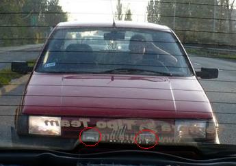

Jak juz jest temat to nie bede zakładał nowego. Bo ja mam taki problem...
Posiadam dwa światła dzienne na zderzaku... ale chce usunąc "dolny" zderzak i zamontowac te dzienne pod czarnym zderzakiem. Czy moge tak zrobic bo co do swiatel
dziennych to chyba sa jakies ograniczenia.

Mrogas, daj jakies foto bo jakos nie moge Cie zrozumiec.

Wysłany: 23-12-2008, 20:38
Moje zdjęcie ze zlotu bo chwilowo innych nie posiadam.
Te lampy zaznaczone kółkiem sa zamontowane na zderzaku a chciałem zamontowac
je pod zderzakiem.

Wysłany: 23-12-2008, 21:38
Mrogas, Na równej wysokości od ziemi do dolnej krawędzi lampy minimum 25 cm ,Odległość między lampamiod wewnętrznej krawędzi musi wynosić minimum 60 cm chyba że szerokość pojazdu jest mniejsza niż 130 cm - wtedy odległość minimalna wynosi 40 cm i podpinasz je z pozycyjnym bo musi swiecic tyl zeby jezdzic na dziennych to wszytsko

Wysłany: 24-12-2008, 12:35
MARIOVIRUS napisał/a:
Przeczytałem z wiki od LUCIACIA :P
One sa podłączone z pozycyjnymi tyle na zderzaku wiec jak je dam pod zderzak tez beda dzialac :)
