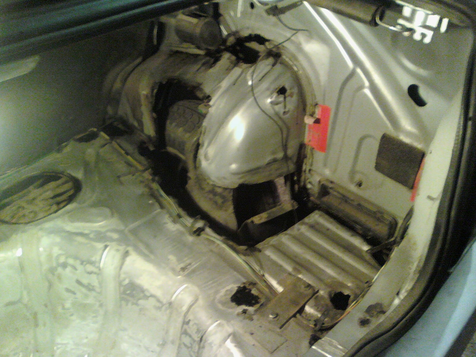

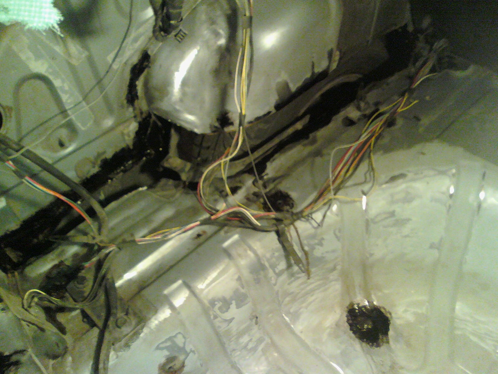

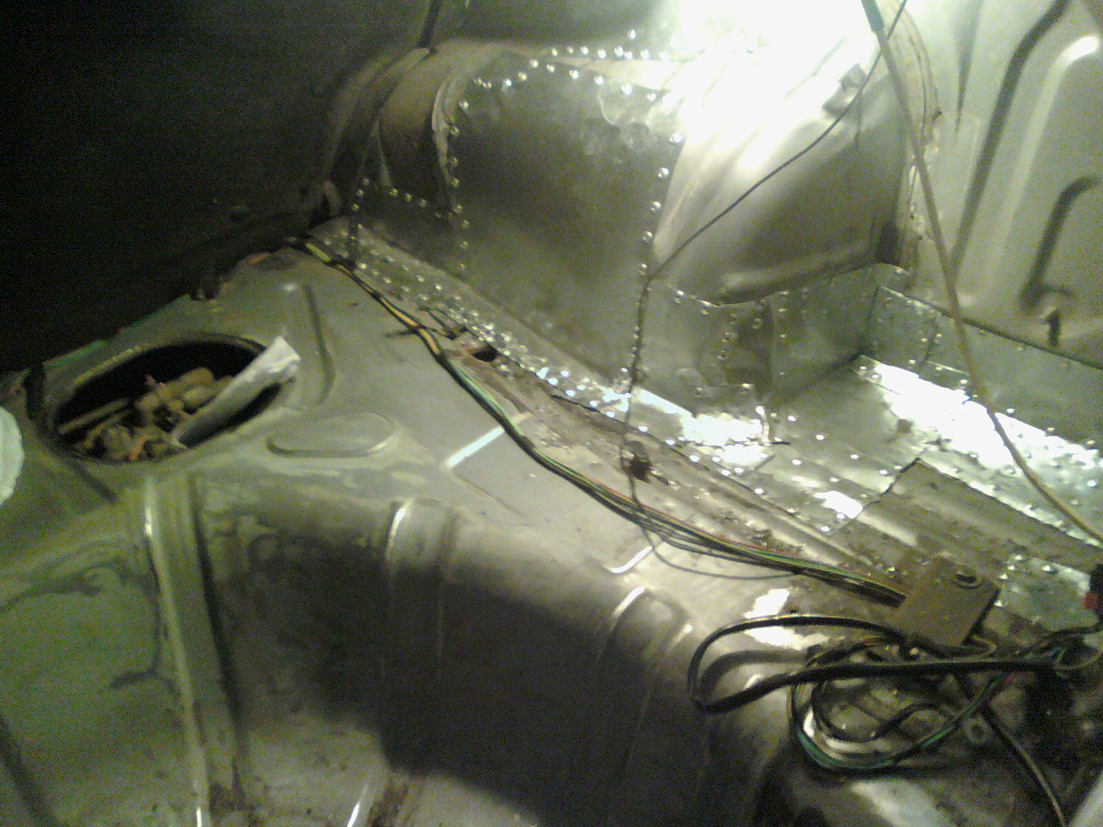

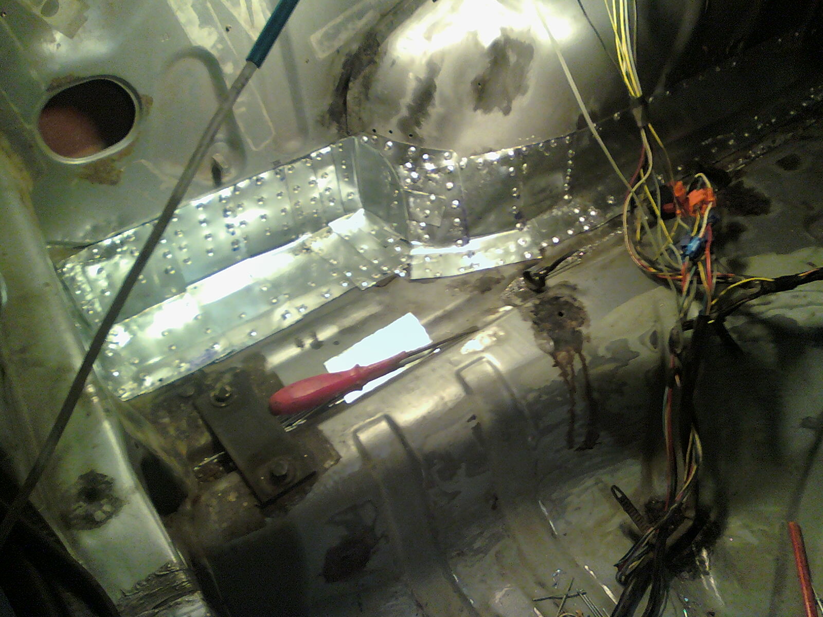

Witam. Otóż chciałem zakonserwować swoja temprę przed zima. Niestety okazało sie to nie możliwe ze względu na to co zastałem pod wykładzina... Wiec nożyce do blach w dłoń szczotka druciana na wiertarce a o to efekt:
Na początku sie załamałem, bałem sie, że skończy sie to szrotem. Każdy kto to widział mówił: "O Boże. Chłopie bez spawarki nic z tym nie zrobisz..." Myślę sobie nie no nie dam sie tak łatwo, za bardzo lubię ten samochód. No i zacząłem robic ;D A o to mój przepis na sukces: :D
- 7 szczotek drucianych na wiertarkę
- 9 Wierteł ;p
- Prawie dwa kg nitów ;D
- duży arkusz ocynkowanej blachy 0,6 ;D
- Silikon dekarski
- Farba anty korozyjna
- bitex
Kilka dni w temp -10, -15, -20 po 5,6,7 godzin pracy, 7 Połamanych wierteł, Tona zużytych nitów hehe, kilka metrów blachy A o to efekt:
Wyszło jak wyszło... Starałem sie jak mogłem, ale nie sposób pracować w taki mróz i majać do dyspozycji tylko takie narzędzia jak: młotek, młotek gumowy, nożyce do blachy, kombinerki, wiertarka, nitownica. Zapewniam tak prymitywnym sprzętem zrobiłem ile można było ;D Licze na was panowie, że coś może dopowiecie doradzicie cos od siebie. Każda wypowiedz sie przyda ;)
Ps. Mam zamiar to jeszcze uszczelnić silikonem dekarskim, Następnie wszystko pomalować a na koniec zakonserwować bitexem. Ale niestety narazie mi pogoda na to nie pozwala :sciana: Poczekam, bo mówią że ma nadejść ocieplenie i wtedy może to jakoś będzie schło. A dodam jeszcze, że na bieżąco będę przedstawiał postępy swojej pracy oraz efekt końcowy :D

duży "+" za zaangażowanie :) faktycznie robota zimą to straszna mordęga ale powoli i wszystko idzie zrobić :) zwłaszcza że jak widzę dysponujesz garażem :)
wladeczek22
Dołączył: 02 Cze 2010
Posty: 135
Skąd: Mrozy
Wysłany: 01-12-2010, 19:07
ja zamiast sylikonu pomalował bym to grubą warstwą żywicy epoksydowej żywica po zaschnięciu uszczelni i usztywni i dopiero potem biteksem abo chlorokauczukiem .
