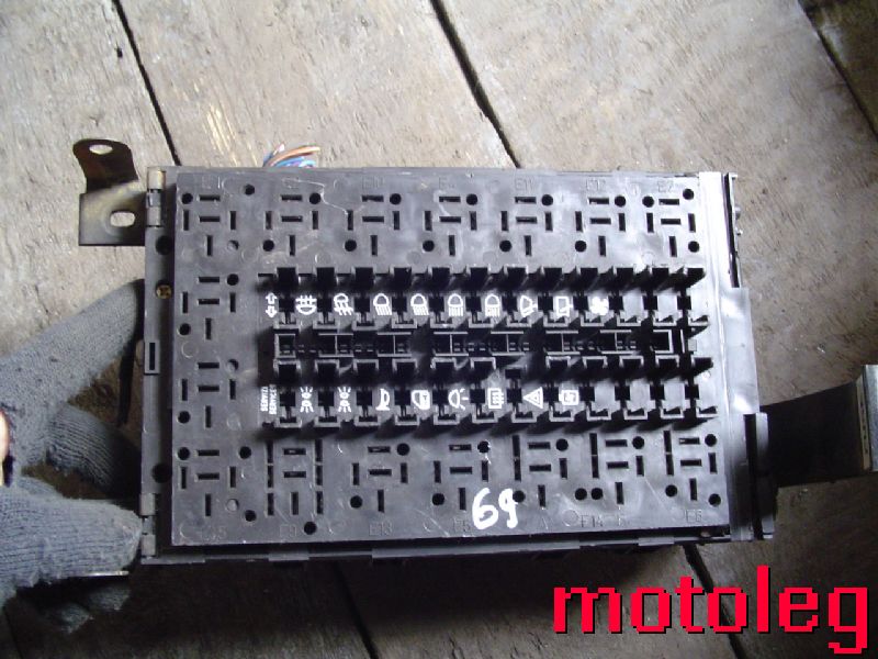

Moje Tipo stało dwa dni i akumulatorek siadł :-( szukając powodu okazało się że coś ciągle ciągnie z akumulatora prąd 0,72 Ampera :-( szukałem długo i znalazłem bezpiecznik. Jak go wyciągnę to pobór prądu spada prawie do zera (0,01 A). Problem w tym że nie wiem od czego jest ten bezpiecznik bo wydaje się wszystko działać i w ogóle, autko pali bez problemu. Bezpiecznik nie jest opisany, znajduje się pomiędzy bezpiecznikami centralnego zamka i ogrzewania szyby ale ten jeden w całej skrzynce jest nie opisany. Może ktoś wie co to jest? Moje autko do Tipo dgt 1.6 dohc, pozdrawiam
Posty: 2214
Wysłany: 31-07-2007, 13:12
Na fotce (z allegro) widać ikonkę od oświetlenia wnętrza pojazdu.W książce pisze że jest to bezpiecznik od oświetlenia 7.5A.
Możesz mieć problem ze stykami w lampkach więc może odepnij je na początek i wtedy zmierz pobór prądu.

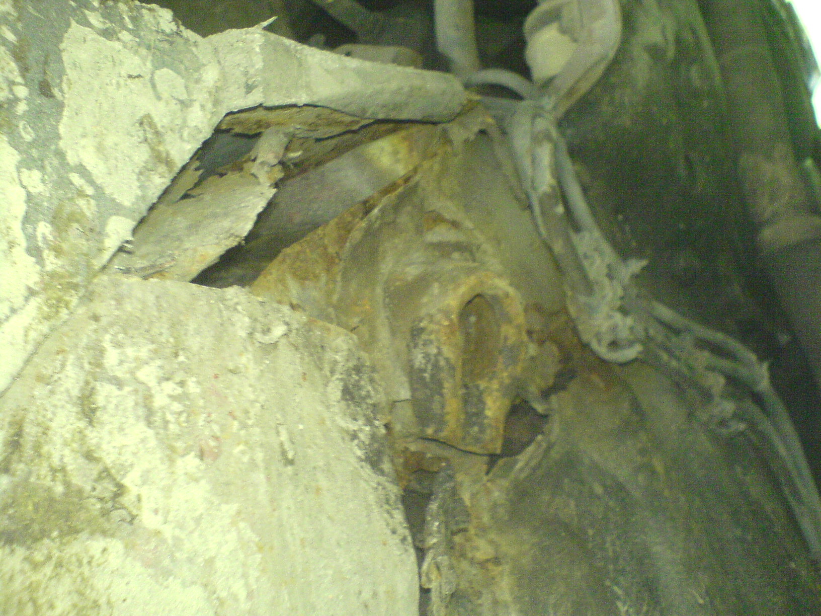

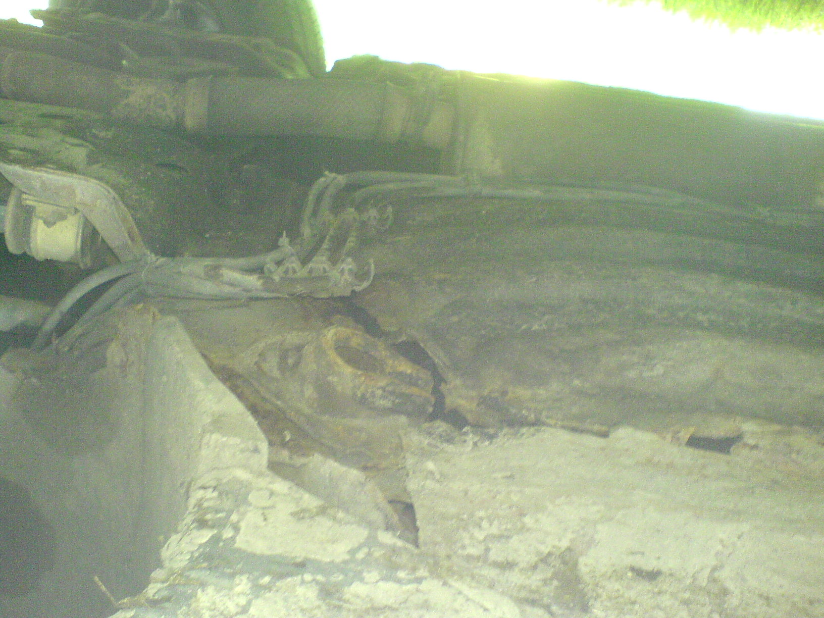

zabrałem sie dzisiaj aby znaleźć miejsce tej awarii w elektryce a tu sie okazuje że wszystko ok ja miernikiem sprawdzam, pobór prądu 0,01 A, no i mnie zamurowało. Ostatnio dużo deszczu u mnie spadło i wtedy ta awaria wystąpiła a dzisiaj słoneczny dzień i wszystko ok. Myślę sobie - może woda gdzieś chlapie mi na elektrykę. Jedyne co przyszło mi do głowy to styczniki przednich drzwi. Z racji tego że po stronie kierowcy kabli do stycznika w moim tipku już poprzedni właściciel nie widział to wziąłem się za stronę pasażera. Mam wrażenie że te kable biegną w progu (mam rację czy nie? bo nie udało mi się tego znaleźć). W związku z tym myśle - może coś od dołu mi przerdzewiało to się spawnie i będzie ok. Zaglądam a tu moim oczą ukazał się taki widok (sorko za jakość fotek ale to telefonem robione)
http://forum.tempra.org/imgshack/_f/f_0000219.jpg
http://forum.tempra.org/imgshack/_f/f_0000220.jpg
Pewnie mam rację myśląc że tędy może mi na kable chlapać woda? Właściwie to jest tu jeszcze coś do spawanie czy na części sprzedać? autko niby gratis dostałem ale zawsze to szkoda bo jeździ się kapitalnie, to można coś z tym zrobić? Jak ktoś napisze mi coś na ten temat to proszę o sygnałka na 662 272 842 bo nie mam chwilowo możliwości aby być na necie ciągle, dzięki i pozdrawiam
