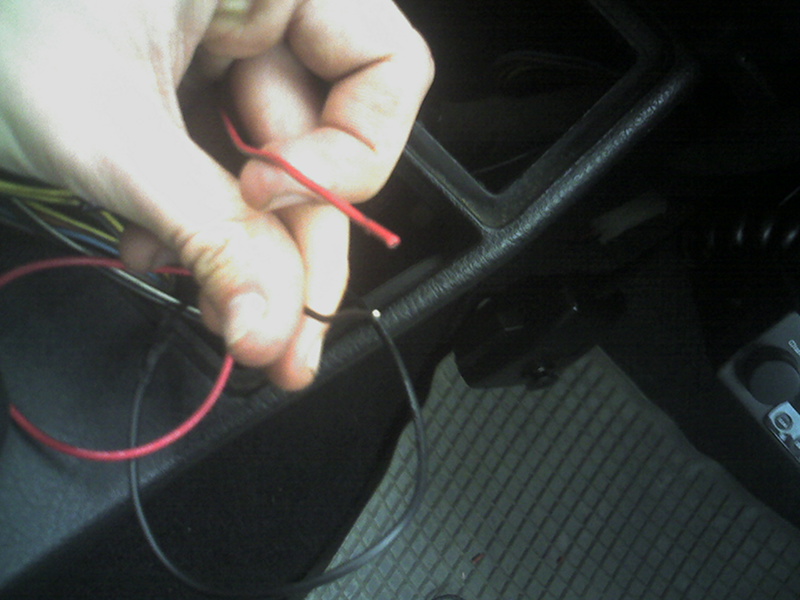

Drodzy mobile gdzie jest + i - w zapalniczce? pokazcie na zdjeciu ponizej.

| StiviHouse, Domyślnie to czerwony jest plusem a czarny minusem żółty jest plusem do podświetlania zapalniczki po włączeniu świateł. Domyslam sie po zdjeciu że potrzebujesz zasilania do CB wiec plus podepnij do zapalniczki a minus spróbuj do karoserii o ile masz antene magnesówke. |

| czerwony to "+" a czarny to "-" a te dwa to podświetlenie |

| tak chce do CB podpiac. Ale jak podepne przez gniazdo to czesto cos przerywa:/ wszyscy mi mowia ze radio mi przerywa. A nieraz chodzi ideal. sprobuje obejsc ta zapalniczke bo tez nowatorska koncowke mam xD moze cos pomoze. A dlaczego sa po dwa kable? |

znalazlem troche czasu na popatrzenie w kablarnie w aucie tylko troche pogoda mi pokrzyzowala plany:/. Mialem zamiar przepiac zasilanie radioodtwarzacza do aku bo z tego co obczailem to zapalniczka i RM sa podpiete razem a tzn ze CB mam podlaczone z RM. A ja głowkowalem dlaczego swoja mowe slysze w glosnikach:/.... a co do CB to na postoju działa ciekawie.. z moich wnioskow to sciaga około 8km a to chyba dobry wynik przy metrowej magnesowce. Ale nadal okropne zaklucenia i spadek napiecia przy zapalaniu auta:/ radio dosc ostro przygasa. Jak wylacze RM to troche lepiej to funckjonuje ale i tak ciezko.

| ale co ciekawe ominelem gniazdko zapalniczki i wpielem sie w glowna zyle ta ktora do niej idzie i o wiele lepiej wszystko działa, mniej zaklucen i juz sie nikt nie skarzy ze przerywa mi cos! |
