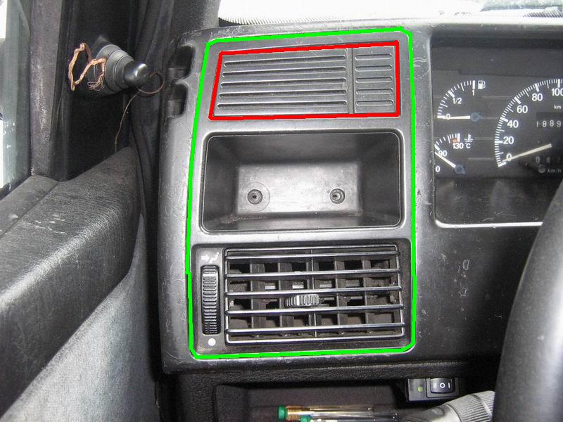

bo nie kratkę się wyciąga, tylko schowek, który jest połączony z lewym nawiewem. Odkręcasz dwa wkręty zaznaczone na czerwono i tą część zaznaczoną na zielono wysuwasz w kierunku "do siebie". W DGT prawdopodobnie będzie dodatkowo kostka dla przycisków których nie ma w analogu, lub same przyciski nadal zostaną w desce. Z tego co zauważyłem, ta część różni się tylko tymi przyciskami. A mocowanie jest takie samo.

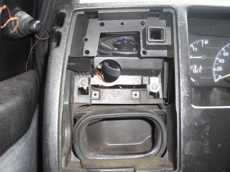

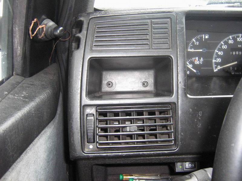

Na wstępie wykręcamy dwa wkręty umieszczone w głębi schowka. Podważamy płaskim śrubokrętem panel u góry i u dołu (są tam zatrzaski). Ale nie ma większego problemu z wyjęciem całego panelu.

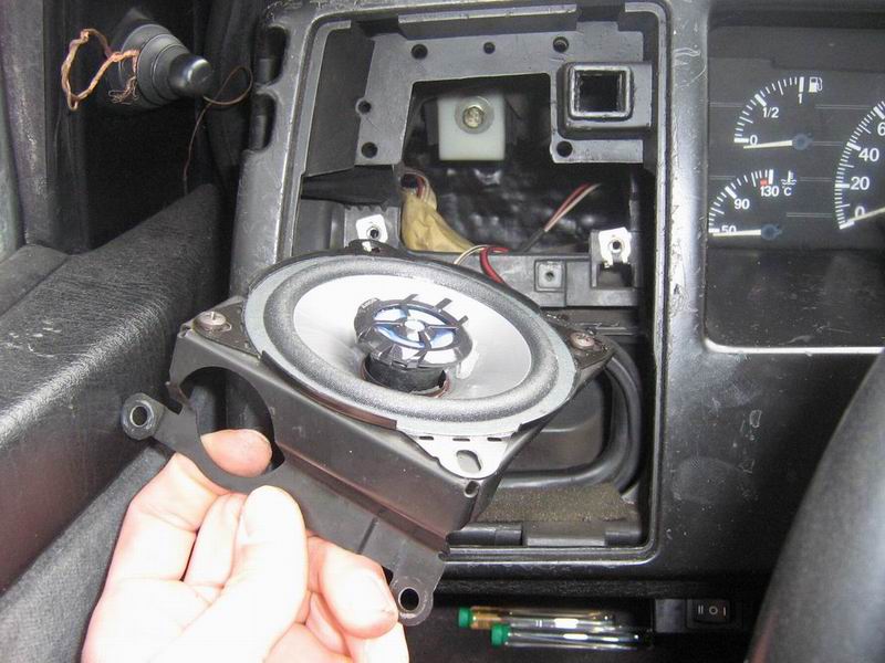

Po wyjęciu panelu mamy widok na głośnik. Jest on w oprawce która przykręcona jest do deski dwoma wkrętami.
Po wyjęciu oprawki możemy przystąpić do demontażu głośnika :D
I wcale nie trzeba ściągać całej deski. Z zegarkiem w ręku dojście do głośnika zajęło mi 2 minuty i 20 sekund :D

Ciechu78, No i teraz wszystko jasne u mnie po wyciągnięciu ramki zaznaczonej na zielono
Element zaznaczony na czerwono zostaje, nie wiem jak inni ale ja miałem problem z rozłożeniem i rozpięciem wszystkiego.....
Wysłany: 18-02-2009, 15:06
Bdm$ka napisał/a:
i tu się zgodzę ja mam tam przełączniki od DGT i włącznik halogenów :D
