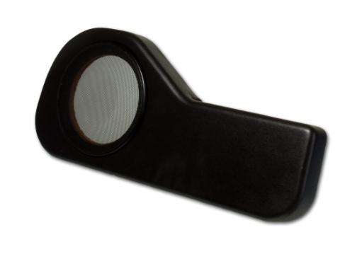

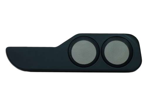

znalazłem coś takiego ale są drogie

wiem wiem ,widziałem je jużale są strasznie drogie.myślałemżeby sobie zrobić takie panele sam :) tylko nie wiem czy głośnik montować w panelu czy pod panelem w dystansie z mdfu.pozdro
