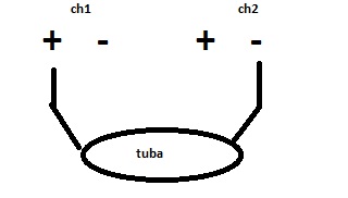

Tubę mam podłączonę w ten sposób:

Tuba do wzmaka zapięta prawidłowo.
