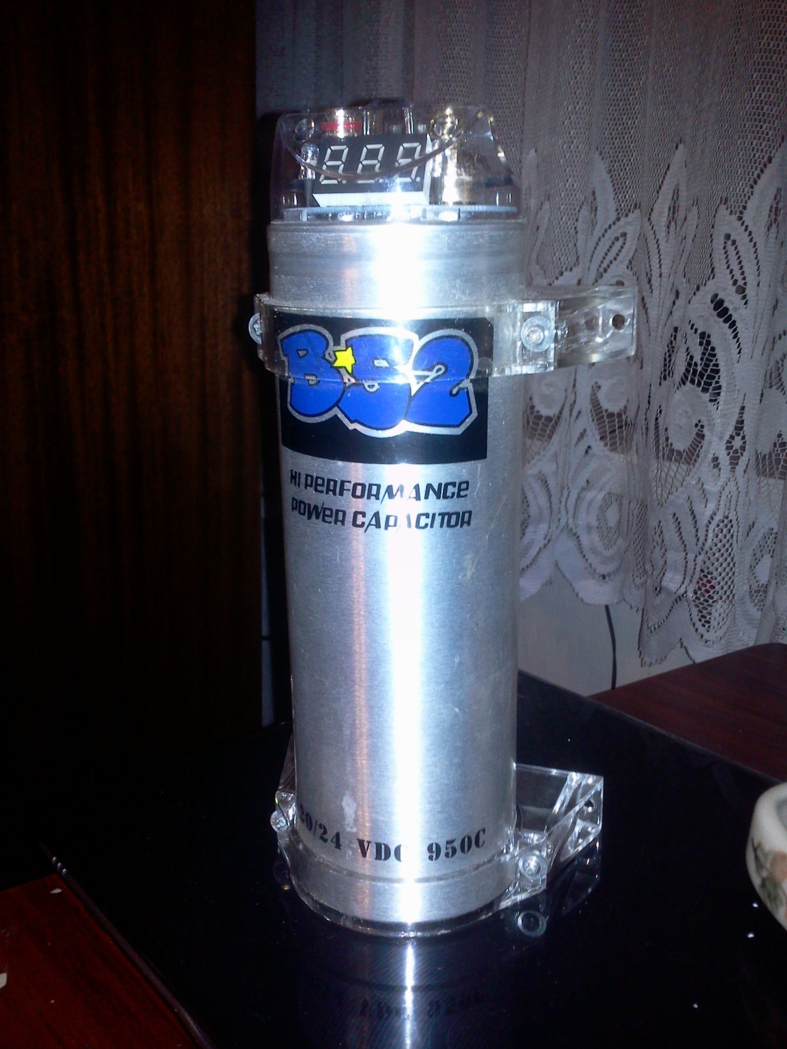

Witam, mam pewien problem. Otóż dostałem od kolegi pisario kondensator. Nie wiem jakiej to jest firmy dlatego zamieszczam fotkę:
Wszystko podłączyłem jak należy. Czyli gruby kabel plusowy od akumulatora oraz masę z nadwozia. Następnie pociągnąłem to do wzmaka krótkim kablem. Objaw jest taki że kondek działa i pokazuje napięcię 13,2 V na zgaszonym silniku ale nie podnosi wzmaka. Po zapaleniu silnika wzmak się włącza i kondek pokazuje napiecie 15V. Możecie mi powiedzieć czemu na zgaszonym silniku nie doładowuje wzmacniacza ? Mówiono mi że w momencie jak się włącza to diody na nim powinny mrygać a one palą się cały czas i tylko napięcie się zmniejsza z 13 do 12 V i nic po za tym.
Zagadką jest jeszcze to że auto stoi zgaszone ze 3 godziny a kondek cały czas jest włączony. Nie wiem dlaczego się nie wyłącza automatycznie. Wersja bez kabelka remote.
Czekam na wasze wskazówki. Dzięki

pod obudową jest mała śrubka do regulacji czułości prądu przy jakim ma się wyłączyć ... zresztą poczytaj ten temat, założony zresztą przez pisario.
http://forum.tempra.org/t...light=kondzior.
odnośnie tego że wzmacniacz nie chce wstać to co najmniej dziwne. spróbuje dać masę wzmacniacza z innego źródła niż kondensator .... ale najpierw pokręć tą śrubką bo to może wyjaśnić problemy

Dałem masę bezpośrednio z nadwozia do wzmacniacza i niestety nadal nie podnosi. NApięcie na wyłączonym silniku wynosi 13V i wzmacniacz się nie włącza. Na zapalonym silniku prąd wynosi 15V i wzmacniacz gra. Nie wiem o co chodzi. :doubt: Macie jakieś propozycję ?

Leśniczy, ja myślę że pisario dobrze go ustawił skoro mu działał. Nie sądzę żeby przed sprzedaża coś przy nim manipulował bo po co. O ile podłaczyłeś tak jak jet to pokazane w Twoim temacie w tipku powinno być wszystko ok :)
Ogólnie nie mam większych pomysłów co do Twojego problemu... Faktycznie wzbudzenie kondka reguluje ta śrubka, ale to nie wyjaśnia czemu wzmak nie startuje bo przeciez kondek nawet się nie wyłącza...
Może problem wzmacniacza nie tkwi w kondensatorze?

D@wIdS, Na kondku jest faktycznie taka śrubka do regulacji, wygląda jak przekaźnik z dziurką na śrubokręt gwiazdkowy. Na włączonym można regulować ? czy coś może pie.....nąć?

Problem się wyjaśnił. Mianowicie kondensator nadaje się na śmietnik. Podczas regulacji tą śrubką pod obudową kondek nic nie reagował. Dlaczego ? bo trzymała się ona na drucikach które pękły i płytka całkiem odleciała. :sciana: porażka. Jak będę miał kupować następny to napewno nie będzie to firmy Krzak i obowiązkowo z kablem Remote aby nie bawić się w strojenia. Myślałem nad firmą Dietz ale narazie na allegro nie ma okazji aby zakupić używkę w dobrej cenie. Temacik można narazie zamknąć myślę że z nowym poradzę sobie bez problemu.
