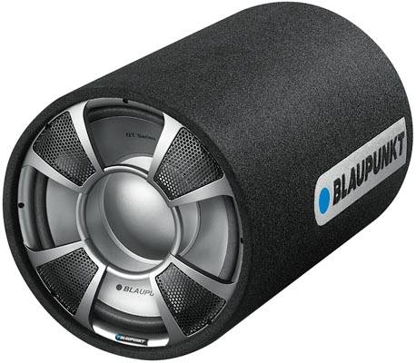

Chcę sobie zakupić taki subwoofer. Narazie bez wzmacniacza, w przyszłym miesiącu planuje jego zakup.
Chodzi mi konkretnie o ten subwoofer:
http://www.allegro.pl/ite...0_w_m_2008.html
Mam pytanie do jego posiadaczy.
Czy to jest dobry wybór?
Czy 250W (nominalnie), dobrze będzie grało bez wzmacniacza?
Potrzebne jest podpięcie jakiegoś prądu pod tą skrzynie?

Nie jestem jego posiadaczem, ale moim zdaniem za ta cene to dobry wybór. Czy pójdzie bez wzmacniacza? Jak masz radio np 4x50W to pójdzie - ale na ok 30% swojej wydajnosci. Nie jest to tuba aktywna wiec pójdzie bez napiecia. Za miesiac dokupisz wzmaka i bedzie dmuchac.
Wysłany: 14-11-2008, 06:32
n-e-o, Wybór jaknajbardziej dobry ;) ale tak jak tipacz, pisze bez wzmaka nie bedzie chodził pełną mocą, dokupisz wzmaka i bedzie hulało ze hey :D ja w tipku miałem tube tej samej mocy ze wzmacniaczem i ładnie plecy masowało :P

Pod radiem-mija się to z celem.
Przesterujesz sygnał i uwalisz mosfety w radiu.
Lepiej kolego kup Magnata Xpress 10,12 i wsadz to w BR.
Ten Blaupunt nie ma prawie zejscia,robi tylko puk puk.
Do tego styknie Blaupunkt GTA 2 ma w mostku ok 150W RMS.
Więc do Magnata idealny.
A bedziesz zadowolony na 100%.

A ja jestem odmiennego zdania. Myślę że ten sub nie jest wart swojej ceny. Kup używany JBL np
http://www.allegro.pl/ite...1204_1000w.html
Gwarantuję ci ze będzie to grało o niebo lepiej.
Wzmak to podstawa bez niego to nie ma sensu.

ja posiadam bardzo podobną tubę ( ten sam głośnik ) i gra to ze wzmakiem blaupunkta ... kiedy kupowałem sluchałem też tej skrzyni i ogólnie jedno i drugie gra podobnie tzn bardzo dobrze ale pod wzmacniaczem ... pod samym radiem możesz zapomnieć że to będzie grało i wcale nie chodzi tu o moc radia tylko o to że w każdym wzmacniaczu jest wbudowany filtr pasma niskotonowego , zaś z radia idzie pasmo pełne ( wysokie , średnie i niskie )
głośnik niskotonowy ( basowy) będzie charczał i generował zniekształcenia po puszczeniu na niego pasma pełnego czyli z samego radia i podbiscire basów na radiu wcale tu nie pomoże
a odnośnie tego JBL to może jest to lepszy sprzęt a może nie , nie wiem ...ale jedno wiem na bank ja bym używanego suba nie kupił ... tym bardziej że blaupunkt kosztuje tyle samo i ma 2 lata gwarancji ....

Ludziska, dzięki za odpowiedzi. Radio ma 4x 50W Blaupunkt (tak się złożyło) i jak narazie założe głośnik bez wzmacniacza. Jeśli miał bym kupić to i to, musiał bym wydać ponad 400zł, a to w tym miesiącu nie jest możliwe, bo mam jeszcze inne wydatki :(
Narazie będe musiał zadowolić się samym głośnikiem. Oczywiście wiem, że nie będzie w 100% wykorzystany, bo wzmacniacz jest do wzmacniania :P Tak na marginesie, to jaki polecacie? Najlepiej też Blaupunkt, bo kolekcjonuje :D Jak ktoś by mógł podać jakieś parametry wzmacniacza, który będzie dobry do tego subwoofera.
