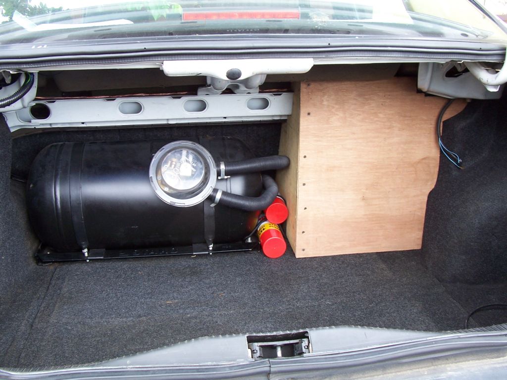

Postanowiłem zrobić 'skrzynie' na wymiar tak by nie potrzebnie jakaś tuba zawalała mi miejsce...muszę załatwić taki materiał jak wykładzina w identycznym kolorze ( może wiecie skąd mogę to wziąść ? ) po oklejeniu i założeniu jakiegoś głośnika basowego będzie miało to już jakiś efekt :) dodatkowo zamontuję jakąś kratkę by normalnie można było wkladać rzeczy bez obawy, że uszkodzi się głośnik ...

No wygląda to całkiem całkiem i do tego jest praktyczne bo w bagażniku masz jeszcze miejsce. A jak wygląda sprawa ze szczelnością tej skrzynki? Jeżeli będą w niej jakiekolwiek szpary to niestety pogorszy to efekt finalny. A materiał obiciowy będziesz musiał mniej więcej dopasować kolorem, ale identycznego chyba nie znajdziesz. Poszukaj na allegro, tam jest dosyć sporo tego. Radzę jeszcze ewentualnie uciąć sobie kawałek materiału z bagażnika i dopasować go w sklepie z wykładzinami bądź jakimś markecie budowlanym. Tam mają tego typu rzeczy.

uszczelnię to dodatkowo jak zakupie głośnik, na razie nie wycinałem dziury bo po prostu nie wiem jaki głośnik jeszcze wsadzę. Efekt finalny na pewno będzie lepszy niż te zamontowane głośniki z tyłu, a jak dojdzie do tego materiał tak by w miarę licował się z resztą koloru bagażnika powinno być bardzo ładnie :) Skrzynia jest na równi z butlą także wykorzystałem to małe miejsce które nie do końca było wymiarowe by coś tam wsadzić...

Czyli mniemam, że zrobiłeś obudowę nie mając głośnika?
Jeżeli chcesz mieć git efekt to przelicz obudowę, ale do tego musisz mieć parametry głośnika. no chyba, że chcesz włożyć suba w obudowę zamkniętą, którą zrobiłeś i żeby grało jak wyjdzie..

Wysłany: 21-06-2010, 00:26
myślę że idealny głośnik będzie 25cm ... koniecznie niżej ( lub z drugiej strony ) zrób mały otwór na tzw bass refelex
skrzynia, która konstruujesz nie jest "ciśnieniowa" więc dla bezpieczeństwa głośnika musisz zrobić otwór.
ogólnie plan bardzo dobry tylko zwracam uwagę lepiej kup lepszy wzmacniacz, a gorszy głośnik ... a nie odwrotnie
to da ci możliwość rozbudowy w przyszłości.
a nawiasem mówiąc ostatnio instalowałem granie w megane copue , chłopaki mieli wypasiony w kosmos wzmak clariona i na "oko" gówno wartą skrzynkę z głośnikiem 25cm za pare złoty ... po zapięciu tego sprzętu byłem pewny ze będzie żenada i plastikowy bass..... z efektu byłem w szoku. ten mały głośniczek no-name ładował lepiej niż mój 30cm blaupunkt
dobry wzmacniacz to podstawa :)
