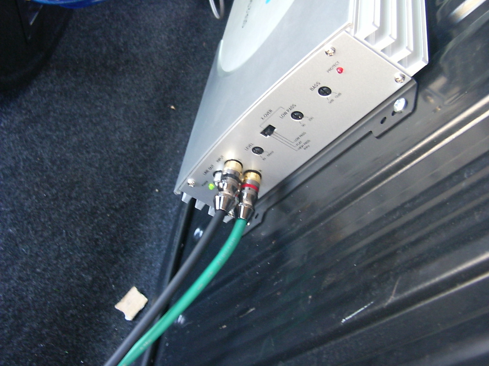

unknown powiem ci że kupując dobry wzmacniacz nie trzeba sie przejmować że coś w aucie "sieje" ... nie pamiętam też czemu ale np w instrukcji obsługi od wzmaka jest napisane żeby masę podłączyć ze szkieletu auta a nie z aku ...a jeśli już coś sieje zakłada sie ( na kablu zasilającym filtr) dobrze się sprawdza taki czarny metalowy z zieloną naklejką ( jutro jak będę u siebie w sklepie to zrobie fotke takiego fiterka ...kosztuje on 18zl ( w sklepie w którym pracuje ) i sprawdza się super w cb -radiach oraz wzmacniaczach ( minus jest taki że wytrzymuje on do ok 20A a przy mocniejszych wzmakach to może być problem
kolejna sprawa to dobre kable cinch (rca) ja np zamiast kupowac gotowe zrobiłem sobie sam z kabli mikrofonowych podwójnie ekranowanych i dobrych końcowek cinch ( jutro na fotkach będzie to widoczne :) )

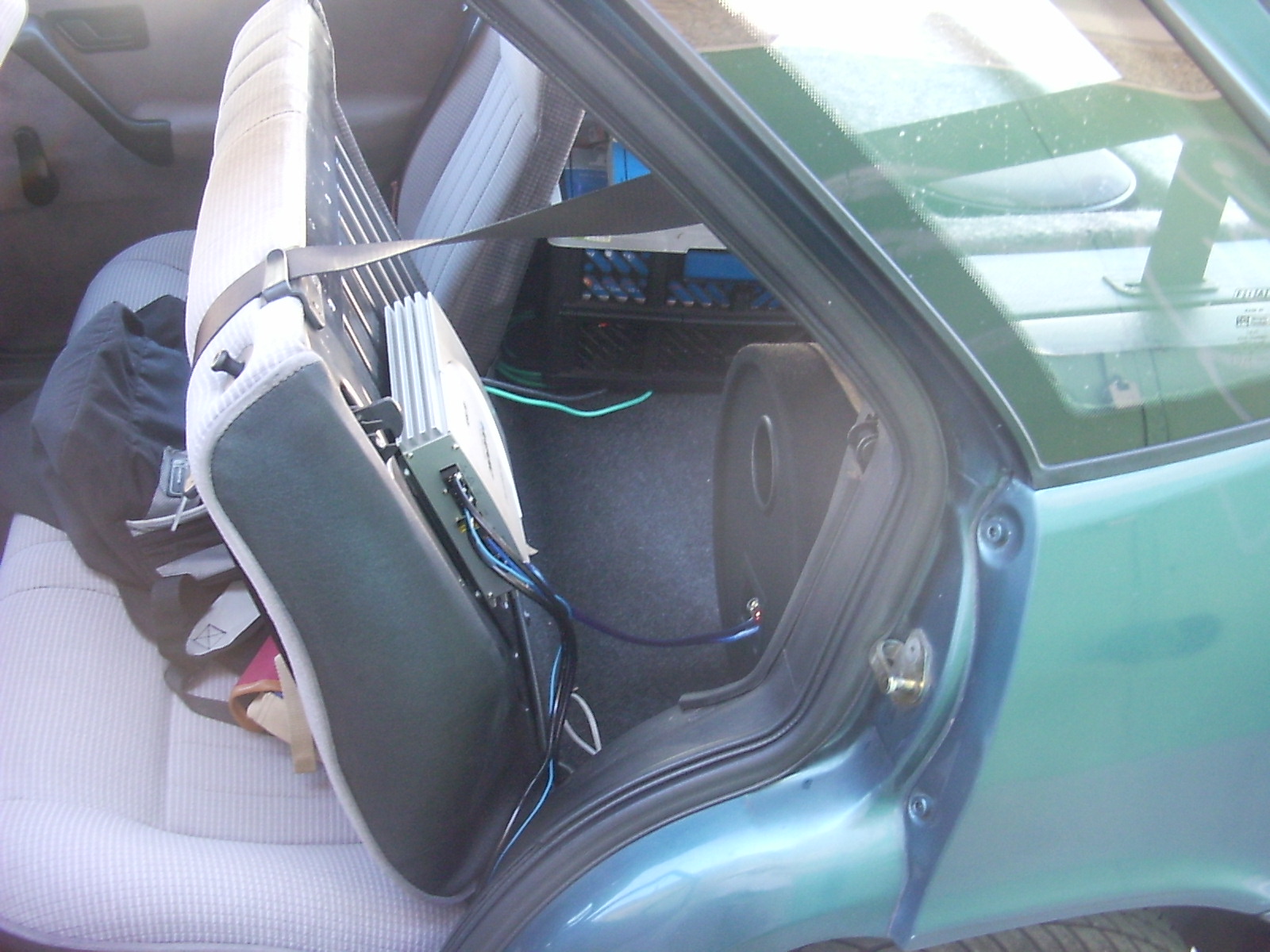

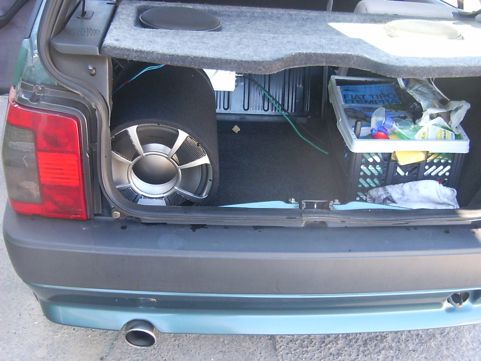

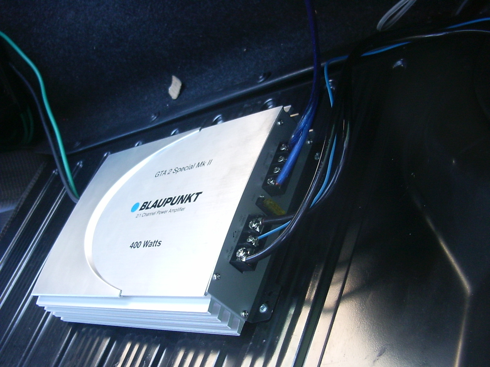

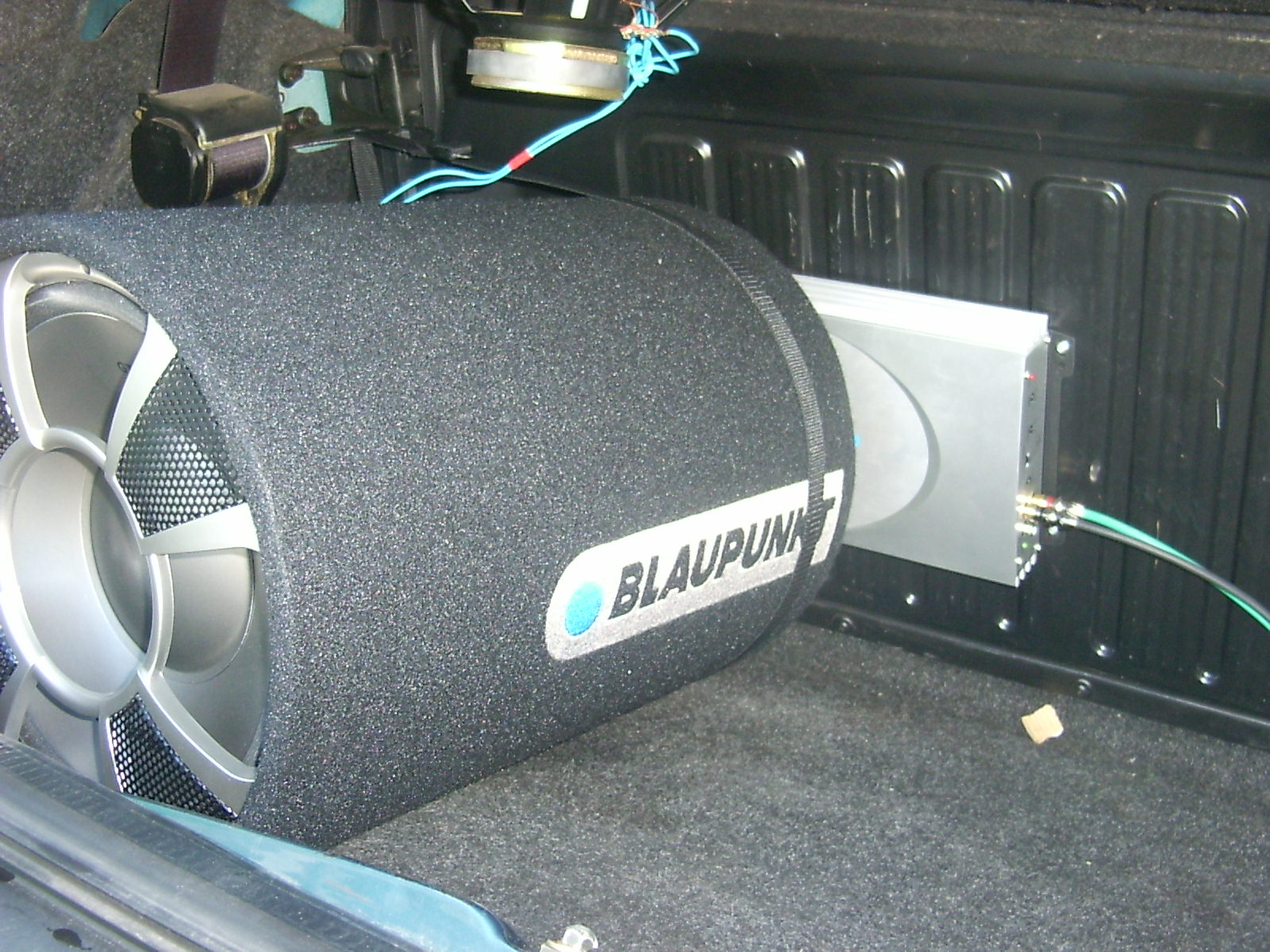

Wysłany: 14-04-2007, 15:11
o to fotki

Wysłany: 14-04-2007, 15:22
avenger85, Dzięki za fotki,troszkę bagażnik ci sie pomniejszył :lalala: ,ale jak tu sie niepoświęcić :badgrin: 8) ,jak zrobię u siebie też zademonstruje tylko jak te fotki wrzucić tak jak ty dałeś :?: :?:
