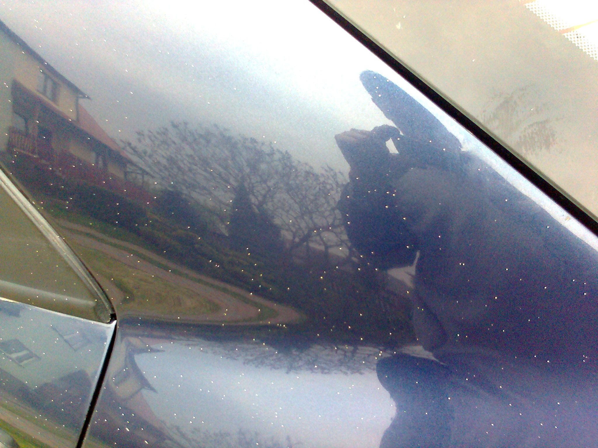

Witam. Mam taki problem - kupiłem samochód który cały jest pokryty białymi kropkami. Nie wiem z czego są te kropki, prawdopodobnie był zaparkowany gdzieś gdzie malowano pasy, albo robiono jakąś elewację i rusztowania leciały cząstki farby. Próbowałem zdrapać paznokciem - nie da rady, ciepła woda i polerowanie - nie da rady, pasta TEMPO i polerowanie - nie da rady, benzyna ekstrakcyjna - nie da rady, rozpuszczalnik Nitro - też nie da rady. Brakło mi już pomysłów, a chciałbym się tego pozbyć, może znacie jeszcze jakieś inne metody, oprócz malowania samochodu ?? ;)
Wygląda to tak

Może polerka pastą polerską - nie tempo, ale nie wiem - niech ktoś się jeszcze wypowie...

meter30, mi sie widzi że pozostaje Ci polerka ale mechaniczna, ale mam obawy że i to nie pomoże.

Papir ścierny min 1000 i spróbuj zeszlifować w jednym miejscu. Jeżeli nie zejdzie, to tylko malowanie. Jak zejdzie to najlepiej polerować całą karoserię mechaniczną polerką i porządną pastą ( taką "najgrubszą" tzn mocno ścierającą )

Jest takie coś jak zmywacz do hamulców. Ja tego używam do wszystkiego. Zaczynając od farby kończąc na smarach nawet takich z przed kilkunastu lat. Np dzisiaj tym całą maskę od wewnątrz wyczyściłem i wszystko zeszło:)

Nawet jak zejdzie to co to da jak i tak będzie widać że coś było robione. Papier to papier.

Chodziło mi o to, żeby sprawdzić papierem czy zejdzie, czy jest wżarte w lakier. Jak zejdzie to znaczy że reszta auta zejdzie polerką. A z różnymi zmywaczami to radzę ostrożnie i powoli :D

Spróbuj jeszcze denaturatem. Potem możesz spróbować acetonem, ale najpierw sprawdź czy nie wyżera lakieru :!: Środki zaproponowane przez D@wIdS, sobie daruj, szkoda kasy.

Ten preparat do hamulców nie jest jakiś kosmicznie drogi, do tego jest w Kielcach więc w środę go zakupię, można go wypróbować. Została jeszcze opcja polerki mechanicznej i pasty polerskiej mocno - ściernej, ale ani pasty ani polerki nie posiadam ;) Nie są to kropki wżarte w lakier, da się je zdrapać, próbowałem bardzo delikatnie śrubokrętem w niewidocznym miejscu i daje radę, ale jest bardzo duże ryzyko zarysowania, miękkim paznokciem nie mogłem tego zdrapać. Polerka całego wozu u lakiernika kosztuje 150-200zł (trochę drogo jak za coś co chyba mogę zrobić sam), ale też nie wiadomo co powiedzą na takie cudo

Ten zmywacz Ci nie pomoże, jeżeli benzyna ekstrakcyjna i nitro nie pomogło. Jego skład nie różni się znacznie od tego co już próbowałeś. Spróbuj jeszcze raz nitro i benzyne, ale za pomocą czarnej szmatki. Wtedy będziesz miał pewność że nie schodzi.

Znalazłem środek który temu daje radę, jednak trzeba uważać - pasta polerska mocno ścierna G3 z dodatkiem krzemu. 30zł dałem za tubkę 200g, ale daje radę, tyle że trzeba się umęczyć przy szorowaniu i trzeba uważać żeby na polerce nie dać za dużych obrotów i za mocno nie przyciskać bo zostanie ślad, ale efekt bardzo dobry, nic nie zostaje po kropkach ;)

skoro to farba to ja bym próbował tak: zabrać na patyczek do uszu troche rozpuszczalnika i przytrzymać to troche na jedne z kropek. Wtedy powinna się rozmyć. Jeżeli nie to wątpie aby to farba było. Albo delikatnie nożykiem spróbuj jedną kropkę wyskrobać, bo trzeba się dowiedzieć co to w ogóle jest.
