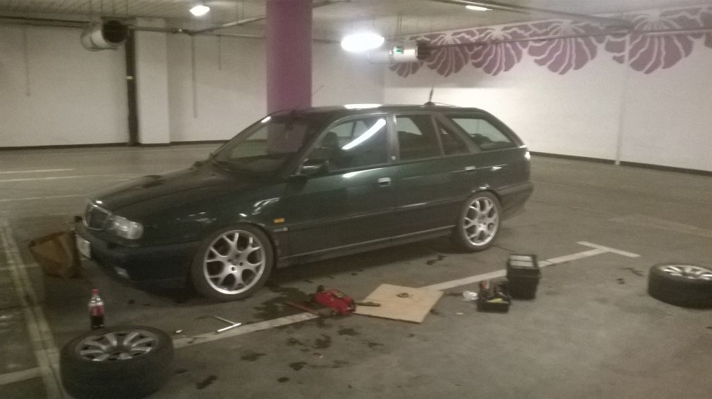

Odgrzeję kotleta bo szukam pomysłu na lato.
Mój obecny set zimowy to 16x7 z oponami przód 175/50 i tył 195/50 + obniżenie -40 na sprężynach Eibacha. Spasowane i utwardzone tak, że przy komplecie osób nic nie ociera.
Szukam pomysłu na setup letni i zastanawiam się czy 18" do Tempry nie będzie przesadą. Czy ktoś z forumowiczów miał, przymierzał lub miał podobny dylemat?
Tu foto obecnego setu na 16"
** Dodano: 06-03-2016, 12:35 **
Szybka decyzja i jest nowe kółko do Tempry, będzie mega włosko ;)
Będzie 18x8,5 i 18x9,5 ;) Opony muszę wybrać ale raczej profil 35, fotki z pasowania dla potomnych u mnie w temacie będą.

Tu foto ze wspomnianymi 16x7 z Fiata Stilo. Moim zdaniem świetnie pasują do kanciastej bryły auta. Do montażu potrzebne 4 dystanse i dłuższe śruby. Ja miałem dystans 20mm, żeby koła były równo z budą.
