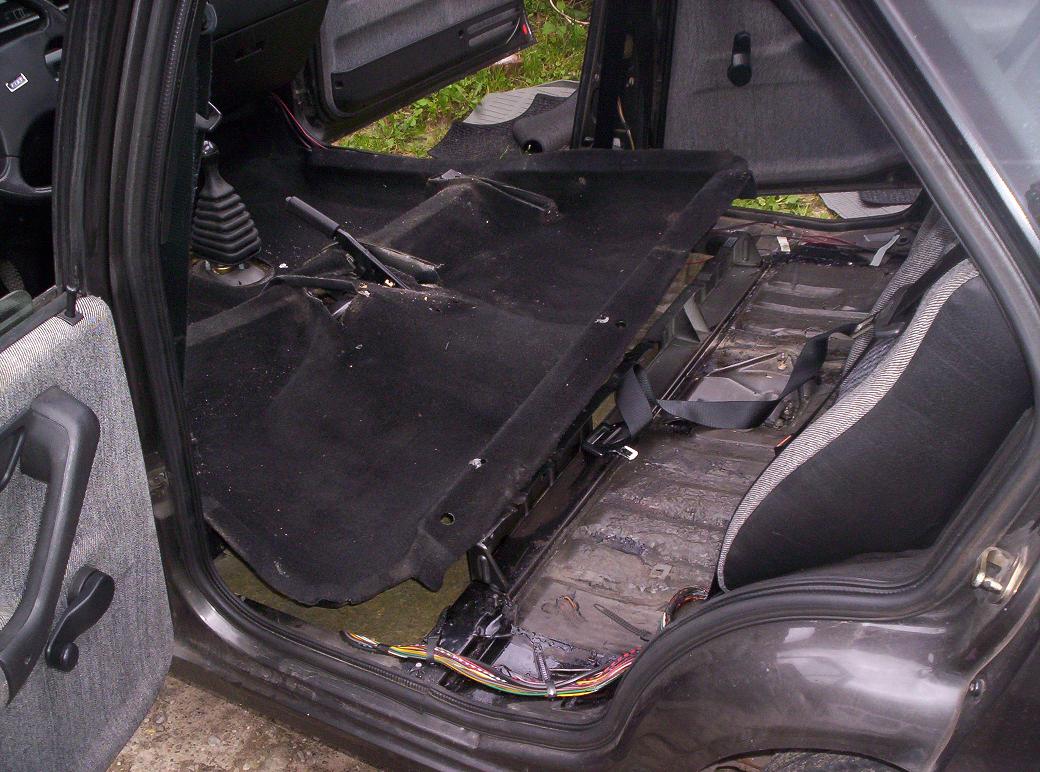

olivier3103, maty bitumiczne jak najbardziej nadają się na podłogę i drzwi. Natomiast maty z filcem...powiem Ci, że jak robiłem wygłuszenie do swojego drugiego Tipo to po zdjęciu siedzeń i podłogi miałem tam właśnie maty z grubego (1 cm) zielonkawego filcu. Nic nie odstawało, ale to było jakby fabryczne. Pod tym filcem była jeszcze zbita warstwa szarego czegoś elastycznego, co się pokruszyło jak chciałem to wyjąć, tak jak JAM_BELFEGOR, wspominał. Wyjąłem podłogę, wyjąłem filc i przejechałem podłogę bitexem. Na drugi dzień powkładałem stare filce i na to wykładzina. Co dziwne. W pierwszym Tipo miałem taki filc tylko pod tyłkiem pasażerów, a w drugim tylko pod wykładziną. Zanim puściłem pierwsze Tipo to wyjąłem to spod siedzenia (leżało luźno, bez mocowania, ale miało wycięte jakieś tam fabryczne prostokątne otwory) i wsadziłem do drugiego Tipo.
tutaj filc już na podłodze pod wykładziną, ale jeszcze nie pod siedzeniem
a tutaj także już położony pod tylne siedzenia

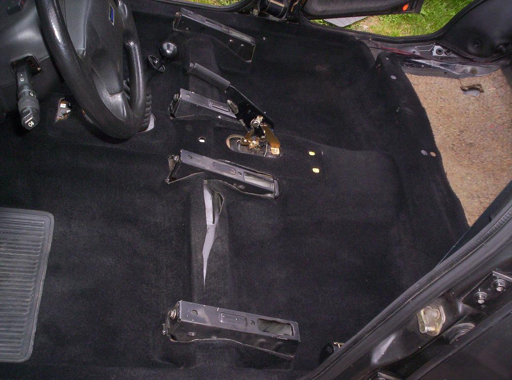

Witam wszystkich a możecie mi powiedzieć jak odkrecic fotele tylnie przednie i jak zdjąć dywan??? tak jak pokazane jest na zdjęciach

Wysłany: 26-05-2010, 21:09
Ezakiel, Jelcynowi chodziło zapewne o popularne imbusy. Przednie siedzenia trzymają 4 śruby. Po 2 na każdy wspornik. Na zdjęciu widać powkręcane przednie śruby we wsporniki, a tylne wkręcasz po wstawieniu foteli ( tylne śruby mogą być imbusami lub zwykłymi i często są ukryte pod przykręcanymi na krzyżak zaślepkami)
