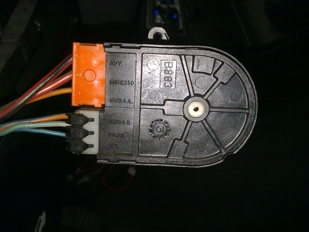

No dobra :) Rozebralem. Ktos powie co jak i gdzie podlaczyc? Co z czym trzeba mostkowac zeby byl polzaplon. I co zewrzec na chwile zeby krecil?

podpowiem że na pomarańczowej jest wchodzące +12
polecam spacer do marketu najprostszy miernik ok 10 -15 zł a będziesz miał pewniaka :)
no i nie zapomnij o włacziku świateł pozycyjnych (park)
Posty: 933
Wysłany: 30-06-2010, 15:25
a tu ciekawostka po odpieciu kostki bialej. Auto pali, nie ma pradu w swiatlach desce nawiewach itd, ale pali i pracuje normalnie

prawidłowo:) biała kostka to sa obwody te które sa rozłączane i na pewno pozycyjne te włączane kluczykiem
pomarańcz to +12 rozrusznik i prąd dla silnika
Posty: 933
Wysłany: 30-06-2010, 17:16
Czyli jak rozumiem, białą kostkę należy załączyć przełącznikiem wahadłowym
np takim http://www.trim-pot.com.p.../r465bbet-g.jpg (tyle ze bez pozycji 2)
a w kostce pomaranczowej nalezy zewrzec tylko na chwile ktores przewody puszczajac prad do rozrusznika?

Wysłany: 01-07-2010, 22:20
takim włącznikiem włączasz wszystko
podaję prąd na przycisk rozrusznika
i na silnik (jaki masz silnik ? D czy Pb) bo na tym plastikowym pudełku masz inne opisy niz ja
jak bys chociaż miał próbnik 12V to mógł bys zobaczyć na kostkach jak i gdzie idzie prąd

Mam PB mam oczywiscie probnik. Jak rozumiem rozrusznik musi zostac cos zwarte na chwile. Pozycja natomiast cos musi zostac zwarte na stale... Tylko co?

no to jak masz to nie problem poprzypinaj kostki do tego czarnego pudełka i zobacz gdzie pojawia sie napiecie
na pierwszej pozycji powinno byc napięie na park na 2 nigdzie na 3 musisz zobaczyć a 4 to rozrusznik u mnie pomarańczowy kabel to były swiece żarowe ale ty ich nie masz

No cóż. Mission Accomplished :)
Dzieki za wszystko :)
