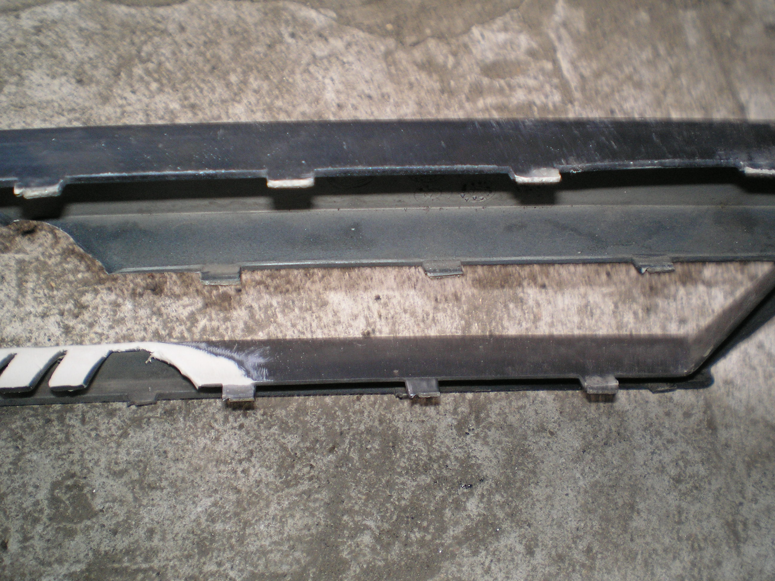

Na co zamocowaliście taki grill ?? Czy obcinaliście te zatrzaski co są na zdjęciu ?

do takiego grilla jest w komplecie jeszcze zawsze tylna carna plastikowa ścianka, z otworami na powietrze lub bez, do tej ścianki wchodzą te zatrzaski, wtedy masz kompletny grill a tamtą tylną ściankę mocujesz do auta a do nie się to tu trzyma...

No takiego to nigdzie nie przykrecisz :lalala: ale gdybyś dołożył siatke aluminiowa to przykrecisz (ja tak mam)

tipacz96vc ;a jak dołoże siatke aluminiową to jak przykręce ? Czy musi być tam jeszcze tylna plastikowa ścianka z otworami o której pisał unknown ??

Ja przykreciłem to normalnie na dwóch wkrętach przechodzących przez oczka siatki, jak masz dobrze zespoloną siatke z grillem to te dwa wkrety w zupełności wystarczą. Ewentualnie jakby Ci siatka nie dochodziła do miejsca gdzie wkręcasz wkręty to dajesz jakąś tulejke tystansową i jest git!

Na jaki klej przykleliliście siatke aluminiową ?? Trzyma się dobrze nadal ?

Ja przykręciłem do tego elementu, którego nie masz, ale można też przykleić na klej do szyb.

Klej na gorąco i jest ok
